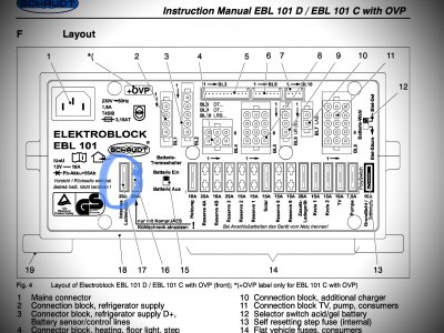

Du skrev att även med det gamla batteriet var det problem ibland med laddningen.
Kolla på baksidan av din EBL237 att det inte är glappt vid ingångarna. Kolla även att D+ fungerar. Den går in på JP18 stift 1.
Det kan även vara glapp i kopplingen till JP18. Ta loss kontakten och kolla.
D+ ser till att relät drar som matar bobatteriet. Det kan även finnas en säkring till D+ någonstans. Den brukar vara på 2A.
Bra att veta: D+ aktiveras när motorn är igång.

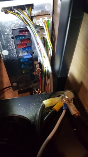

Lägg ner lite jobb på att kolla att kopplingarna är okej på batterierna.
Det kan vara glapp i kabelskorna om man kollar på din bild.
Om det finns gemensamma kopplingsplintar på minus sidan, kolla på dom.
Ett fel som kommer och går kan bero på dålig kontakt någonstans. Inte helt ovanligt.
