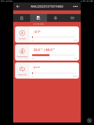

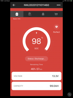

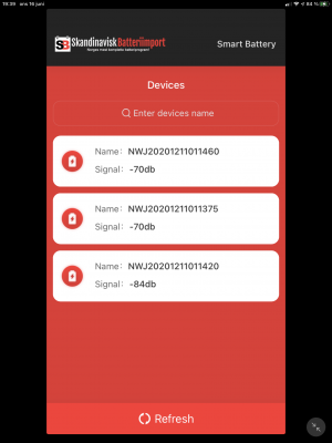

skan batt 128 amp smart med Bluetooth appen på Samsung s7
Så här ser mina bilder ut på skanbatts app
Hur ser dina ut? Ta bilderna både med motorn igång och med motorn avstängd.
Om du inte får upp någon information i appen så föreslår jag att du avinstallerar den och installerar den igen.
