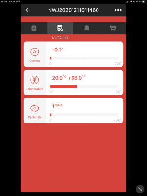

Ser du förbrukning, A, utan att motorn är igång? Sätt på några lampor och kolla i appen. Hur stor förbrukning får du?får samma bilder på möbilem men det står ingen laddnimg med motorn i gång
så det för mig också men det står imgen laddning på SwedenSå här ser mina bilder ut på skanbatts app

Hur ser dina ut? Ta bilderna både med motorn igång och med motorn avstängd.
Om du inte får upp någon information i appen så föreslår jag att du avinstallerar den och installerar den igen.

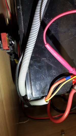

är de någon säkring på ebl som kan spöka ser att på en att den ser bränd ut men ser inte vad den tillhörfunkar det för ni
Herbet, det är mina värden som du ser på bilderna. Lade in bilderna med hopp om att TS skulle göra likadant.Jag tror att ditt batteri är fulladdat. Då kommer batteriet inte att laddas. Därför ökar inte spänningen när du mäter. Om laddningen är 50A (0,5C) och lägre kan batteriet nå 100%. Laddning 100A (1C) någonstans mellan 96-99%.
Du har ju 98%. Uppgifterna går att se på bilden.
Sen borde det vara så att % (SOC) behöver sjunka till en viss nivå innan laddningen börjar igen. Det kanske går att ställa in den nedre gränsen.
Det kanske även går att ställa in när BMS ska ska avbryta laddningen, tex 80%.
Allt för att öka livslängden på batteriet.

Lägg gärna in en bild på din EBL med den säkring som ser bränd ut.
Och vad du har för ELB.

jag har också ställ om till gel på eblHar du kollat säkringen med mätinstrument. Höll på som fasiken på min. Ville inte ladda från generatorn. Då hade 2 säkringar gått. Dels en 2A och en 30A som satt innan EBL. Var tvungen att mäta dom, gick inte att se att dom var trasiga
Då verkar det ju som att du inte har någon laddning under körning. Kan du beskriva hur ditt lithiumbatteri är inkopplat från generator/startbatteri. Är det kopplat via EBL, elektroblocket, och hur är det i så fall inkopplat?0m jag har 60 % på morgonen på.mobilen åker sedan ca 15 mil så har det inte ökat något
