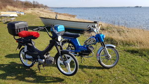

Alla roliga aktiviteter är inställda, så då får vi roa oss själva. Premiärtur för oss i år. Dom är ju för goa dessa gamla mopeder. Rullar ut ZD30 och vrider om tändningsnyckeln och öppnar bensinkranen. Trycker in choken och några sekunder på flödaren. Den har säker stått ett halv år och är igång på femte kicken. Rullar ut Koradon som har stått still över ett halvår och öppnar bensinkranen och håller inne choken och den är igång på andra kicken!
Nu är läget så här.
Efter ett antal justeringar av förtändningsläget, ett munstycke 48 och 2% oljeblandat bränsle så går mopeden bra och ryker mindre.
Lite blårök kommer man nog inte undan.

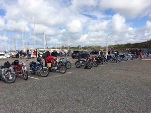

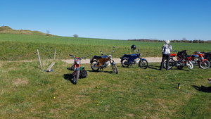

Mer än 50 mopedister ställde upp på Onsalaloppet.

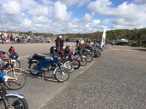

Några bilder från depån i Lerkil.

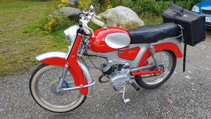

Min Husqvarna Novolette lånade jag ut till HBK 14082 och själv åkte jag på Rex Vicoped.
Det var ingen kul upplevelse. Efter ett tag la den av, bluddrade och hackade och tände med resultat som lät som pistolskott.
Jag tog mig runt 2,5 - 3 mil men jag måste fixa felet.

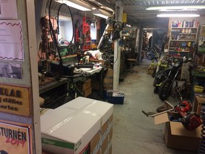

På en resa besökte jag Rösabäckens mopeddelar.
Mitt ute i geografin men välsorterade. Återkommer när delarna är på plats.

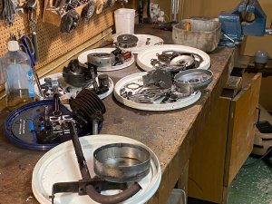

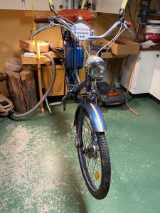

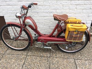

Dags med en rapport från moppe-verkstaden.
Tre av mina mopeder är inkontinenta, det droppar olja från dem och de behöver även lite andra justeringar.
Nu är det läge i den sociala distanseringen, lågsäsongen för vårt husbilsåkande och en (kortare) paus med HBK-jobben att fixa mopederna inför den kommande säsongen.
Rex Vicoped är fixad, nu är det Husqvarna Novolette som står på tur.
När jag forskade efter modellåret för Husqvarnan ringade jag in det till 1956.
Tänk vad grovt fel jag hade.
Jim Lundberg i Classic Notor tipsade om att tillverkningsåret finns instansat i baknavet.
Tillverkningsåret är 1955. Ett år till eller från i stenåldern, spelar roll, eller?!
Oh ja, sådant är viktigt i nördkretsar.

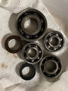

Jag hade tänkt att rengöra motorn och byta packningar för att få bort oljeläckaget.
Det blev mer än så.
Byte av packboxar och samtliga kullager.
Egentillverkade packningar, lite pilligt att klippa och stansa hål.
Nu är det läge i den sociala distanseringen, lågsäsongen för vårt husbilsåkande och en (kortare) paus med HBK-jobben så är det läge att fixa mopederna inför den kommande säsongen.
Visa bilaga 204876

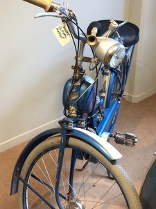

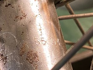

Visa bilaga 204875

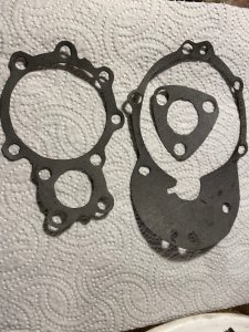

Det blev mer än så.
Visa bilaga 204877
Visa bilaga 204879
Visa bilaga 204878
Bra år då är jag född.Kram på er
Alls inte säkert!
Om en husbil med årsmodellsbeteckning 2020 kan vara byggd på ett Fiat-chassi från 2019, kan väl en moped från 1956 vara försedd med ett baknav (kanske ett helt hjul) från året dessförinnan.
Ägde för mååånga år sedan en Lancia Flaminia från 1963. När man tittade under huven, och studerade slangar och liknande, var det mååånga olika tillverkningsår.

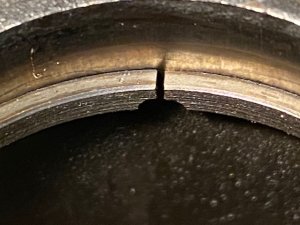

Funderar på hur läget är med slitaget på kolvringarna.
Hur stort glapp mellan de båda ändarna av ringen är acceptabelt?
Denna ringen har ett glapp på under 0,2mm.
Det är ett rimligt värde med 0,2 mm med den cylinderdiametern som är aktuell
Värmeutvidgningen för stål är 0,013 mm/m/C. Kolvringen kommer att vara varmare än cylinderfodret men båda expanderar av förbränningsvärmen.
Så med en cylinderdiameter på 60 mm har kolvringen växt med 0,24 mm vid 100 grader ökning. Cylinderfodret har ju samma ökning men har en lägre temperatur i förhållande till kolvringen
