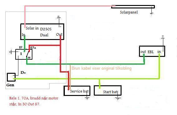

Hei.
Fint at du finner ut av tingene Rusken. Har ikke begynt å kople på egen bil ennå, selv om DCDC-lader er innkjøpt. -Greit å vente, så kan jeg jo bare følge "fasiten"......
-Har forøvrigt kikket på tegningen med 2 stk. rele, og mener at den kan kokes ned til 1 stk. veksel-rele. -Arrester meg om jeg tar feil.
Kondensator-problematikken din har jeg dessverre ikke noen løsning på. Synest den virker litt sårbar. -Ikke bare spenning inne i bildet, men strømmen i kretsen er jo veldig varierende, alt etter forbruk og lading.

Se der ja :D Glimrende.
Nå brukte du ei tegning :D som jeg forstod :)
Siden det går endel strøm her, så er det mulig å finne ett slikt vekslerele med 70-80A og forstørrede kontakter inn/ut for 10mm2 kabel?.
