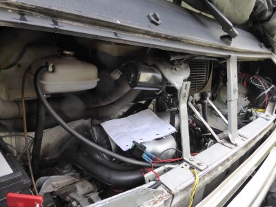

Monterat dit fläktarna i eftermiddag, ser bra ut, fick lossa kylaren och trycka in den lite för att få dit stripsen framifrån. Jag har ju gjort allting i fel ordning. Skulle tagit bort kylaren först, spolat igenom allting, monterat termokontakt och fläktar behändigt och sedan monterat tillbaka kylaren.:mad:
Jaja det gick så här också. Upptäckte att var vått under nedre kylarslangen, gjorde en Herbeter och satte en extra slangklämma:).
Torkade och såg att det kom från termokontakten, ja den ska ju bytas ändå, hoppas inte plastmöget är sprucket.
Otroligt mycket sladdar på kors och tvärs, bruna, svarta, röda, gula, blåa....vid ena sidan en boll av sladdar hopknölade, kopplingar, stift, osv.
Är alltid svart sladd jord? På nya fläktarna finns en blå och en svart, hoppas blå ska kopplas till plus.
Det märks att jag är den 19:e ägaren till bilen, alla har vär dragit sina sladdar hit och dit så har det blivit rörigt.

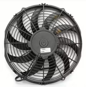

Den här rackar'n är lite större visserligen men är på 260W i stället för 80W, kostar fem gånger så mycket som Biltemas motsvarande (16") men då får man bestämma sig om vill ha tryckande eller sugande funktion på den från början.
Den påstås skyffla 3320m³/tim. i stället för ca. 1000m³/tim. för Biltemas i motsvarande storlek.

Den här rackar'n är lite större visserligen men är på 260W i stället för 80W, kostar fyra gånger så mycket men då får man bestämma sig om vill ha tryckande eller sugande funktion på den från början.
Den påstår skyffla 3320m³/tim. i stället för ca. 800m³/tim. för Biltemas.

Hej, sladdarna är dradda, allt kopplat, reläet på plats och den nya termokontakten 82-72 grader iskruvad. Provstartat "vrål"åket, fläktarna gick igång strax innan mätaren nått 90 gradersmarkeringen. Blåser inåt. Allt fungerar. Ja tack vare god handledning.
Tråkigt väder, fint duggregn, varför fortsatte jag inte att bygga carport, grävde ner plintar sen tröttnade jag...
När det blir torrt väder ska jag fortsätta pyssla med det elektriska, försöka samla ihop sladdar och dra dom snyggare. I min Volvo från 2000 syns inte en sladd i motorutrymmet. Skönt att öppna huven och se att det är rent och prydligt. Solifer är latin och betyder "ljusbäraren", det namnet förpliktigar ju. Mvh, Ingvar.P1010749.JPGP1010750.JPG

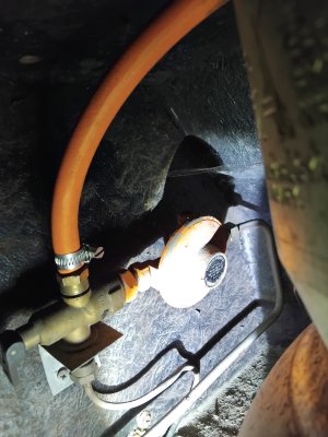

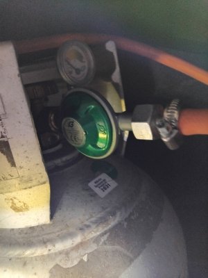

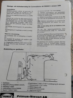

Hej, Gott Nytt År! Jag satt och läste papper som följde med bilen, primus värmepannan 2450 ska ha 50kPa medan spis och kylskåp ska ha 3kPa. Det förklarar varför det var så dåligt kräm i pannan när jag provkörde den i höstas. Var ute och kollade, det satt en 30mpa reduceringsventil på flaskan, den skulle sitta efter fördelningsventilen ju. Sedan en 500mpa regulator på flaskan efter ritningen. Får bygga om i sommar, tänkte ha 2 alugas tankflaskor. 500 låter häftigare än 30 ju. Om jag släpper det till spisen går det ju fortare att koka kaffe hehe, nä gasol ska man inte skoja med... Trist väder, efter nyår ska jag kolla med verkstan om de har ont om jobb så de kan ta sig an Pärlan med grenrör och drivaxlar....Trevlig helg, min sambo Dixy hälsar från fåtöljen...

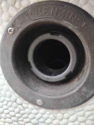

Hej, jag har letat efter ett låsbart tanklock på en personbilsskrot. Verkar va en unik anslutning, kunde inte hitta nån bil med dessa tre "hack". Känner ni till något bilmärke med den anslutningen? Jag har ännu inte sökt vidare på t ex nya husbilsdelar osv.
Monterade ner sängen över framstolarna, blev nöjd med resultatet, skönt att kunna stå rak där....ska bli soffliggare sen...IMG_20250215_121719.jpgIMG_20250206_140933.jpg
PL 8
950
Helsingborg
31890
Det är ju ett vanligt vattentanklock. Se bara till att tanka rätt vätska i resp tank.
