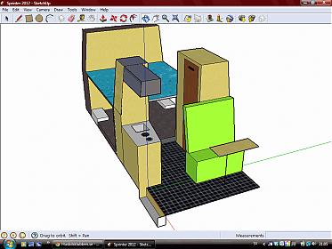

Japp, här kommer det ett alternativ: Trimble SketchUp
Ett hyfsat enkelt program för att rita 3D skisser.
Det är gratis och du lär dig hur det fungerar på några minuter,,, men det tar lite längre tid att få till det som man vill.:)
Det finns ett "warehouse" där du kan ladda ner en hel del skisser och det kan finnas nåt som passar som du kan spinna vidare på.
Bifogar en liten liten demobild på vad jag klarade av efter liten stund. eller några dagar kanske det var. :D
krya på dig och lär dig samtidigt sketchup.:)
mvh jocke

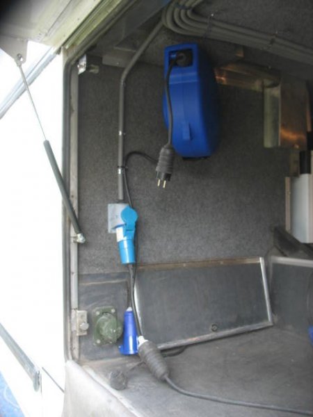

Satte dit en sladd vinda och böt kontakter så jag kan dra ut hanen och sätta i stolpe eller annat uttag så slipper man allt trassel och grisande med att linda ut och in en elkabel.
    36,7 KB · Visningar: 2
