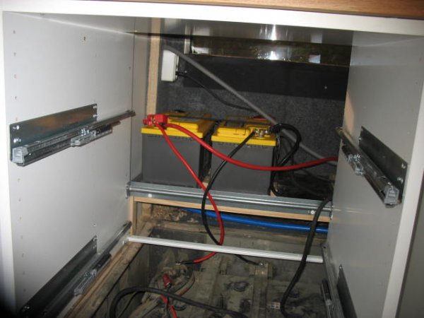

Var iväg och köpte 2 st AGM batterin på Biltema idag. Tanken är att montera 6 st men plånboken tyckte annat. Får utöka med tiden.
Blev lite provisoriskt med elkablarna men de ska kortas och stripas upp sen när man fått ur armen från mitellan.
