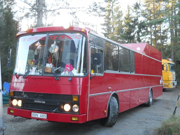

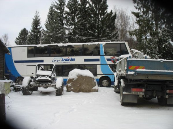

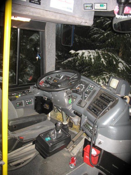

Har införskaffat en ny buss efter kustkat runt med min scania -77 i ett par år. Grymt nöjd med min gamla Scania som bara gått och gått. Har länge drömt om en dubbeldäckare och hittade tillslut ett bra objekt till "bra" pris.
Har precis börjat plocka ut och sälja stolar. Funderar över planlösning och kommer med nya ideer hela tiden men blir kök, toa och sittgrupper nere och sängar och sittplatser uppe.
Last utrymmet är redan klart då det är en gammal godsbuss. Det var ett krav så man slipper allt det jobbet.

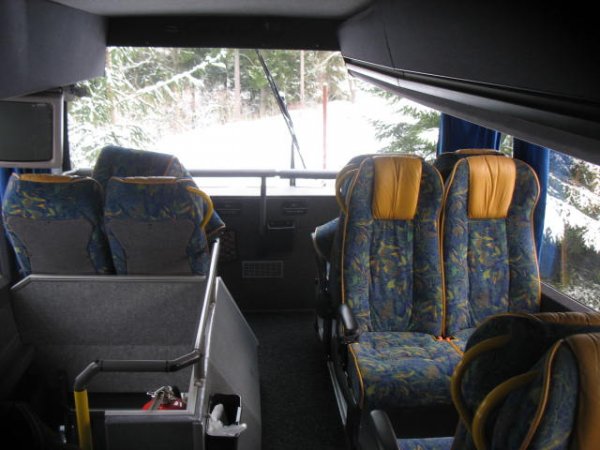

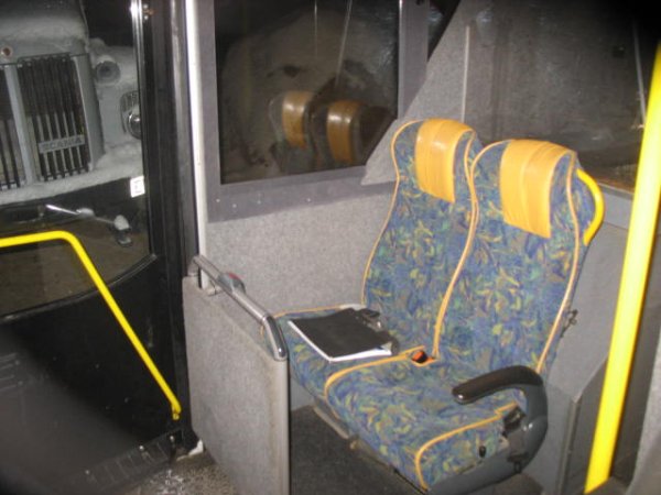

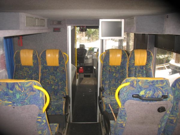

Har börjat plocka ut alla säten och flyttat runt dem för att få några sittgrupper. Nere blir det 2 sittgrupper i "köket". Sitter även 2 platser fram bredvid föraren så man slipper köra ensam.

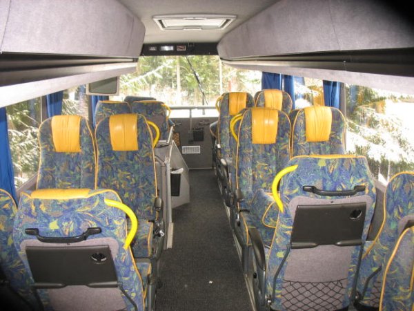

Uppe blir stolarna fram kvar då ungarna kan sitta där och vara bältade. Bakom är trappan upp i fram och så blir det en sitt grupp med bord att rita och spela på mm. Hyllorna blir kvar som stuv utrymme.

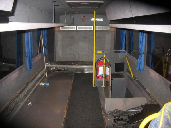

Slet ut resten av stolarna i bak uppe där det ska byggas sängar. Trappan ibak vill jag ta bort men inte frun..............:wall:
Hyllorna i bak ska tas ner.
