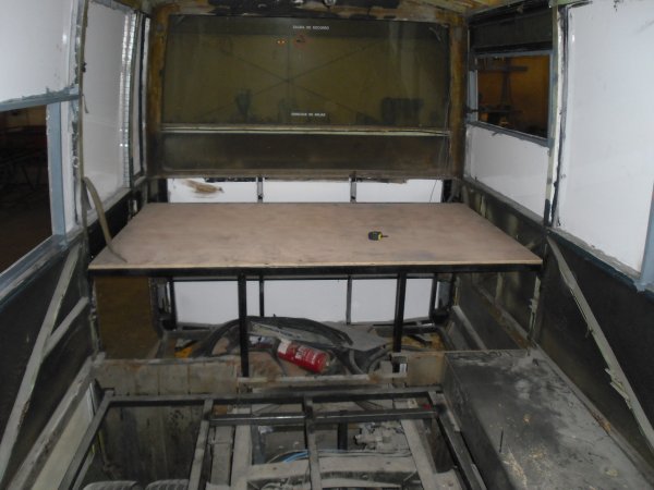

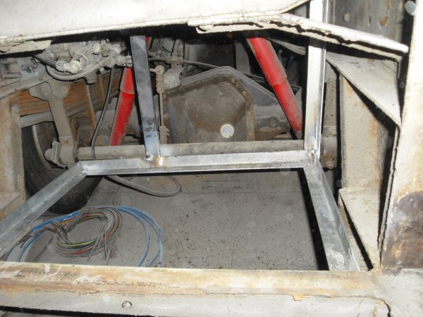

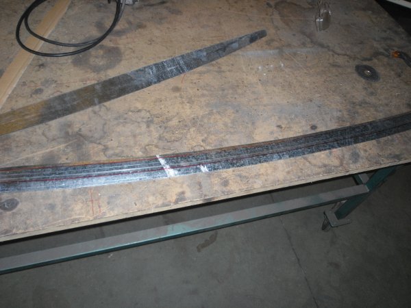

I går och idag har jag varit morgonpigg och fått gjort en hel del innan familjen vaknat. Dekorlisterna somjag har haft mardrömmar om är nu på plats. Det var nte så svårt som jag trodde, men lite konstnärsjobb. Det är nog så som Alve sade till mig Det som man inte kan är bara det att man inte har lärt sig det ännu. Lådan till batteribanken är nu uppriggad plats för 6 100A batterier.
Hann med att svetsa förstärkningför fönstren och några reglar för att få bort ojämnheterna i skivorna som sitter över bussens originalfönster. Och det hjälpte mycket nu syns vågformen mycket mindre.
Plåtdunken på 50l som jag hade tänkt att ha till svartvattnet är 5 Cm för stor så jag har letat efter en 50l plastdunk istället, men inte hittat någon.
Då sade min syster att våran mamma hade användt en gammal bensintank.
Det som precis det som passar där. Så det blir skroten i morgon och leta upp en lämplig Dieseltank. Det är nog lämpligare med diesel om jag beh¤ver svetsa
Nu är i stort sett all "utredning" gjord så nu är det dags att börja med det roliga BYGGA INREDNING, men först måste den målas för att inte spruta ner inredningen.

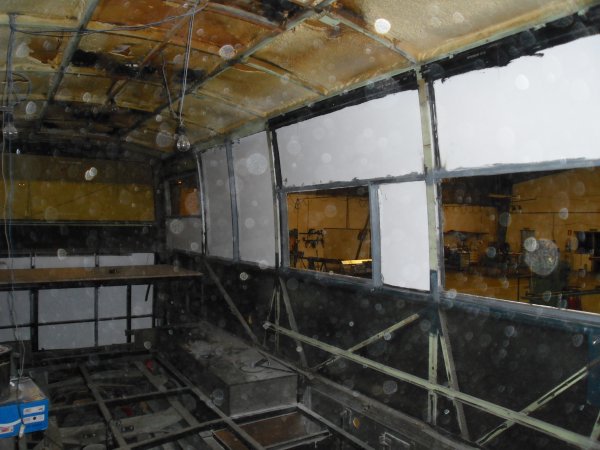

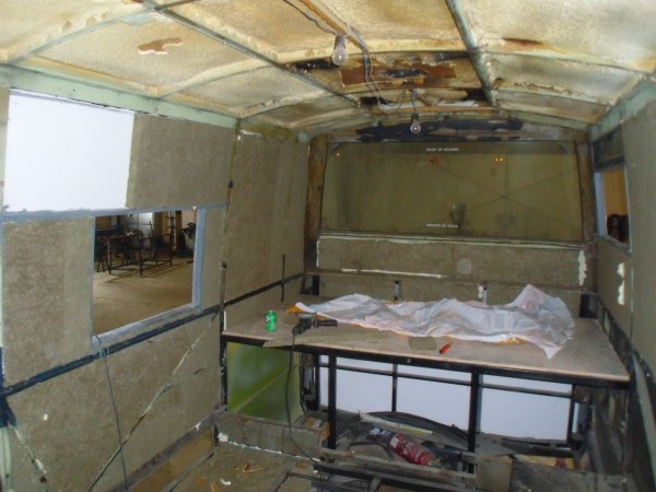

Nu börjar det kännas bättre det lilla som jag gör syns. Här har jag nu limmat stenull den är ganska kompakt för att inte skaka ner i botten som jag blev varnad för. Dessutom så sitter den fast i polueteranskum. så i natt kommer nog armarna att sticka.
Hade tänkt att använda körsbärsfaner även i taket, men sitter och tittar på foton av husbilar och nästan alla har vitt tak. Är detta någon tapet eller filtmatta? I så fall är det bättre att använda oljebehandlad marin masonit.

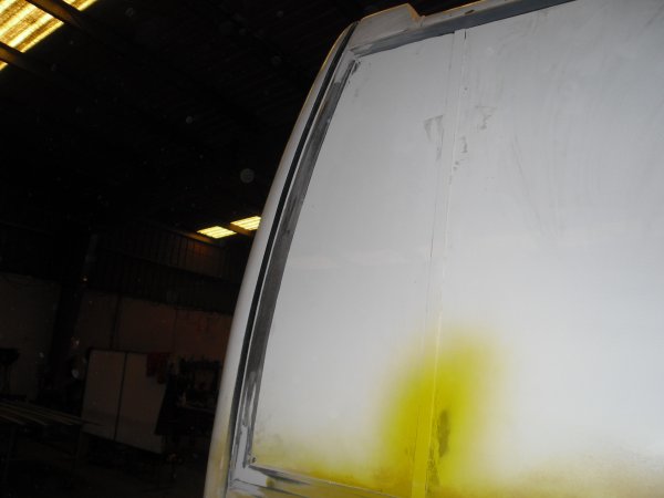

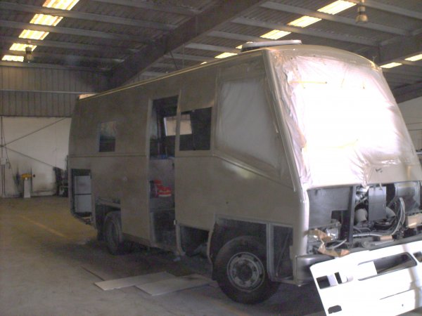

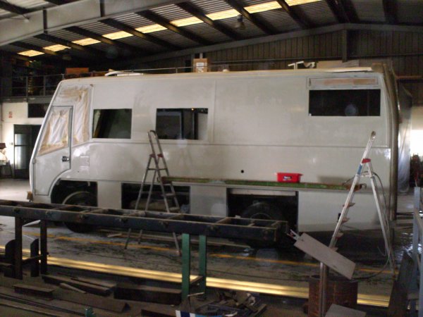

Nu har jag målat den på utsidan är inte helt nöjd så jag skall vattenslipa och polera. Dekorationsränderna funderar jag allvarligt att klistra dit istället för att måla. kommer i morgon att prova på den plåt som jag övade på innan jag vågade sptuta på bilen. Tänkte om jag misslyckades så målar jag den vit som är enklare. Vänstersidan som jag målade först blev det några rinningar på så går det inta att slipa ned så får jag helt enkelt måla om dessa bitar. Bara att hoppas att färgen räcker. Jag blandade färgen själv så det blir omöjligt att hitta exakt samma färg. Nyansen syns dåligt det är silver metallic med en liten ton av guldmetallic. innomhus så ser den inget vidare ut, men utomhus så blir det fint . och man ser inte smutsen.
Bilden till vänster är det bar grundfärg.
Jag funderar på att lackera den gamle helt vit. Originalfärgen heter IC030.
Kjolarna, nedre delen, grå. Den grå färgen som drar lite mot grön/brun.
Tänker också använda klistrade dekorationsränder. Kan man dra loss dem utan att slita loss färgen? Var köper man sådana?
Blir spännande att se fortsättningen på ditt lackande.
Hej,
om du väljer att använda självhäftande dekaler linjer etc så montera dessa före klarlacken, för jag anta att du skall klarlackera hela bilen, då ser man inte om dessa är lackerade aller självhäftande samt att de garanterat inte ramlar av om du skulle använda vass avfettning t:ex.
Ser fram emot resultatet
Hälsningar Bror
