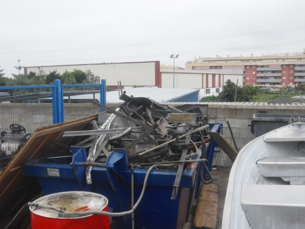

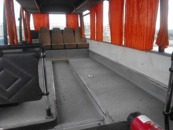

Har i alla fall börjat med att riva ut den gamla inredningen så är det någon som vill ha stolar så kom och hämta skall sänka golvet till helgen så att det blir i samma nivå.Och till min glädje upptäckte jag att innertaket sitter 70mm ned för att ge plats till belysning och högtalare. så taket kan höjas lite och ge plats till god isolering.
F.d. 53078
Sv: bygga inredning
Allt ut hittade en massa O-utnyttjade utrymme minst 3 kubikmeter.
Hade tänkt att sandblästra och måla alla balkar, men det behövs inte dom ser lika fina ut som när dom var nya.
Den enda rost som fanns var där det skall skäras bort
Plåt som var limmad med sikaflex ett rent H-vete att sära (slösa inte med Sikaflex)
Skall köpa avfettningsmedel och högtryckstvätta i veckan sedan vågar jag att skära ned golvet med plasma utan att riskera att det tar eld

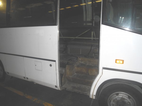

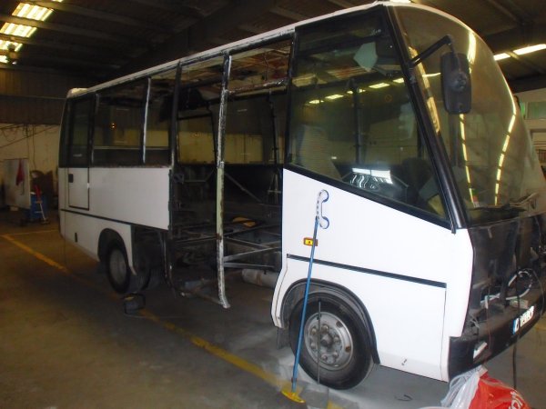

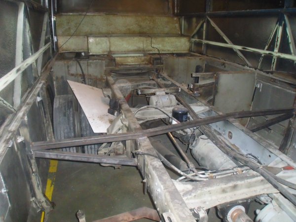

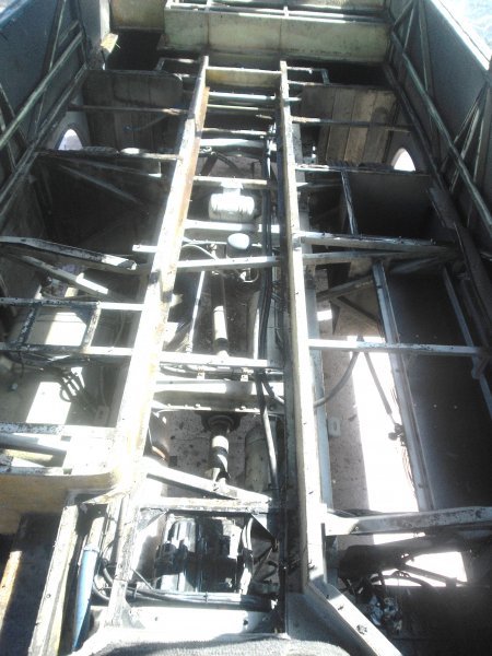

Nu har jag äntligen fått in bussen i verkstaden. Allt skräp och lite till detta är andra Containern fylld med allt som är onödigt och väger skall bli intressant och se vad den väger på typbesiktningen.
Nu äntligen dags för uppbyggnad här syns dom nya golvreglarna som svetsas på plats man får inte svetsa på sidorna av dom längsgående balkarna så jag har fått bocka 8mm plåt som går ned på sidorna där sid förstärkningen sätts fast.
Dörren är nu borttagen den skall flyttas bak för att ge en bättre distribution.
Har tagit bort alla kablar som inte har med bilens funktion att göra det ser för jä****t ut en säkringsdosa under kopplingspedalen E.t.c.
Kommer endast att behålla start .blinkers, ljus,tuta,torkare,värmefläkt och instrumentpanelen som är på 24v resten radio, navigator,bodel E.t.c kommer att bli på en annan generator på 12volt och en annan batteribank

Du kommer att ha MASSOR av stuvvolym under det kommande golvet!
Där kommer du att kunna stuva trädgårdsmöbler, grill och kol, gasol
(kanske fast tank = billigare gas nere i Europa) för att inte tala om alla
jättestora tankar för bränsle, färskvatten, gråvatten och svartvatten!

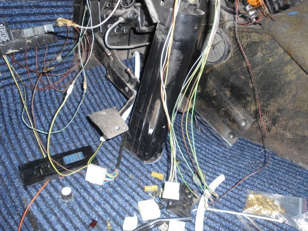

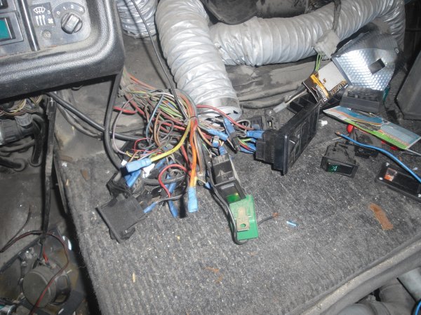

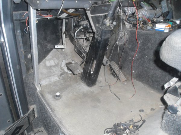

Har inte skrivit något fôr jag har jobbat med att flytta ytterdörren och det handlar ju inte om att bygga inredning, vill ju inte bryta trådens ämne☺:twitcy:
Ok jag skall inte vara stygg sanningen är att jag råkade att formatera dom fotona, men tar nya i morgon

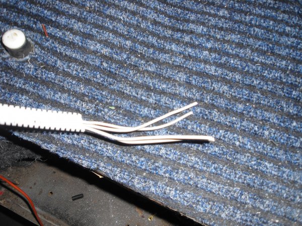

Ormboet med kablar, tänkte till och rev bort allt
Nu är allt destruktivt jobb klart och nu börjar det roliga konstruktiva.

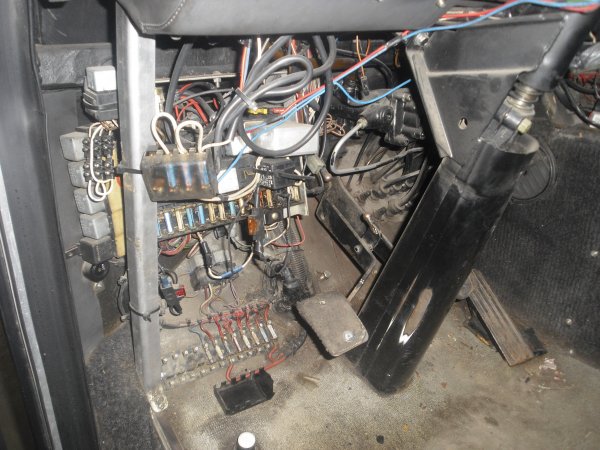

Sitter nu och gör ett nytt el-schema. Känns tryggare att inte ha ett ormbo med massor av kablar som man inte vet var dom är till. man lär sig mycket av att läsa datablad av relé-tillverkarna lärde mig B.l.a att om man vill ha Led blinkers så är det bara att byta relé´t och att det finns programerbara timerrelé till glödvärmarna som begränsar strömmen för längre livslängd e.t.c. Och andra relé som indikerar om lampa är trasig.
För min del så kommer jag att använda alla orginalrelé förutom glödstiftsrelét.
Ny säkringsdosa är beställd med dom moderna säkringarna plus tre huvudsäkringar.
Ibland så faller något komplicerat på den mest simpla detaljen jag har hela veckan jagat kabel 1.5mm2 i olika färger och det har varit omöjligt till ett humant pris så nu köper jag grå och brun flertrådig elkabel och nummermarkering. Då har jag dessutom koll på att all 24v är gråa kablar sedan får 12v bo-delen bli andra färger.
Det kom en intresserad bussägare och tittade på mitt projekt och han gav mig två nya luftfjädrande stolar som han hade liggande till ingen nytta
och en fransman hade en ny vebastovärmare liggande som följde med hans båt.
I morgon söndag skall jag börja rita upp vattentankarna och beställa rostfri plåt så man inte blir arbetslös efter påsk.

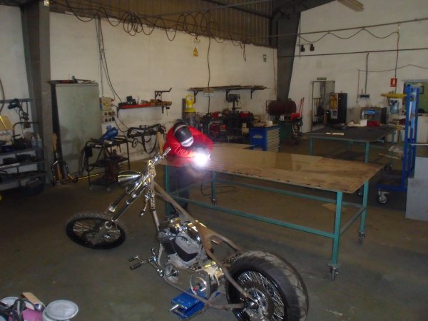

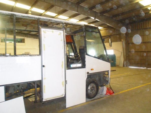

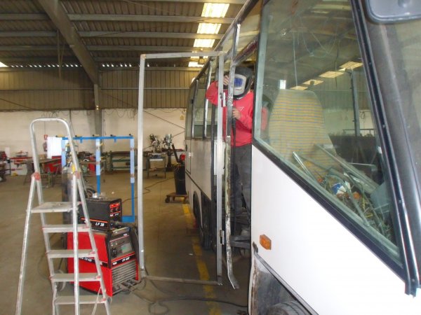

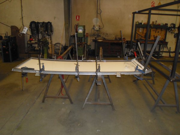

Dax för att tillverka den nya dörren som sitter lite längre bak och som inte öppnas av tryckluft. Har jobbat hårt med att kurva profilerna så att dom har samma kurvning som övriga plåten.
Här ser vi Sergio som hjälper mig med svetsningsjobben det är värt att låta ett proffs svetsa speciellt när det gäller inox tankarna som måste bli helt vattentäta. Jag fäster bara ihop med ett par loppor och han slutför.

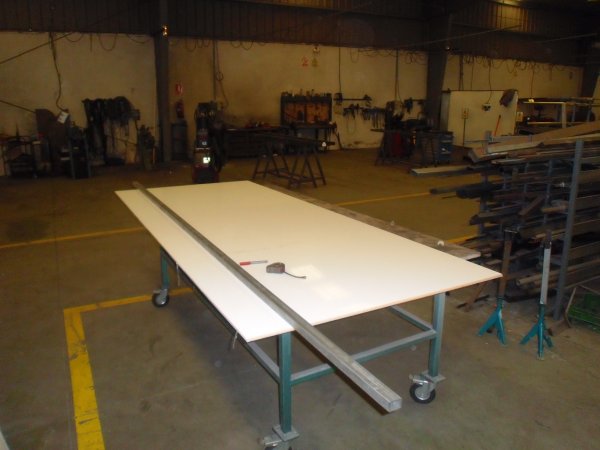

Var och hämtade mina sandwish paneler 8mm 140 X 390 som skall bli plåten till dörr och täcka för fönstren. Läste i Husbuss-klubben att många som hade satt plåt istället f¤r fönster hade fått problem med att plåten töjde sig med temperaturen och på så vis bucklade sig
Eftersom jag använder sandwish istället så elimenerar jag detta problemet
Har haft problem att kurva den det lilla som behövdes
Sandwish skivorna limmas med samma lim som man använder till att limma ihop bil karrosser med en polyreten baserad silicon. betydkigt hårdare än sika-flex

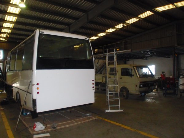

Har nu satt fast dörren på sin plats. har aldrig sett en sådan här stor dörr på en husbil innan så det här blir kanske den första som har en dörr på 200 x 80cm.
¿sitter och funderar om jag skall behålla bakluckan eller om jag skall sðtta en dörr på sidan istället? bakluckan blir ju större, men har man MC eller cyklar bak så kan man ju inte öppna. Det är ju inte vanligt med husbilar med baklucka. Någon som kan ge tips?

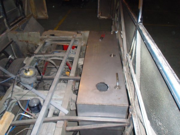

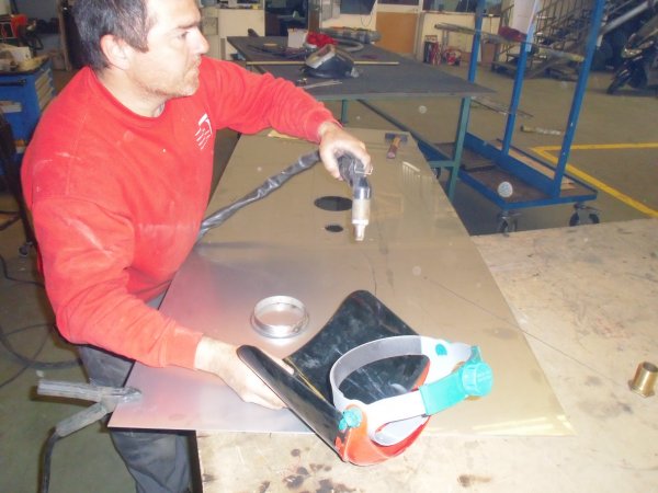

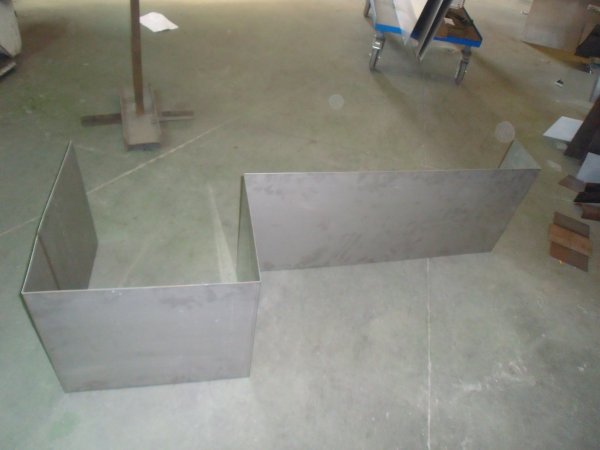

180kg rostfri plåt har kommit så nu har jag kapat och bockat plåten till formtillverkad färsk-vattentank och gråvatten-tank
Sergio har börjat att svetsa ihop delarna. Svartvatten-tanken kommer att bli i plast. Jag vill ha så mycket vikt på bakaxeln som möjligt batterier och vatten är det som väger mest.
har också börjat att kapa plåten som skall täcka fönstren den skall böjas lite och blir besvärlig att montera, men har en idé om hur den kan monteras

Tankarna ihop svetsade och tryckprovade. nu fattas det bara fäste och calibrera tankmätarna har köpt en Kemo ifrån Tyskland därför att den har 10st dioder 10%-100% som tänds efter nivån. fördelen med denna är att den har 10 nivå sensorer (lösa kablar) som man kan justera nivån på. I mitt fall så är tankarna formgjorda så att sensorerna kommer inte att sitta med jämna mellanrum, utan jag kommer att justera dom efter vattenmängden och inte höjden av vattnet.

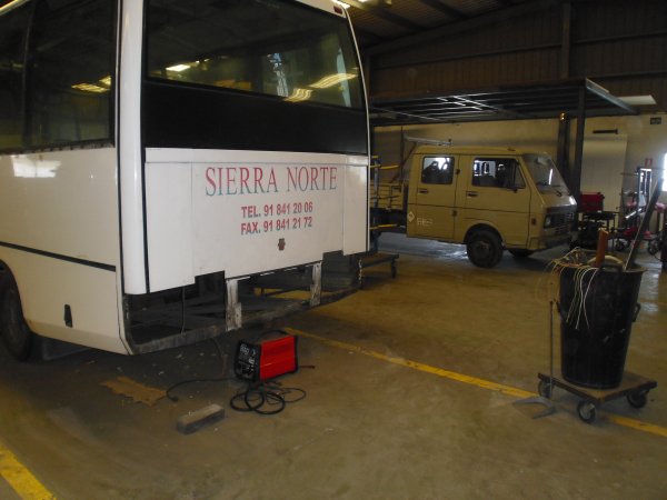

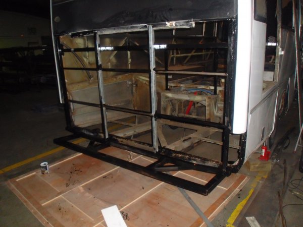

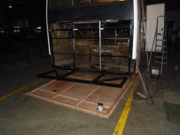

I alla fall så har jag satt fast den motordrivna MC rampen och byggt om rumpan på bussen som snart tar form som en husbil .
på första bilden är rampen ute helt och den andra bilden utdraget till 50% till 50%
Kofångaren kommer att monteras i rampen så att nummerskylten och ljus följer med ut på så sätt har jag ej utskjutande last.
Alla fyrkant profiler är nu på plats till bagaget och sängen. så om jag får tid i veckan kan jag börja med att såga upp marin playwooden till bagaget.

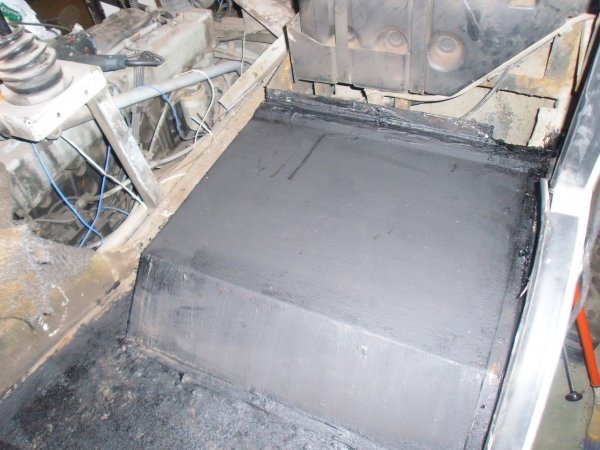

Slet av den gamla mattan under förarstolen för att limma fast en ny matta.
Det var ingen rolig syn fick tillverka nya plåtar och nerver, annars så hade jag riskerat att trilla ned på framhjulet någon gång i framtiden.
Men nu är all den rosten i containern där den hör hemma.

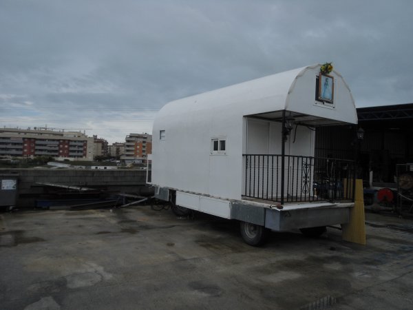

Har jobbat med en husvagn som hade blivit fuktskadad så ag har inte hunnit med så mycket som jag hade planerat.

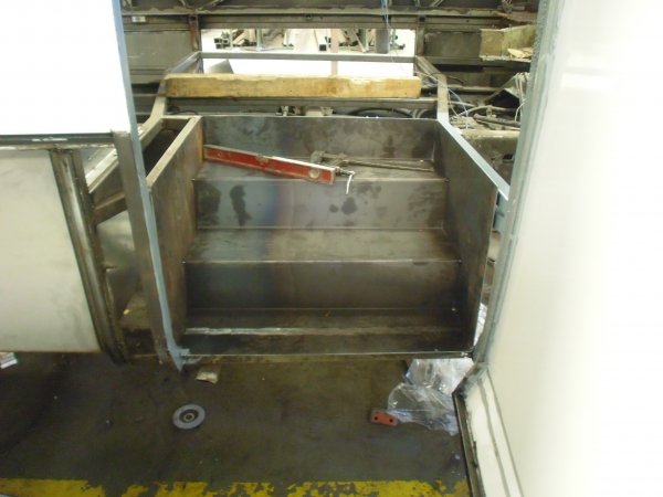

Detta är en "Zigenarvagn " som används en vecka om året Fiesta del Rocio i Huelva Romeria någon som är interesserad googla på dessa ord.
Trappan blev i alla fall färdig efter 3e försöket. 90 cm bred så att man kan lasta i saker lätt. Funderar på den utfällda delen, men jag får väl göra som Kineserna kopiera och modifiera fast med bättre kvalité. Det blir ett mellanrum emellan vattentaken och trappan på 15 Cm men kommer säket på att förvara någonting här. Man kan nog inte få för mycket förvaringsutrymmen även under trappan blir det plats.

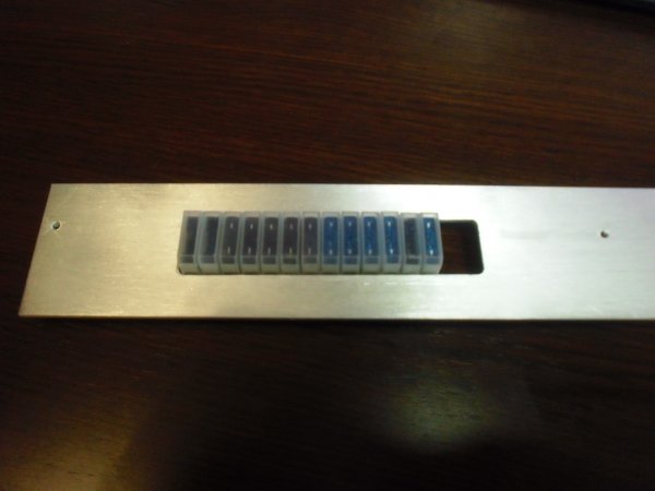

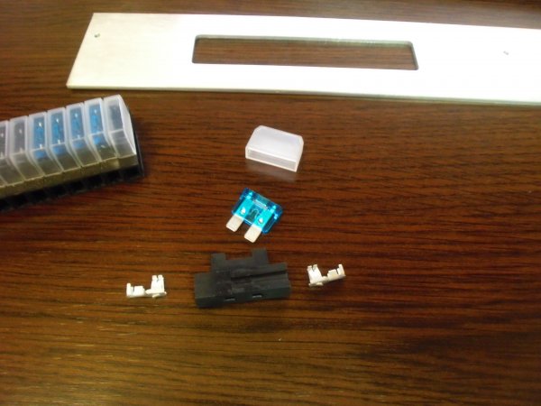

Mina efterlängtade säkringshållare kommer inte så jag har nu köpt en annan typ så att jag kan börja med det elektriska. Måste börja med att koppla in allt det elektriska som har med bilen att göra.

Har äntligen fått några säkringshållare som kan användas dock sladdtyp,men dom går att fästa fast i varandra så jag kommer att sätta fast dom i en plåt strax under där reléna kommer att sitta
Ny golvmatta har jag limmat fast på förarsidan därför att kablarna och säkringarna kommer på ovansidan av mattan.

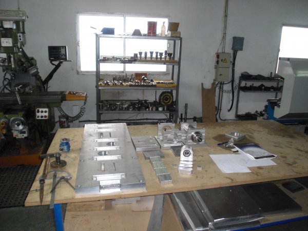

Denna tråden borde också flyttas till Bygga o renovera, fast jag tror inte att jag kan göra det själv ? kanske måste göras av web ansvarig.¿?
Det går trögt med bygget. bröllop och dop har kommit emellan.
Dessutom har jag lovat ett franskt företag att tillverka en maskin som tar mycket tid. först har vi tillverkat alla delar i DM träfiber och nu gör vi dom i aluminium.

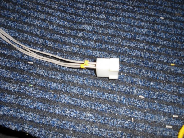

Hur som helst så har det blivit kabeldragning så nu har jag ljus blinkers tuta vindrutetorkare. För att kunna fortsätta nu så måste instrument brädan tillverkas. För den som undrar varför det är samma färg på kablarna så beror det på att det skulle bli väldigt dyrt och svårt att köpa kablar i alla färger. Endast rattstångens kablar har färg. Så nu är alla kablar numrerade dessutom så vet jag att en grå kabel betyder 24volt. relé och säkringsdosan är på sin plats, så nu är det bara att krimpa på kabelskor och trycka fast.
Golvet under passagerarstolen har jag också hunnit att få färdigt
Den kommande veckan måste jag ägna mig åt att tillverka bakre stötfångaren. Jag har beställt 3mm rostfri plåt när den blir polerad ser det ut som krome som på den gamla goda tiden. Någon nämde att kromade kofångare inte går igenom besiktningen så jag måste kolla upp det först.
