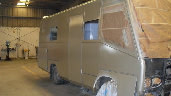

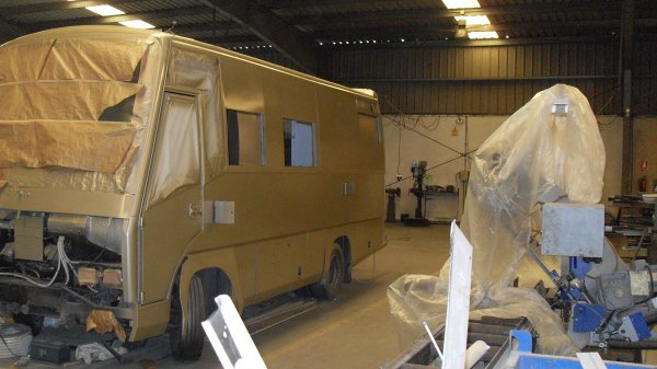

Målade dom resterande delarna idag på morgonen och naturligtvis så tog färgen slut. Men jag kommer ihäg hur jag blandade 4l silver och 1.5 st 750ml svag guld.
Jag kanske lägger på en matt lack. Jag så i förra vecan en Aston Martin i Marbella den var så läcker. Ägaren sade att han hade lämnat in den för polering och när han kom för att titta så hade dom mattat ned lacken med vattenslip. Han hade då önskat att ha den matt och det var inga problem dom bara lade på en helmatt lack. Hade tyvär ingen kamera vid tillfället, men sådant måste man se med egna ögon. Färgen var grafitgråmet.

Har försökt att få ett fota att bli lik färgen men det skiljer sig lite i olika datorer/ monitorer här är i allafall ett prov då jag målade dom lösa delarna i boxen.
Den där maskinen som jag håller på att bygga den blir klar nu på tisdag sedan kan jag ägna mycket mera tid till bygget av husbilen. Alla stänger i Augusti så det blir svårt att inhandla material. Brädgårn nedanför stänger den 15- 31 så det blir svårt att kapa dom stora skivorna. men jag skall nog inte vara rädd att bli arbetslös. Solpaneler, el,, slangar, instrumentpanelen, växellådan, mm.mm

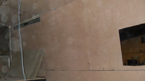

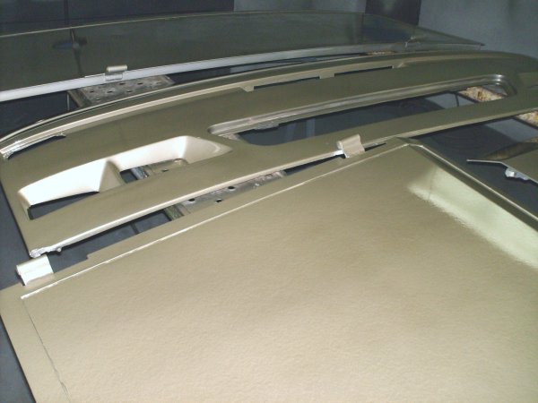

Målningen blev helt perfekt i boxen, men av någon anledning så var det mycket mera guld i den färgen kanske för att jag målade dom delarna liggande och resten stående.
Så nu har jag sliapat ner allt igen och kommer att måla allt på en gång och på sin plats.

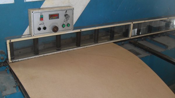

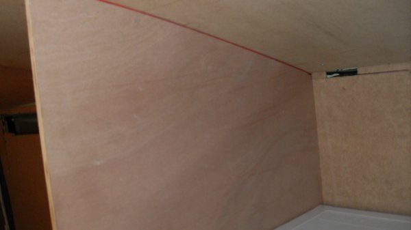

Bakre delen av bussen har jag klätt med masonit 4mm som jag hatr limmat och skruvat fast i balkarna. Har även passat på att dra alla rör f¤r kablar. nej jag har inte glömt back-kameran.
Trävarufirmanhar stängt för semester så jag provade att klippa masoniten i plåtsaxen och det gick bra.
på dom synliga ställena så kommer jag att limma fast körsbärspaneler 4mm åvanpå masoniten för att slippa skruva i dessa.

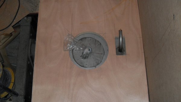

Köksdelen har jag börjat att bygga över färskvattentanken här syns hålen för b.l.a nivådetetktorn som kommer att användas som rengörningslucka.

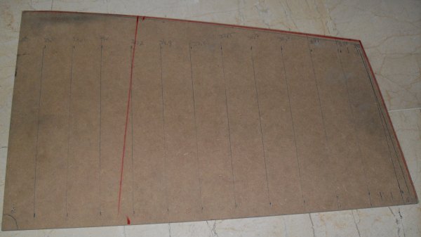

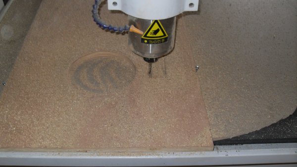

Vad jobbigt det är när man inte kan använda vattenpass eller vinkelhake. Både taket och väggarna är inte raka utan lätt böjda. Nu måste jag offra en hel del tid med att mata in dessa kurvorna i CNC maskinen så att jag kan skära ut kurvorna exakt.

Jo det går som du ser har jag gjort en mall i masonit som jag har sågat bit för bit tills den passar perfekt. Jag tog en penna och satte en 5Cm rund ring runt om och på så sätt följer kurvorna. Problemet var att jag vill ha in kurvorna exact i datorn för att fräsa ut med CNC. Så jag drog raka sträck var 5e Cm och mätte längden på varje sträck och lade in det som staplar sedan var det bara att dra en linje på staplarnas översida. Lite tidskrävande kanske går fortare att skära ut med sticksågen. Men så här blir alla delar lika. Kanske anses som fusk, menjag ärinte ute efter ett hantverk och jag har väldigt lite träverktyg. En sticksåg kanske behövs inhandlas.

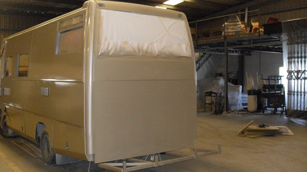

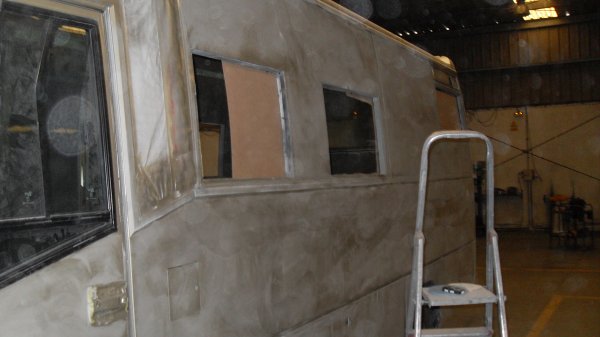

Jag har nu fräst ut dom första delarna först ett prov i masonit och sedan lite finjustering och nu passar det perfekt har också börjat att måla fronten för att se hur det blir i skarven emellan färgerna. Främre stötfångaren har fått sig ett tunnt lager med 2komponent gummi samma som den bakre.
Nu fattas det bara lite masonit sen skall hela bussen målas innan fanéren limmas på plats. jag har en vän som åker tillTyskland på fredag han lovade att titta på lastbilen med automatlådan. Han har varit bilmekaniker i hela sitt liv så jag litar på honom. Han nämde att man kan få hit bilen gratis om man hittar någon som vill köra ner saker.

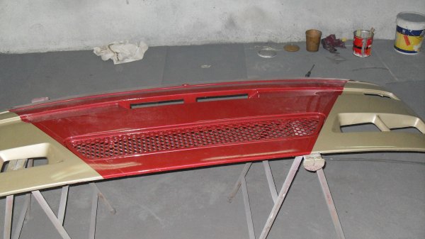

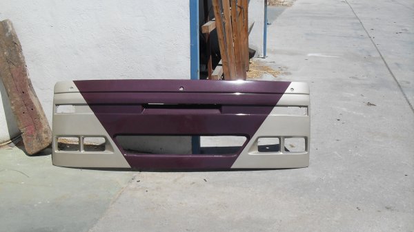

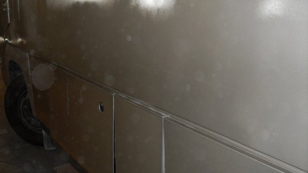

Efter att börjua måla 05.00 innan värmen smälter färgen så blev jag klar till middag. Jag började att måla flera tunna lager. fronten målade jag i går, men blev inte nöjd med den röda färgen. Den var alldeles för röd. Så i dag tänkte jag att prova bryta ned den med lite svart. och det blev en läcker färg.
Det föfertaget som har en CNC laserbrännare har semester tills den 1e så jag får lugna mig med att skära ut ett VW emblemet. denna färgen blev faktiskt snyggare än den klarröda.SDC10142.JPG

Här kommer det fler bilder nu är det svårt att tro att detta var en skolbussbuss för 6 månader sedan. Så husbussklubben får jag inte vara med i. Nu fattas det bara att måla ränderna
