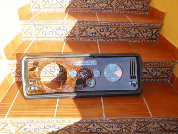

Instrumentpanelan börjar att bli färdig, men har gjort bort mig ordentligt hålet för KM/h mätaren har jag gjort lite för stort. Anledningen till detta var att jag hade gjort det 3mm för litet vilket jag upptäckte på et prov som jag fräste ut. Tydligen hade jag förstorat hålet 2ggr. Kan jag tillverka ett mellanstycke så går det bra annars så är det bara att tillverka en ny. Andra gången man gör något så brukar det bli bättre. trevlig midsommar till ALLA.

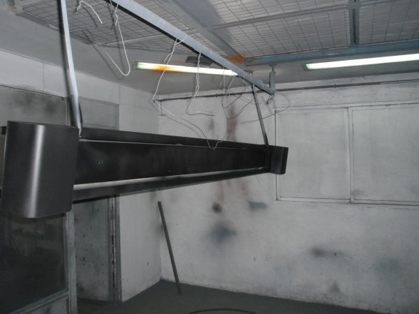

Jobbat med att med utsidan så jag kan måla den innan Augusti

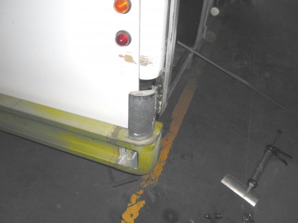

Bakre stötfångaren har nu kommit på plats på MC rampen.

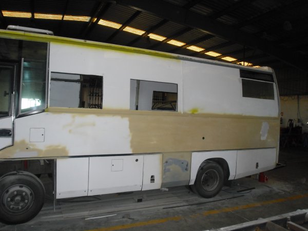

Spackling och målning det är en massa olika häft och grundfäger
Aluminio och galvat måste man måla vardera med speciella häftfärger för att grundfärgen skall sitta kvar. Beställde en speciell knotterfärg till stötfångarna som kommer på tisdag . Det finns 2 hål bak där den gamla fula stötfångaren satt. Jag hade tänkt att tillverka dessa i glasfiber, men i slutändan blev det i plåt som går fortare.

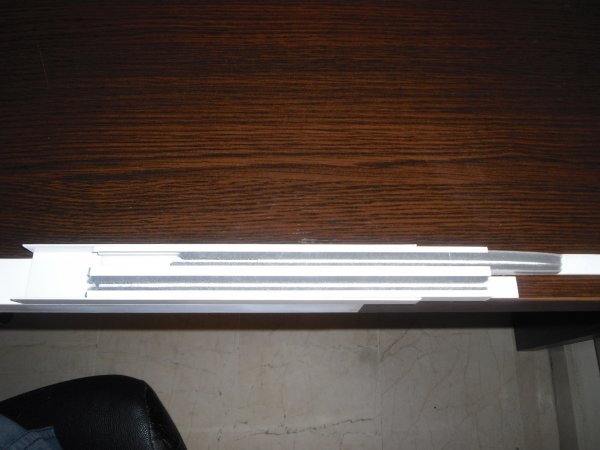

Sedan kom jag att tänka på en kund som tillverkar saker av aluminiumprofiler så jag besökte honom. Vi hittade snabbt en profil som jag kan tänka mig att tillverka fönster med. Principen är den samma som biltillverkarna använder med skjutfönster. Han hade bara i vitt,men jag skall beställa en i svartanodiserad aluminium och tillverka ett fönster på prov. I botten har jag klippt ut tunna teflonskivor för att glaset skall kunna skjutas lätt. Glaset kommer jag att beställa slipat och färdigborrat för lämpligt lås och skicka iväg det för härdning.

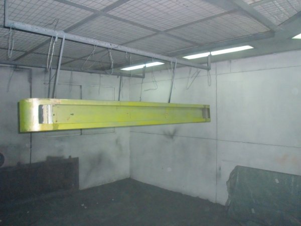

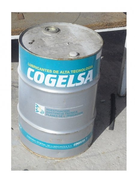

Har i eftermiddag gummibehandlat bakre stötfångaren med 2mm gummi det gick åt många liter till ett så tjockt lager. Nu är den i alla fall färdig att montera in lyktorna. Fick ett gott öga till detta lilla oljefatet som jag tycker skulle passa perfekt i rambalkarna till svartvattentank skall se i morgon om den passar. tror att den rymmer Ca 50l

50l tunnan jag hade tänkt till toan kan jag inte använda den var 20mm för tjock så det blir att leta upp en 25l plastdunk istället.

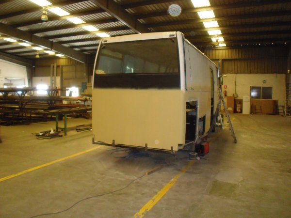

På lördagsmorgonen innan solen tittade fram så visade temometern lite mindre och det gick fint att spackla tills solen åter stod högt, men idag med lite friskande vindar. Körde slut på sprutspackel och kom inte längre, men nu är det värsta jobbet gjort. Nu återstår det bara lite finslipning och målning.
Kommer att be färgförsäljaren att göra en lista om vilken grungfärg, lack och förtunning och i vilken ordning annars så finns det risk att färgen kan resa sig när man målar nästa lager.

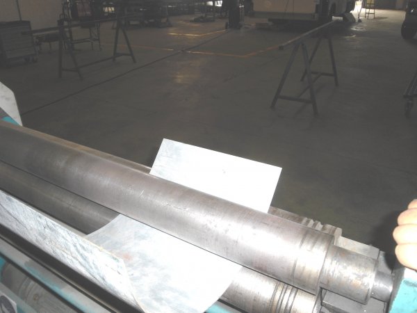

Jag tror att det är bättre att sätta in fönstrena efter målningen profilerna kommer på Onsdag vi får se. Det fattas att tillverka dom två bakre listerna dom skall böjas på bredsidan och det blir det svåraste på denna husbilen, Måste först tillverka tre rullar för att kunna böja dessa listerna.Bror hade nog knackat ut dom på lunchrasten..

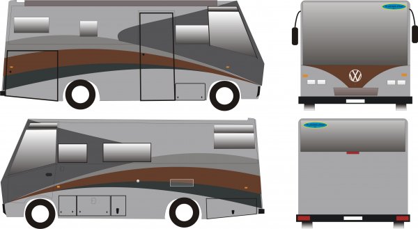

I går kväll roade jag mig med att se hur den blir målad med linjer och gjorde lite olika förslag mer linjer tycker jag att det blir överarbetat. Färgvalet kommer senare dessa färger stämmer inte det blir aldrig desamma i ett enkelt designprogram (corel)

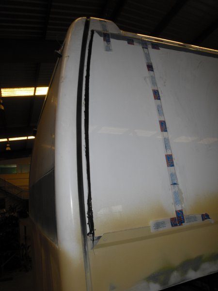

Pratade med bil lackaren i dag och han föreslog att man börjar ex nerifrån och målar uppåt en bit över färgbytet.sedan finslipar man skarven och tejpar och målar nästa färg. Det gäller att måla så mycket som möjligt därför att om det tar för lång tid emellan färgen och klarlacken så fäster inte klarlacken ordentligt. Och tejpar man på för färsk färg så kan den lossna när man drar bort tejpen. Han ville veta exakt viken färg och härdare somjag skallanvända för att kunna beräkna torktiden.

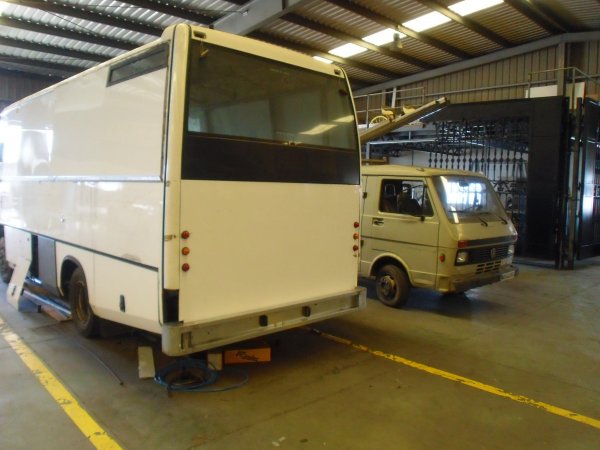

I dag så har jag haft lite att göra på jobbet så jag har sysslat med bussen som nu liknar mer en husbil.

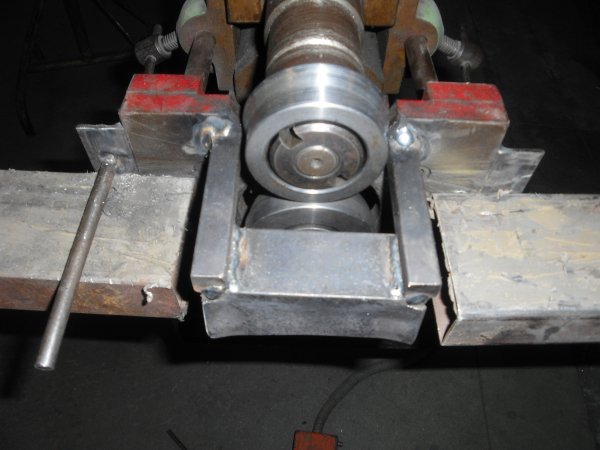

Har gjort rullarna som skall böja dekorlisterna det blev ett fantastiskt resultat mycket enklare än vad jag hade trott. Har även sågat ut hål för fönstren som jag hade tänkt att tillverka i helgen om jag får tid, min lillasyster och hennes familj kommer på besök ifrån Danmark så jag måste vara lite social.
