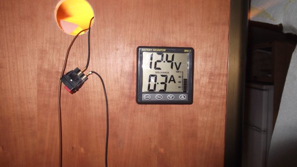

Har idag tagit lite semester och varit duktig och börjat att koppla in ström till bodelen. Köpte batteripoler och sedan letat upp en elektriker som har en krimptång så jag fick -polen till jord. Efter att frågat minst 10 Elektriker så stoppadejag elverkets bil som hjälpte mig att krimpa.
Många tycker nog att det går att klämma med en tång eller löda fast den. Faktum är att man bara inte fuskar med en så viktig kontakt. I mitt jobb så har jag lärt mig att det lönar sig att vara noga med sådana här bgateller. Hög ström dålig kontakt = problem.
Jag trodde i min envishet att det skulle vara lätt att dra vattenrören under bilen, men det är det inte för att jag måst gå under balkarna och ver kardanaxeln, sedan sitter tankarna där jag vill bora hål.
Bara att ha tålamod. Dessutom så har det hänt någonting med mitt ögonmått som visar för lite.Det fattas alltid några Cm hur jag än mäter. Nog dax att kalibrera det.

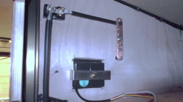

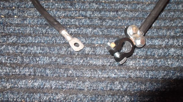

Efter att kopplat in batteriet bak åvanför bakaxeln och dragit en lång tjock kabel till elcentralen och jordat i chassit med en kort kabel. Så visade det sig att batteritankmätarens junt fungerar på den negativa sidan, så det blir att dra en lång jordkabel fram till elcentralen. Batteritankmätaren är dubbel och har för två oberoende batterier, Normalt sett så är det startbatteriet och bodelsbatteriet. Eftersom jag i mitt fall har startbatteriet helt separerat ifrån bodelen och dessutom 24v.
Så kan jag istället använda kylskåps batteriet och bodelsbatteriet.
Kylskåpsbatteriet har jag ett fritidsbatteri på 150 Amp som bara är kopplat till kylen, Bodelsbatteriet har jag inte köpt ännu och har inte bestämt vilken typ av batteri som jag skall använda. Det lutar stark åt två st 6V golfcar batterier på totalt 500Amp. Dessa batterierna har fördelen att dom laddas väldigt fort och tål många rejäla urladdningar. priset är förhöllandevis lågt. Nacktdelen är endast att jag måste ladda dom med en laddare avsedd för dessa batterier. Tankmäteren visar kylskåpsbatteriet som är missvisande då jag inte har en referens förän jag drar en kabel direkt till batteriets jord. den visar 5% laddning och att jag kan använda kylen 199 timmar till innan det tar slut. Vore skönt om så var fallet.

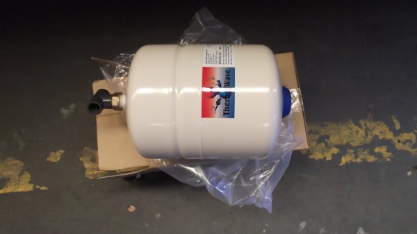

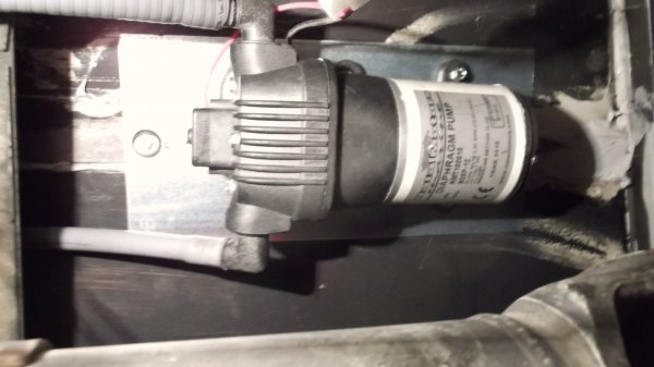

Idag kom tryck utjämnaren eller vad det nu heter.
Passade på att köpa resten av rörbitar som jag saknade. Det är en massa spring mellan HB och olika firmor.
Kopplade in ett relé till pumpen till dushen och det visade sig att magneten har för litet spel så när den stänger av så rinner det tillbaka lite vatten tillräckligt för att nivån stiger så att pumpen slår till igen. Så håller den på i evighet, inte roligt. En lösning är att sätta en backventil så att vattnet inte kan rinna tillbaka, men det innebär nog fler problem med rengörning i framtiden B.l.a hår. Tror att den bästa lösningen blir att sätta en timer till relet så att den går en stund efter att magneten slår ifrån på så sätt kan man pumpa bort nästan allt vatten i behållaen.

Tryckvattnet skal nu vara klart fast bara kallt, varmvattnet väntar jag med tills jag har kopplat in Vebaston. Vem vill ha vatmvatten i över 40º värme?

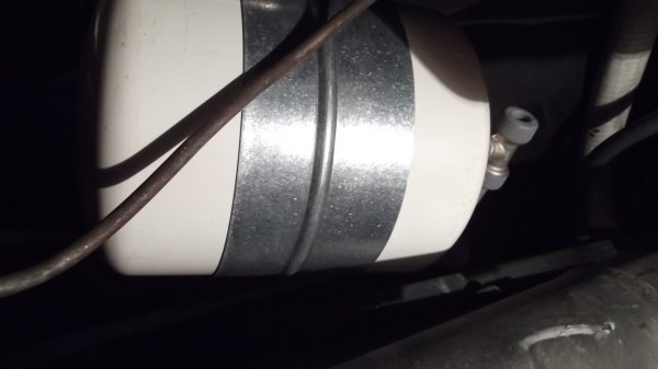

Tryckutjämnaren kom utan något fäste så det var bara att klippa en plåt och tillverka ett spännband och fästa den under bilen. Nu skall det förhoppningsvis komma vatten i kranarna när jag ger 12V till tryckpumpen.
I morgon skall jag fylla på ñite vatten i färskvattentanken koppla klart avloppet och koppla toaletten okså. Riktigt kul det här med rören hur lätt det har blivit att dra. kommer ihåg när jag var liten och allt drogs i järnrör med gängor. Nu trycker man bara in plaströr i en muff och det skall räcka.Som att leka med LEGO. En del rör måste värmas med värmepistolen och töjas för att passa, men lekande lätt. Det återstår att se i morgon när jag lägger på trycket. Det kanske fungerar som en vattenspridare.

Undrar om inte tryckutjämnaren skall moteras med anslutningarna i nederänden?
Men finns det ett gummimembran i burken så spelar det ingen roll.

Juan.
Du kommer aldrig att kunna tömma hydropressen helt när den är horisontell.
Det samlas allid skräp, avlagringar od i den efter en tids användning.
Dessutom är det inte bra att ha vatten ståendes i tanken en längre tid om du inte använder HBn. Bakterietillväxt od.
Därför bör avtappningen vara nedåt.
Jag har en hydropress i huset (60 liter) som jag tömmer minst en gång om året, och du anar inte hur mycket skit? som kommer ut, trots att jag har djupborrad brunn och filter som tar det mesta.
Har du monterat den så du kommer åt att fylla luft, vilket du säkert kommer att behöva göra?

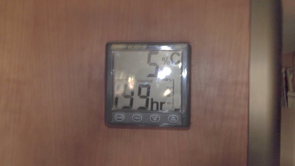

Jobbade lite med eltankmäteren som nu visar rätt och har börjat att koppla in strömbrytare och säkringar till elpanelen. Det blir en huvudströmbrytare till vattenpumpar och en till allt ljuset och en tredje till allt annat dessa strömbrytare är säkrade som en automatsäkring på så sätt att dom slår av om det inte finns någon ström.
Jag vill ha elpanelen så enkel sommöjligt och inget som kan krångla.
Har också byggt en batteriladdare som underhållsladdar batterierna.
Denna batteriladdare fungerar så att den låter MPTT laddaren ladda batterierna om det finns sol, först en snabbladdning sedan underhållsladdning. skulle batterirna stå länge fulladdade utan förbrukning så skall batterierna laddas ur och sedan laddas upp igen. Perioden för detta är Ca 60 dagar. Laddaren kommer också att kunna köras med 230v som en nödlösning om det inte skulle finnas sol. eller som nu den står inumhus.

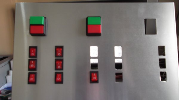

Elpanelen är färdigritad och jag hade tänkt att skära ut den med laser, men han som har lasermaskinen är på semester så jag skall prova att fräsa ut en i morgon. Sedan blir det lättare att koppla in ala prylar.
Väntar på att Jappe skall vakna till och svara på hur hans spolning fungerar i detalj så kan jag fixa till det också i morgon.
