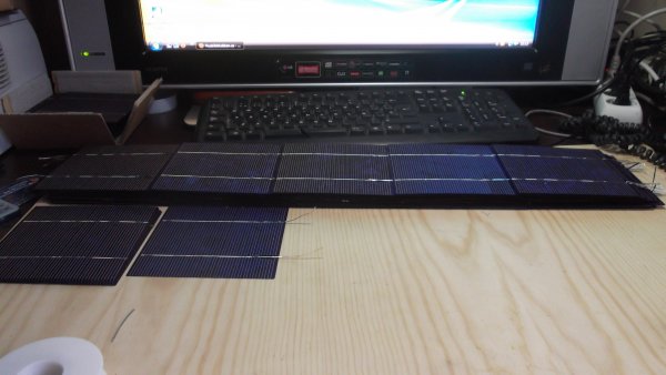

Första panelen färdiglödad 150Watt till endast kylskåpet.Det skall väl hålla ölen kall förutom ett par öl om Gurra kommer. Tog ut panelen i solen och den visar 36.85V det är lite mer än vad jag trodde varje cell ger 0.67V, men solen skiner med mördande effekt.
Nu blir det att tillverka en hållbar låda som tål fukt och hagel.
Glasmästaren sa att det finns ett speciellt glas som "förstärker" solljuset det har samma effekt som ett läsglas som fanns förr. Jag skall wattmäta och prova med en cell.
Eftersom kylskåpspanelen är kraftigt överdimentionerad och är till för 24V, så tänker jag att tillverka en mojäng som laddar startbatteriet när kylskåpsbatteriet är fullladdat. På så sätt har man alltid fullt startbatteri.
För den som undrar vad det är för celler så använder jag mono-crystalline.
Om det är dom bästa i marknaden den vet jag inte, men jag kom över dom billigt och jag har gott om plats på taket.
Eftersom taket är lite halvrunt så kommer alltid någon panel att peka mot solen. Idag "san Juan" Midsommaraftonen så går solen upp 07:00 och går till sängs klockan 21:40 Och till Lucia går den upp 08:21 och tröttnar den redan 18:02. Detta innebär att solen laddar minst 11 timmar om dagen här i Málaga.

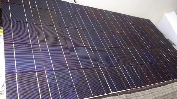

Nu är jag trött på att löda solpaneler snart har jag lödat 300 st snart en tredjedel.
Har varit hos glasmästaren idag och provat glaset med ett gott resultat
Problemet var priset. Den stora panelen som är 80 x180 Cm till kylskåpet kostar 150€ 6mm tjockt och härdat. Kommer ändå billigt undan.
Ibland kan det hagla stora iskulor och jag vill att det skall klara detta. Dom mindre panelarna så räcker et med 4mm. Jag är rädd ör att köra för mycket ström genom panelerna. Dom är väldigt tunna. men eftersom kylen går på 24 volt och regulatorn klarar upp till 80V så kan denna vara större.

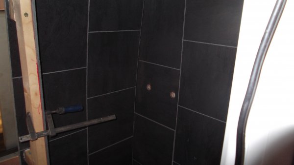

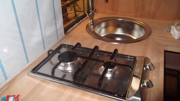

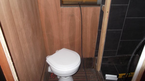

Idag så får lödkolven svalna och jag har jobbat med toaletten så att det blir ordning på det viktigaste. Vatten avlopp spis och kyl så klarar man sig.
Vid närmare eftertanke så tror jag att det kanske inte skulle vara så dumt att placera handfatet inne i dushen och använda samma kran. Det finns ju gott om utrymme där

Juan,
foereslaar att du saetter naagot vaermeskydd vid vaeggen bakom spisbraenarna.
Du skulle se Uggleboets sidovaegg, trots vaermeskyddsplaatar av Al.
Ingen vacker syn.
Jag faar nog ta det samtidigt med att jag byter faellskivorna oever koeket.
F.d. 53078
Sv: Husbilsbygge av buss
Det vita med blå ränder är en rostfri stålplåt med sitt plastskydd som jag inte hartagit bort ännu. 1.2mm och bakom 50mm Rockwoll hoppas att det skall skydda tillräckligt. Detta är inneköket, senare kommer det ett kök ute i en av lastluckorna som jag tror att jag kommer att använde mera
