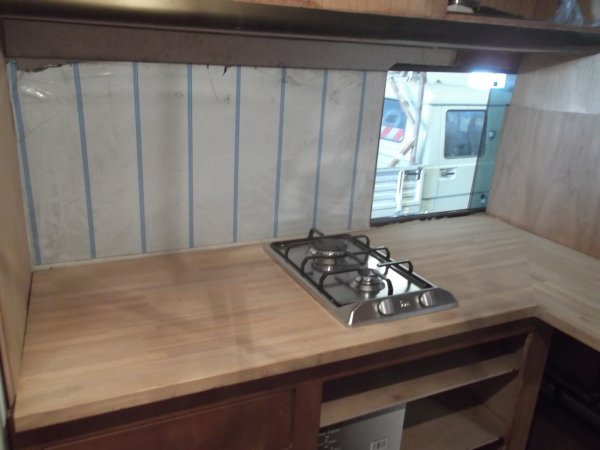

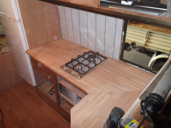

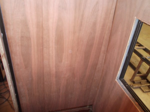

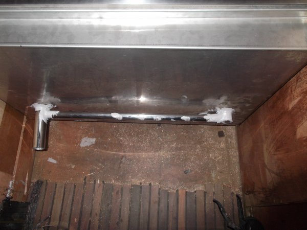

Idag har det blivit lite gjort i köket och i toaletten
Spisen har kommit på plats och har satt en rostfri plåt framför som skydd.
Nu fattas det bara diskbaljan, den runda som jag köpte blir lite för stor.
Kanske skulle tillverka en i trä här också.:) Fick pris på ett annat ställe och det var mycket billigare 35€. Nu skall jag bara rita upp den i Rhino för att kunna fträsa den med maskin. Taket som satt fast med luftbubblor fick jag ordning på med lite mera kontaktlim och lite lugnare tempo så gick det bra.
Körsbärspanelerna har kommit på plats i toaletten så nu börjardet att ta form.

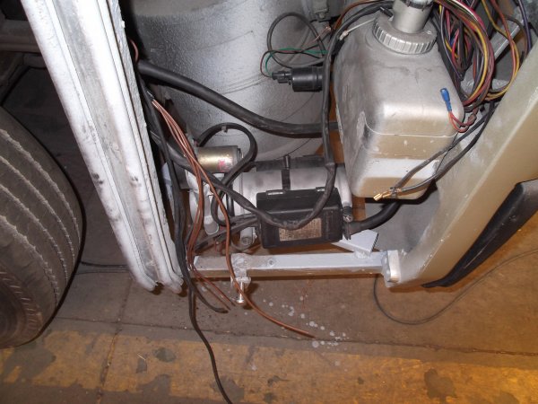

Till dieselvärmaren hittade jag ett fint utrymme innanför höger framskärm. Här hoppas jag att den inte väsnas eller ställer till andra problem.

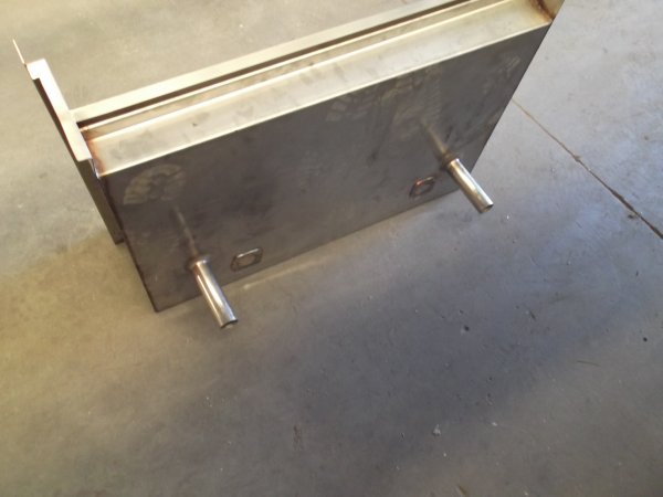

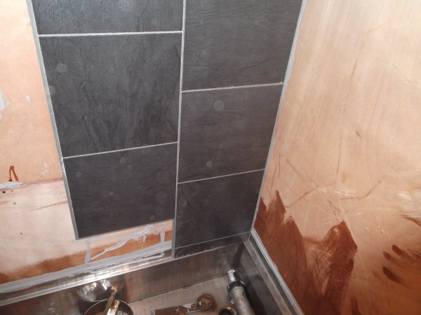

I dag har jag kletat sikaflex runt alla svetsningarna till duschplattan undertill bara som ett extra säkerhet OM det skulle läcka. Svetsaren är duktig och det är mycket sällsynt att det läcker.

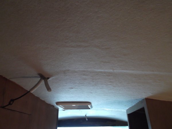

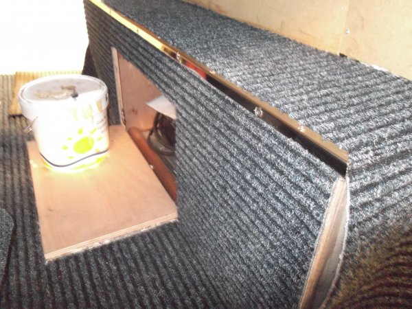

Undertiden som dettorkar så har jag klätt väggarna i bagaget med en slitstark marinmatta. Och i taket sitter det en vit våtrumsmatta.

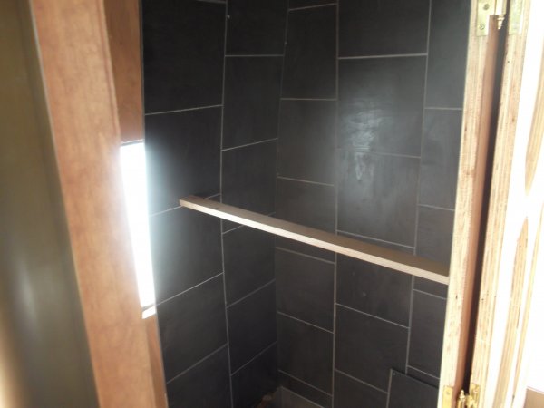

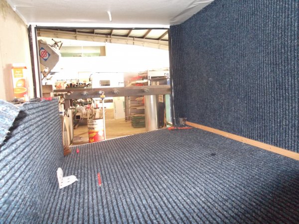

Duschplattan äntligen på plats efter lite modifiering. Nu har den 2 avlopp men bara en utgång. Nu kan bilen luta lite och vattnet rinner ut i alla lägen.
Garaget börjar också se representabelt ut me sin starka marinmatta.
Här kan jag lasta flera paramotorer utan att slita på varken motor eller inredningen. Kommer att fästa flera lastöglor. På sista bilden så syns batteriluckan öppen det blir snart dagsatt koppla in batteriet och koppla in lampor och resten av elprylar.

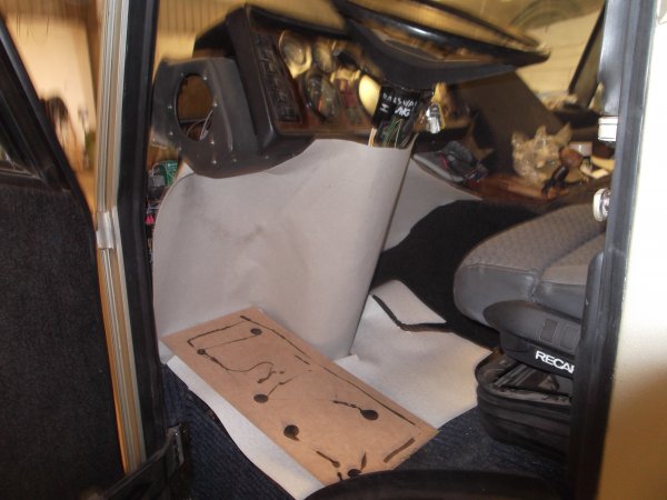

Hårt arbete före besiktningen. Vill at den skall se så snygg ut som möjligt på besiktningen. Tänkte att jag skulle tillverka ett skydd framför alla kablar.
Så jag tog överbliven filtmatta och klippte till och började att pensla på polyesterplast. Idén var nog god, men den föll ihop av att den blev mjuk och tung av den våta plasten. Nästa steg blir nu att sy fast ett stålnät på baksidan. Sedan är det bara att böja den till lämplig form och plasta den utan att den säckar ihop.

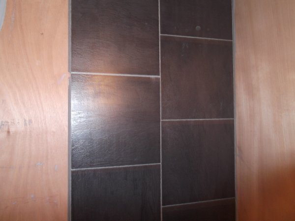

Det blev genast jobb med duschen istället. Dom hade ringt ifrån brädgården och sa att mina våtrumsgolv hade kommit. Som i mitt fall blir våtrumsvägg.

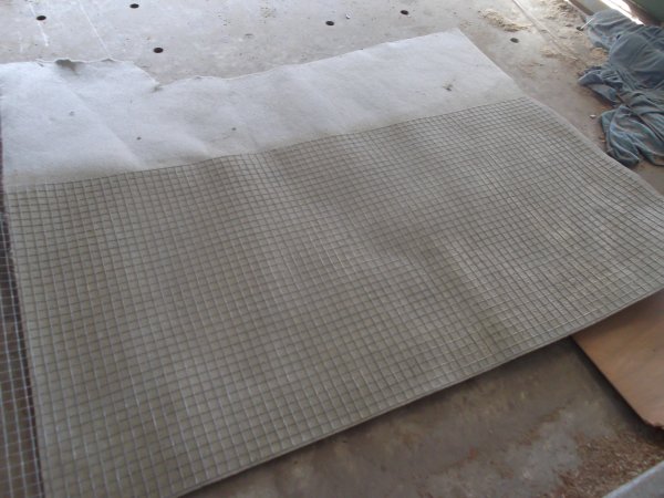

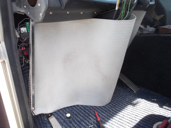

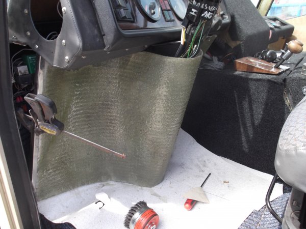

Skyddet till kablarna under instrumentpanelen har jag limmat fast ett stålnät i hopp om att det skall hålla formen när jag lägger på plast. Jag har limmat med våtrumms limm som är ganska så elastiskt. Normaltär att man tillverkar en träram och spänner ett elastisk fibertyg över och sedan plastar. Dat kanske blir skrynklor med nätet bakom istället. Det skall bli intrassant att se hurdet fungerar.

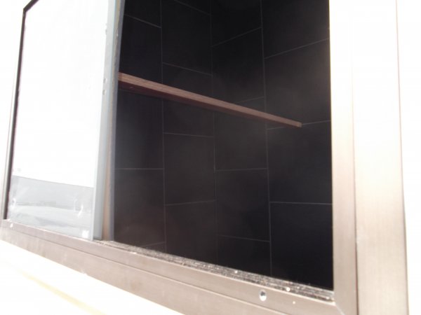

Bussen har jag nu utomhus det blir mycket ljusare inne. 3 väggar i duchen är nu klara nu kommer dörrarna som skall bli i plexiglas.
Kabelskyddet under instrumentpanelen går som jag har väntat mig det gick mycket bättre med stålnätet på baksidan. Istället för att slipa och måla så skall jag limma fast samma svarta matta som jag har använt till motorkåpan. på detta viset så slipper jag en massa jobb och det blir lite mera ljuddämpande och extra isolerat. Kommer att sätta dit en liten lucka till alla säkringarna för attlätt kunna byta OM det skulle bränna någon.

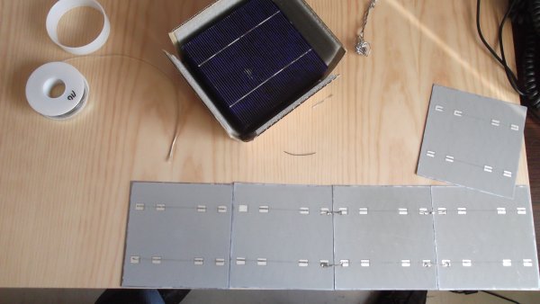

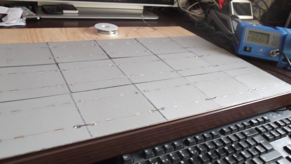

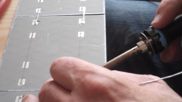

Så därför så har jag nu börjat med att tillverka "energikällan" Solpaneler
Kylskåpet skall bli självförsörjande av solpaneler med ett eget batteri och MPPT laddare. skåpet drar när det är igång 75-80Watt, så jag har tänkt mig att med en panel på 200W och ett djupurladdnings Batteri på 24V 140A, så skall jag kunna glömma kylen under minst 5 år.
