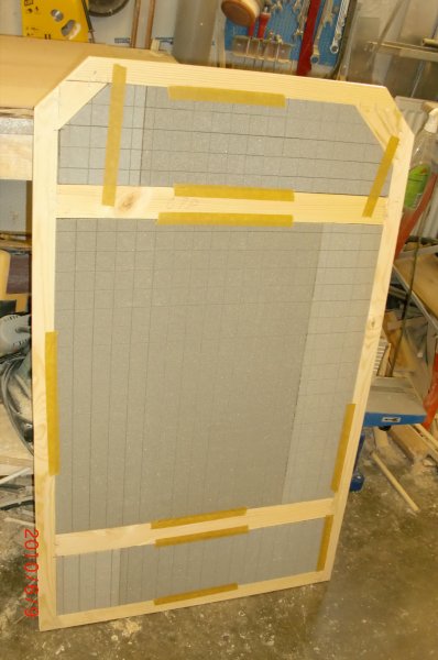

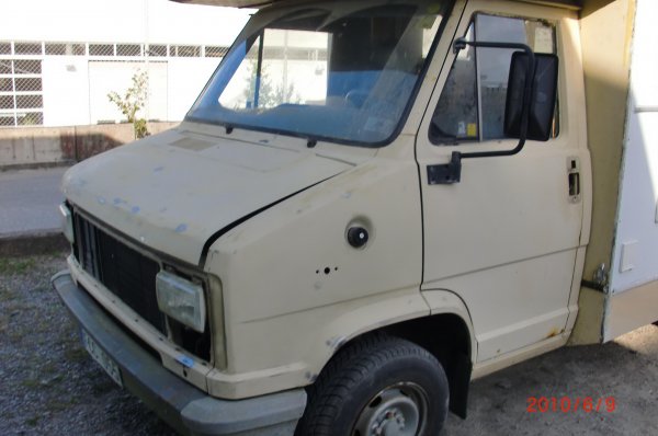

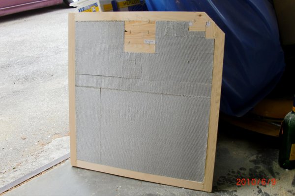

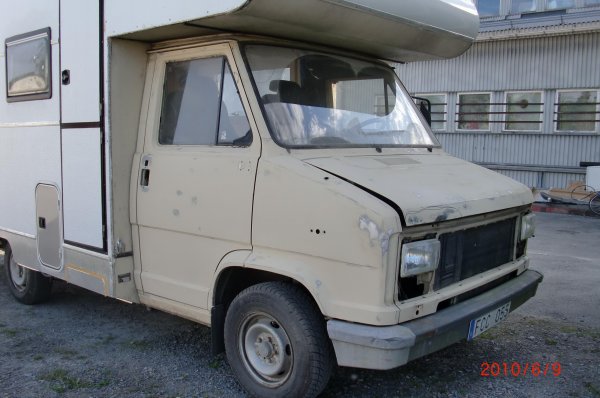

Hämtade divinycell hos Erlandssons Brygga direkt efter krubbet. Dyrt men lätt material. Kapade till skivan så att det passade i båda borden och sågade till plywooden med påföljande tillpassning mot ramdelen. Limmade sedan skivorna och använde denna gång IMEX som jag hade ett par korvar av sedan limningen av takplåten. Kladdigt som vanligt men blir starkt och det behövs då bordet också bildar en del av sängbotten.
Var också på lackeringen i morse för att se progressen. Allt som skall lackats hade då slipats ner och väntade nu på epoxyprimer över all blankslipad plåt. Tyvärr så uppdagades ett litet rosthål i huvens framkant som jag inte ville laga. Har det börjat rosta där så är ett svetsjobb enbart konstgjord andning för rosten fortsätter. Hittade en annan huv i Västervik som nu är på hemväg och borde finnas i tid till lackeringen---hoppas jag. Skall inspektera i morgon bitti igen för att se hur det fortskrider.
Återkommer:music-icon::music-icon::music-icon:........

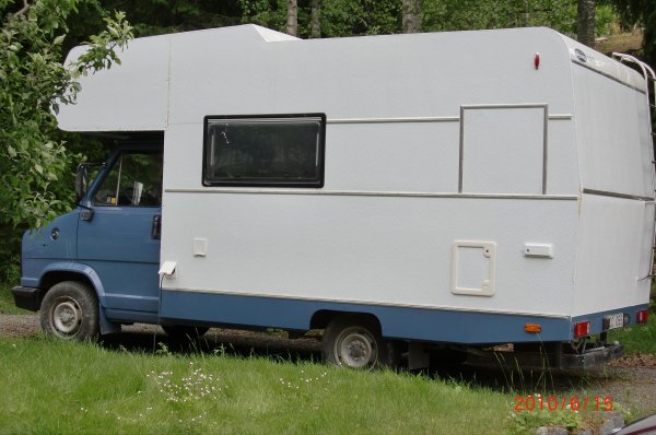

Sv: Fortsatt renovering

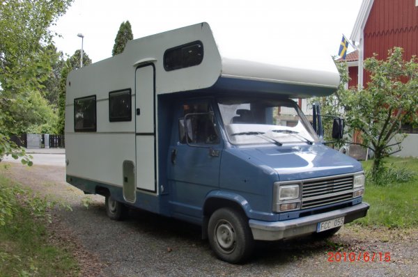

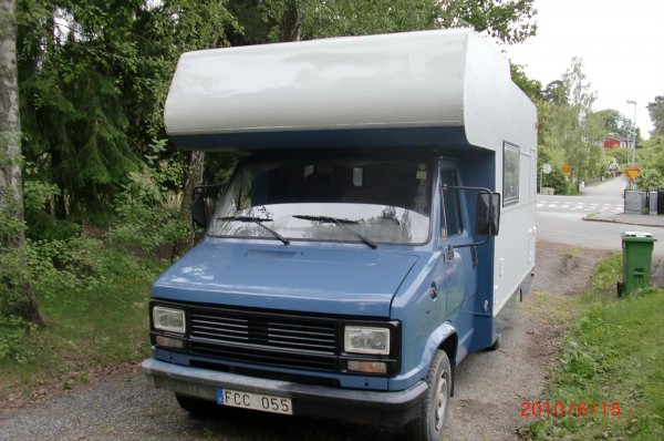

Fick tillbaka bilen idag men var kanske inte hundra med resultatet. Måste vattenslipa lite och maskinpolera för att vara nöjd med finishen. Någon miss vid maskeringen har det också blivit. Kommer att fixa detta själv under veckan. Har att limma innertaket i vindrutans öppning så det finns säkert en hel det ytterligare att göra.
Är i själva verket ganska nöjd med färgvalet även om det kunde ha varit en lite mera grå nyans, men om jag struntar i att vaxa mm så gråar bilen till sig själv med tiden…….. Hemska tanke. Kanske också måste fundera på någon mera dekorlinje. Tips någon???
Skall också ljudisolera dörrarna innan jag monterar tillbaka klädseln.
Bilen försäkrad nu i Länsförsäkringar som hade i särklass bästa pris och jag har också Cheva vanen där.
Återfkommer:music-icon::music-icon::music-icon:
Hälsningar Bror
Nice för 17 !! Riktigt snyggt :)
Någon dekor eller stripe , så är det pricken över i :rolleyes: Finns färdiga snygga !
Hej Bror!
Instämmer med Lasse!
Fin som snus.
Härlig färg!
Ser ny ut.....:wink: det är den ju också..eller hur!
Lycka till nu, med det lilla som återstår att fixa innan premiärturen.
Ha det gott!!:):):)
Hej Bror!
Fin som snus.
Härlig färg!
Ha det gott!!:):):)
Hej Hasse,
och tack. Färgen är från 60 talet --några är yngre än jag men äldre än bilmodellen---Volvo Pv bl-a hade denna färg och kallas skifferblå. och färgkod 67.
Tycker också att färgen blev bra men det kräver någon mera dekor, rand eller kruseduller kanske om vartannat vad vet jag. Orkar inte tänka så mycket på detta just nu för nu skall bilen snart besiktas vilket inte borde vara någor problem men man vetaldrig.
Bromsarna är bra och styrningen fungerar.... svänger när jag vrider på ratten, men det läcker i avgassystemet och det skall fixas med nytt i garaget förvarat system.
