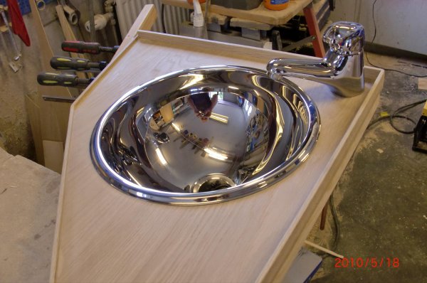

18 maj 2010
Idag skulle tvättstället göras helt klart och det blev det förutom vaxning och fastlimning av själva tvättskålen som jag vill göra efter det att allt är kopplat vad gäller vattenslangar och avloppsslang.
Skulle ju också göra en pappersmall till golvmattan i hytten idag, men hade inte tillräckligt med täckpapp som jag skulle använt, så det blir att köpa en ny rulle. Detta är inte bra då min bättre hälft kan komma på att något skall målas och till sådant finns inte tid just nu. Men som flickan sa det skola komma tider….
Morgondagens jobb blir nu att tillverka någon sorts skåp under tvättstället. Hade velat lite om att använda aluminiumplåt med överger detta för trä, dock inte ekplywood. Funderar på mdf om det finns i 4 mm annars plywood eller masonite.

Kan nog inte göras snyggare! Toppen! Ett sånt vill jag ha också. Riktig kran också. Gratulerar till en lyckad design!

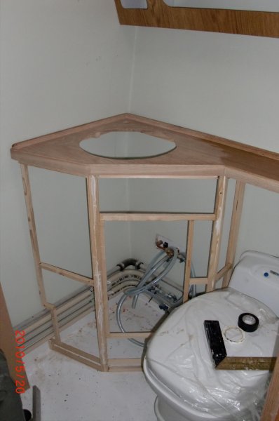

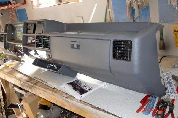

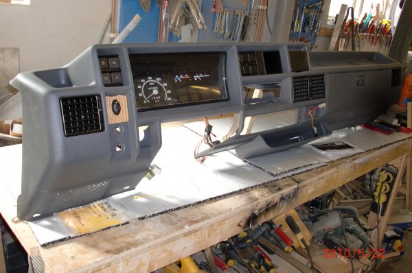

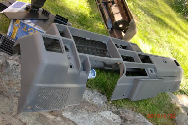

21-22 maj 2010
Fredagen var varm precis som idag och arbetslusten tryter. Vad har man gett sig in på att färdigställa. Barn o barnbarn i Grundsund är ute på sjön i segelbåten…….. borde varit där naturligtvis. Är INTE avundsjuk---- ja ja bara lite. Nåväl bara att jobba då.
Limmar och passar in tvättstället och det är ett fasligt spring mellan bil o garage för att såga-fila så det skall passa och se bra ut. Tror att det kommer att fungera som jag beräknat. Alve skrev ju att man inte skulle ha så högt tvättställ, så en klok man lyder en vis mans ord och sågar ner allt några centimeter och se det gillade även min bättre hälft. Det är lycka här i livet.

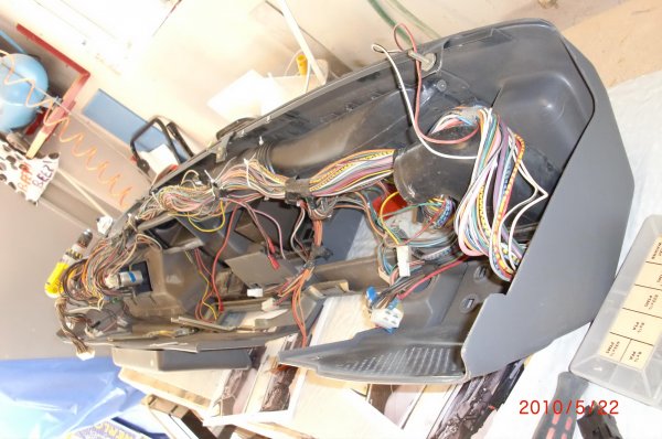

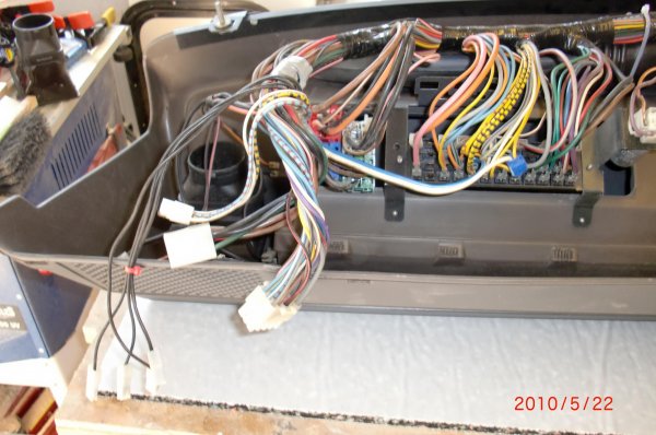

Lördag idag och jag tvingade ut min billackerare för att hämta min nyare, målade instrumentbräda. Har bytt färg till en grå nyans. Har egentligen lite svårt med brunt och musgrått men man får kompromissa och det blev nog ganska bra. Målat en del på brädan i mattsvart som bryter av lite. Har också monterat kabelhärvan på plats och strappat upp alla kablar så att det ser snyggt ut även om ingen ser det, men jag vet……….. Skall också få plats med en display till backvarnaren någonstans. Nåväl det är ju pingstafton så man tillåts sluta lite tidigare för äta lite gott och ta några bira ------gudförlåte.

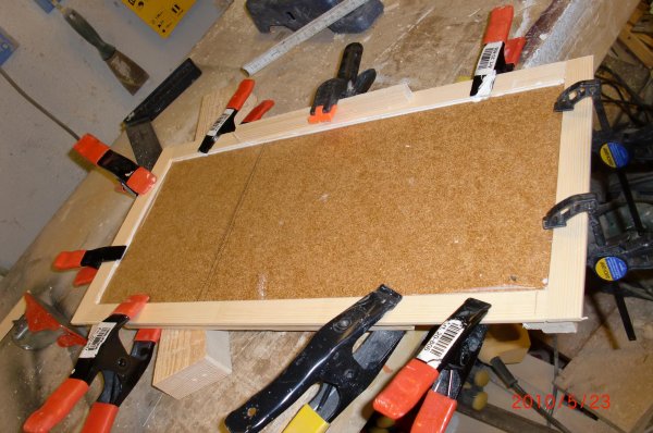

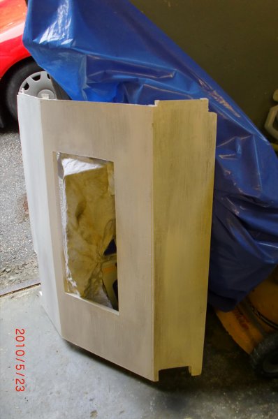

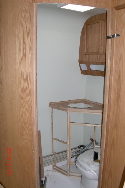

23 maj 2010
Söndag med regn o åska i luften. Tur att man kan jobba i garaget. Jobbar med tvättstället och dess bänk. Mycket spring mellan bil o garage för att göra justeringar på skåpet då bakväggen inte är rak. Mycket filande blev det. Passar nu bra och skall nu också grundmålas både på in och utsida för att motstå ev vatten vid t:ex duschning utan att suga till sig det. Har också fixat till en liten lucka till skåpet. Det blir inte så gott om svängutrymme för denna lucka så att den blev ganska smal.
Meningen var också att det skulle monteras instrumentpanel men det regnade så kraftigt att jag inte ville jobba där men öppna dörrar, utan detta får bli vid ett senare tillfälle. Kanske imorgon. Skall dessutom till ELFA imorgon för att köpa några microbrytare till skåpluckorna då det blir belysning i alla skåp. Matta till hytten skall också hämtas imorgon. Den skall klippas till exakt för att sedan lämnas för att sys runt hanter hål och uttag. Nu är det mycket och tiden blir alltmer knapp

¿Vad är det för träslag du använder det sista ser ut som furu men resten av inredningen ser rödare ut ?
Juan
bror.axelson
4.381
Järfälla
1072
Sv: Fortsatt renovering
Hej Juan,
använder ekplywood till det mesta men till luckan i toaskåpet är det masonite med list runt om i furu. Detta skall målas vitt och därav materalvalet.
