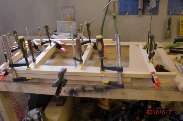

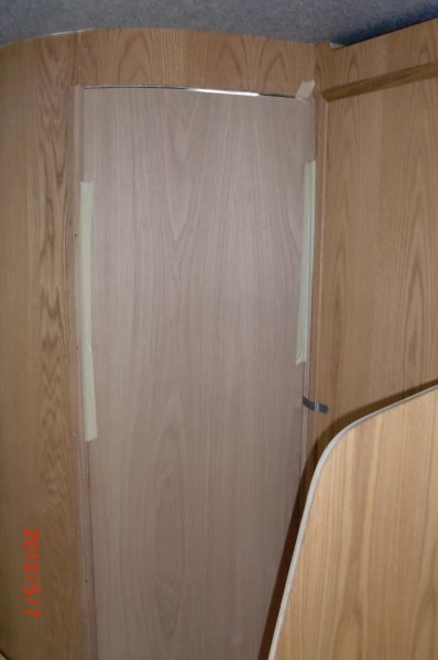

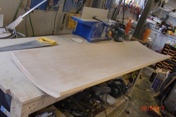

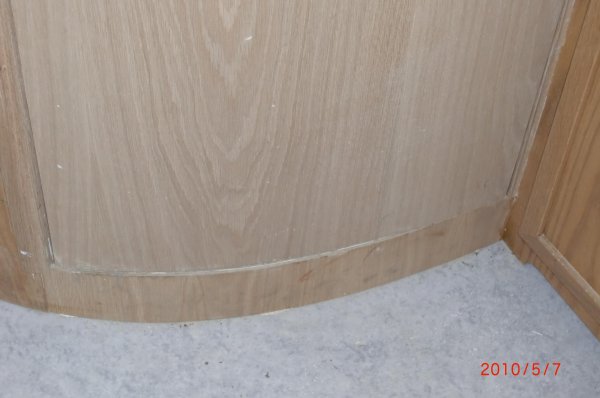

Fredag, slut på veckan och en dag närmare besiktningen….
Det var ganska spännande idag att plocka bort alla tvingar och lösgöra dörren. Vet ju att det kan vara en rekyl i form av s.k. springback men tror att jag klarat detta bra. Rensågade och hyvlade/slipade runt kanterna för att sedan dra ut i bilen och att se hur det blev. Jag är nöjd i alla fall. Finns någon liten justering att göra men kom på att jag kan tillverka en profil i ek och montera på dörrens insida. Det skulle förstärka och förhindra att dörren ”rätar” ut sig och samtidigt skulle det gå att montera en spegel och handdukshängare på dessa förstärkningar. Gäller bara att göra dessa så att det inte ser klumpigt ut. Skall fundera på detta och kanske åtgärda i helgen. Fortsatte sedan också med det blivande toaskåpet. Sågade ur luckor och tillverkade ett ramverk med hjälp av tunna träribbor. Kommer att skruva fast detta skåp i takreglarna så det bör hålla för mer än en rakhyvel, rakskum och tandborstar, vad som mera skall in där är upp till min bästa hälft.
Detta med egentillverkat tvättställ gick åt skogen och kommer att göra ett i ekplywood. Min vaacumbagning fungerade inte fullt ut vid gjutningen av tvättstället så det blev ett antal luiftblåsor som jag inte kan acceptera. Flera dagars jobb åt skogen. Irriterande dessutom då jag gjort en massa i glas o kolfiber men det kräver en bättre vaacumpump. Så nu vet jag…………
Återkommer:music-icon::music-icon::music-icon:......
Trevlig helg
Hälsningar Bror

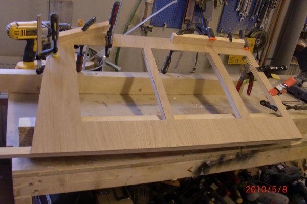

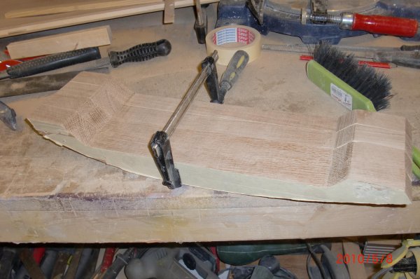

8 maj 2010

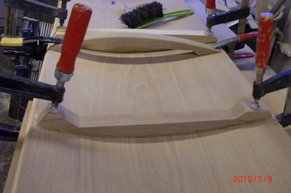

Lördag och inte så arbetssugen efter en ganska sen födelsedagsmiddag i går, men har inte tid att slappa på hemmaplan. På med overallen och ut efter toadörren som har varit fasttejpad i dörrhålen för att jobba vidare med den. Eftersom den är välvd och min bättre hälft önskar en spegel på toan så blev det att fundera ut en bra lösning på detta. Kom också på att en handukshållare skulle vara bra att hänga fuktiga handdukar på så jag sågade till några ”tvärstag” ur en ekplanka. Dessa tvärstag blir ju också en bra hjälp att bibehålla dörrens välvning. Ek är ju ganska tungt så det blev att såga bort så mycket som möjligt, skall kolla lite imorgon om jag kan borra ett antal stora hål i eken. Vete katten hur det går med vikten totalt men den dagen den sorgen. Får väl kasta ut allt överflödigt i så fall. Jobbade också med toaskåpet vars utsida nu är klar förutom att det skall skruvas fast gångjärn till skåpets luckor. Överfört till söndagens jobb.
Åtgerkommer:music-icon::music-icon::music-icon:................
Hälsningar Bror
    790,8 KB · Visningar: 14
    579,1 KB · Visningar: 15

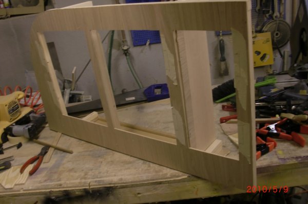

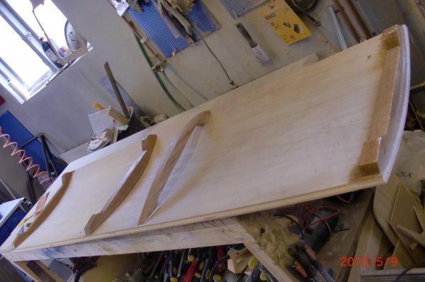

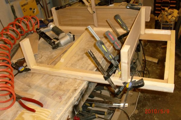

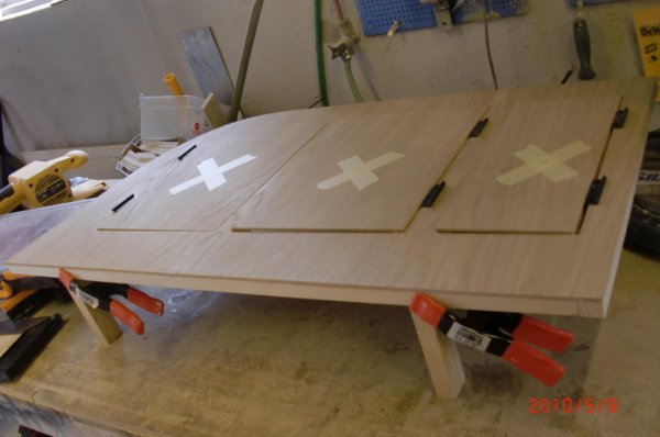

Härliga söndag. Sovit ut och fått en god frukost så var det dags igen för ”snickerboa”. Bort med alla tvingar för att kolla hur gårdagens linmning av grejerna på dörrens insida. Ser bra ut. Dörren blev inte heller så tung som jag befarat. Gäller bara att få till en spegel, även här gäller det att hitta en lätt sådan. Kanske som Calle Bonath föreslog-en av plastmaterial var man nu finner en sådan.
Läste just ett forumsvar från Tommy- 59 som verkligen har kontakter. Tack för det och våra fantastiska medlemmar.
Efter detta så var det dags att ta itu med toaskåpet och få det klart för montering. Kom på att jag inte behöver ha någon inv. vägg utan husbilens vägg får duga. Däremot en skiljevägg mot expansionskärlet och en botten på skåpet. Sitter på plats nu. Kommer att skruva fast skåpet i takets reglar så detta borde fungera. Morgondagens möda.
Hälsningar Bror

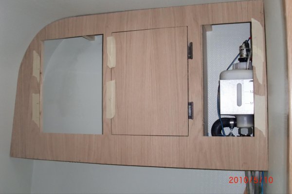

Knegar vidare med toaskåpet. Monterat på gångjärnen och luckorna men har slut på eklister så det blir inga ramar runt luckorna föränn jag varit iväg och köpt dessa. Provat skåpet i bilen och kan bli bra men jag vill ha något under själva skåpet så jag jobbar på något vinklat litet förvaringsutrymme, ser inte så lådaktigt ut då heller. På så sätt blir det inga vassa kanter att slå huvudet i när man tvättar sig, och förvaring blir det aldrig för mycket av enligt min bättre hälft. Hon har dessutom säkert helt rätt.
Återkommer:music-icon::music-icon::music-icon:...............
Hälsningar Bror

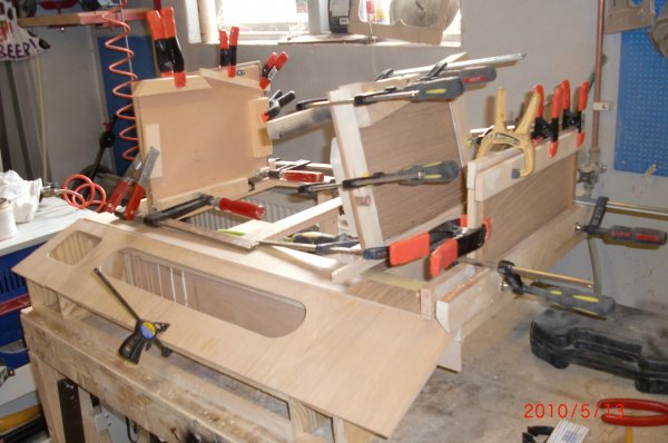

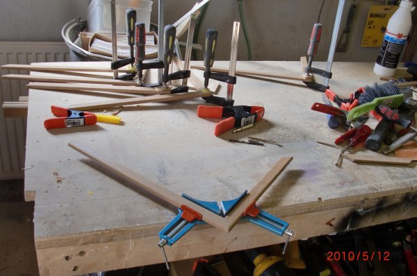

Besvärligt att veta hur toaskåpets underdel bör se ut och hur djup och vilken vinkel den bör ha. Provat med lite olika mått och vinklar men tror att det som jag nu valt kan passa. Har kutat som en skottspole mellan garage och husbilen för att övertyga mig själv. Annars får jag väl göra om det även om inte det är särskilt enkelt. Skall bara skruva upp skåpet och inte använda lim. Har stående panel på själva skåpet men lurar på att bryta av med liggande ådring. Tvättstället görs ju av ekplywood med sin ådring åt samma håll –faktiskt samma typ av plywood. Kanske bryter av lite och gör att skåpet ser lite lägre ut. Tyckte att skåpet såg väl högt ut med stående ådring. Skall såga till en ny imorgon och se hur det blir..
Har också monterat magnetlås på luckorna. Dessa är s.k. 4 kg’s men skall nog försöka hitta kraftigare magneter. Är ju inte bra om dessa öppnar sig i någon kurva med allt vd det kan innebära.

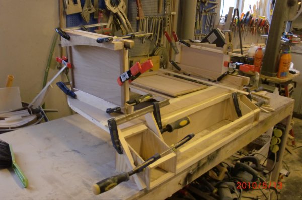

Onsdag idag och mycket på jobbet. Fortsatte iaf med detta tidsödande skåp och mitt velande hit o dit. Valde att använda stående ådring på underdelen och sågade till en passande bit. Skall ju ha förvaringsfack i underdelen så då skulle de tas upp hål och hur skulle då dessa se ut. Lät detta bero en stund och började med de eklister som skall utgöra inramning av luckorna. En massa gering där vinkeln inte alltid stämmer men till slut…..
Torsdag och mera jobb. Först till vårt nyöppnade K-Rauta i Kallhäll för att se på div saker som skulle kunna passa i husbilen. Hittade lite av varje och bl.a handtag til toaskåpets dörrar som min bättre hälft och t.o.m jag tyckte skulle passa. Hem och körde vidare med skåpet. Limmat ramarna runt luckorna tagit upp hål i underdelen och nu lämnat att torka över natten.
Nu är det dags för god mat och lite vin.
Återkommer:music-icon::music-icon::music-icon:................
Trevlig helg till er alla var ni än är och vad ni än gör.
Hälsningar Bror

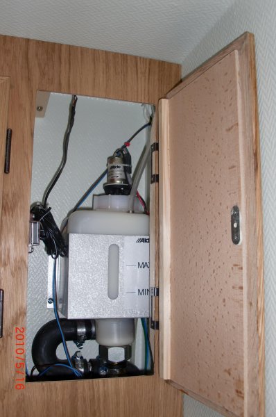

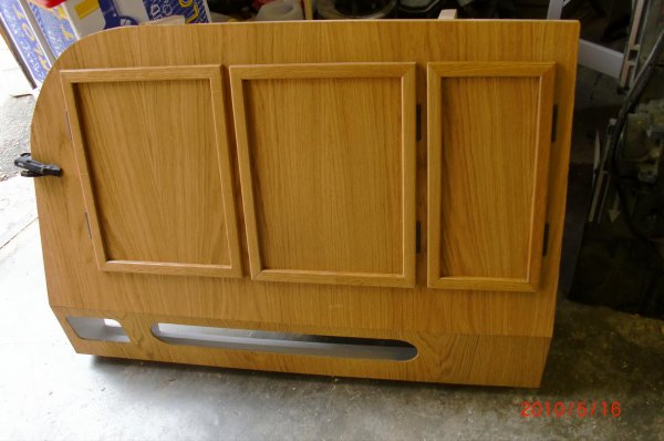

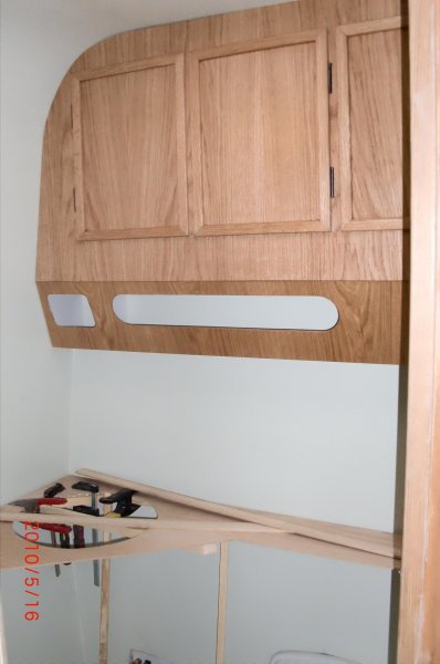

Hoppades få klart på toaskåpet under helgen. Helt färdigt blev det igår – lördag och monterat idag. Var till färgaffären och köpte lite färg till skåpet då det annars bli klurigt att måla efter monteringen. Passade också på att besöka den lokala matthandlaren för att kolla lite på matta till hyttgolvet. Utbudet av mattor av alla typer och kvaliteter gör det lite svårt att välja. Tog några prover och skall fundera. Besökte också Hjertmans i Bromma för att köpa insats till tvättstället som nu är på tur. Hittade en rostfri insats till bra pris.
Köpte också ett batteri men skall nog inhandla ytterligare ett för att få 140 ampere. Ett batteri under varje stol.

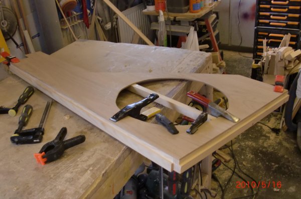

Började med mätning och en mall till tvättstället och sågade till detta i ekplywood. Sågade och fräste också till lister som skall hålla en stående eklist runt om för att inte få vatten utefter väggen. Kom en bit på väg och allt är lämnat till att torka tills imorgon.
Återkommer :music-icon::music-icon::music-icon:
Hälsningar Bror

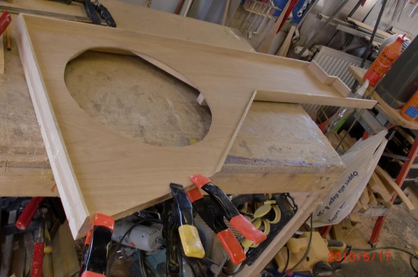

17 maj 2010
Strävar vidare på med tvättstället. Passar nu som handen i hansken. Eklisterna runt om är klara dock inte monterat den vänstra listen ännu pga brist på tvingar….? Skall montera dessa lister i morgon och slipa av hela ytan samt runda av kanterna då dessa just nu är jättevassa och det är inte trevligt.
Har sågat till lister/förstärkning till skåpet under tvättstället. Vet inte riktigt hur det blir så jag får prova mig fram. Skulle kunna tänka mig aluminiumplåt som målas. Okänsligt för vatten men kanske inte så snyggt. Vill i alla fall inte ha ekplywood där utan vill ha det vitt.
Mätt och funderat på matta till hyttgolvet. Skall göra en pappersmall. Vill också ha upp mattan så långt som möjligt på torpeden nu när ändå instrumentbrädan är borta så är det bättre åtkomlighet
