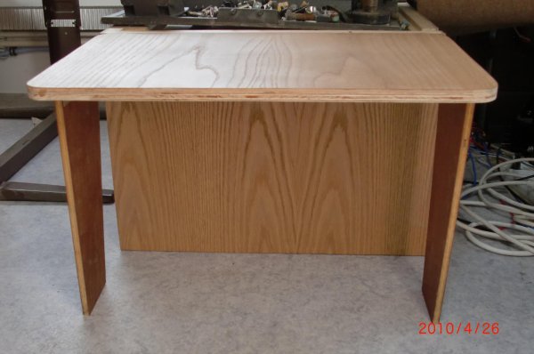

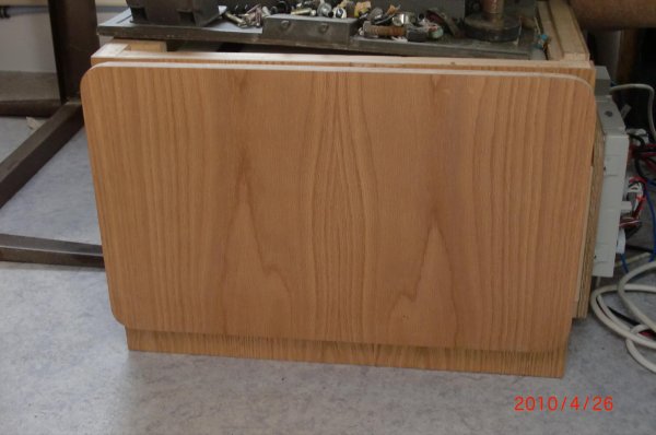

Hej igen Alve,
tog ett par bilder på mina klaffar och dessa ser ut som de gjorde i orginal.

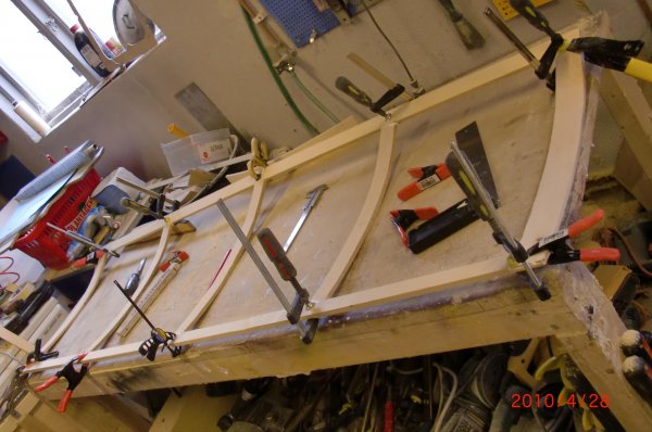

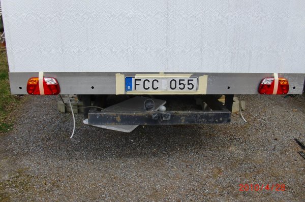

Hoppar omkring som en kråka och jobbar med lite allt möjligt nu känns det som. Började jobba lite med bakre ”kofångare” som är en aluminiumplåt som jag tagit hål i för baklysen – ledlampor – och backvarnare. Denna plåt kommer att få ordenliga förstärkningar inv. för att stå emot en ev törn. Kommer inte att klara en hårdare puff men å andra sidan så gör inte de moderna plastfångarna det heller och där av backsensorer. Använder en sats från Netonnet som kostar 599 kr och som har en liten display som är lätta att hitta en plats för på instrumentbrädan
Dagen har ägnats åt ett försöka göra en dörr till toan och det skall jag nog klara trots att den är välvd. Blir kanske en liten utmaning med inpassning etc men finns det tid så finns det hopp. Själva ramdelen till dörren är limmad och klar för plywood efter det att limmet torkat. Försökte tidigare att basa trät för att få rätt böjning på delen men jag var för dålig på att beräkna den s.k. spring back som detta medförde. Har med bandsågens hjälp sågat ut motsvarande i björk som är hård och ganska styv. Tror att detta fungerar för med limning av plywood på båda sidor så borde detta kunna hålla formen.
Kommer nu att ta time out från imorgon för en tripp till metropolen Murjek över helgen, Kan fortfarande gå att åka skoter enligt utsago från byn. I alla fall tidigt på morgonen då det lär vara skare. Vi får väl se. Kan ju annars bara slappa.....visst ja - skotern skall ju servas också.

Hej igen Bror, jag kanske är "ute och cyklar" men är det inte triangelreflexer på dina baklycktor ? Det får man väl bara ha på släpvagnar och husvagnar.
M.v.h. JANKRO.
bror.axelson
4.381
Järfälla
1072
Sv: Fortsatt renovering
Jajamen dessa är fel och därför bara tejpade på plats. Firman i Tyskland som sålde dessa skickade fel typ och jag hoppas på att det kommer rätt sort. Dom hade i alla fall rätt sort hemma enligt mail i förra veckan
Roligt med uppmärksamma forumsmedlemmar. Trodde inte att någon skulle tänka på det.

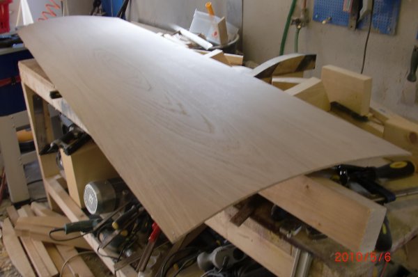

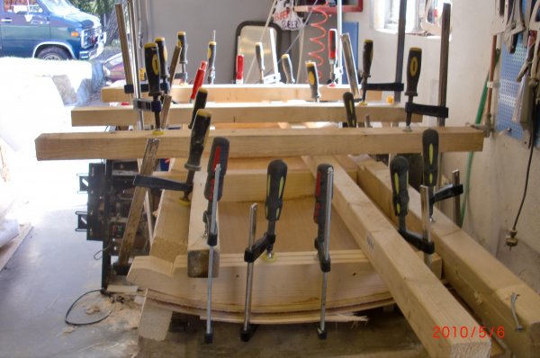

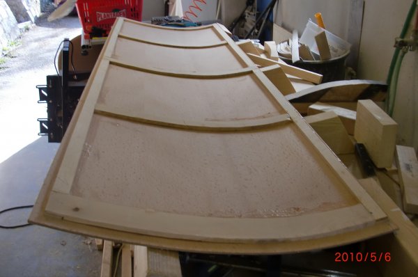

5-6 maj 2010

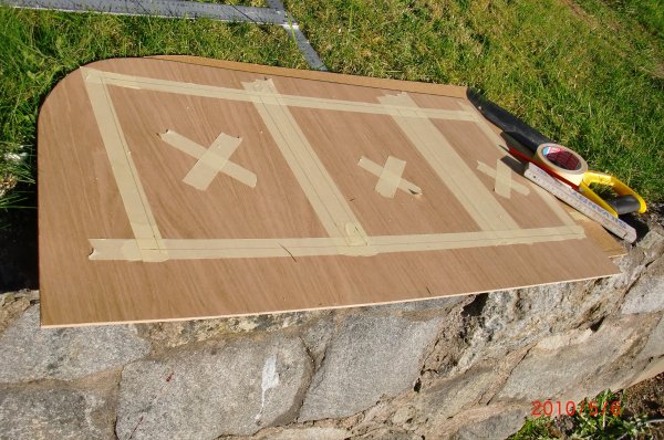

Herre min skapare vilket jobb det är att göra en välvd toadörr. Till o med tillverka en stabil jigg. Med facit i handen så hade jag garanterat gjort dörren rak. Sent skall syndaren vara…………..Nåväl limmade dörrens utsida i en jigg igår och som torkat under natten. Tog loss den ur jíggen för att kolla om den skulle passa. Det gör den so far. In i garaget igen ock monterade tillbaka dörrdelen i jiggen och sågade till den inv skivan som skulle på plats idag. Fixade distansmaterial av 10 mm frigolit-som jag egentligen inte gillar pga att den håller fukt och det kan det ju bli vid duschning men avser inte att spola vatten direkt på dörren så därför fick det bli frigolit.
Så var då allt på plats och limmat för att nu få vara ifred till imorgon då det skall bli skoj att se hur den passar efter en massa hyvlande och filande. Många tvingar är det men dessa behövs då plywooden spjärnar emot ganska mycket.
Började sedan med att försöka få till ett skåp på toan för förvaring av nödvändiga saker o ting. Får ju inte bli för djup så att man slår huvudet i när man tvättar sig men det skall fixa sig
