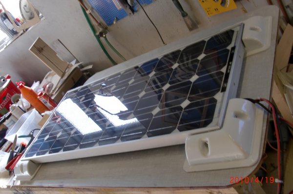

20-21 april 2010
Måndag och tisdag kom att ägnas åt kontroller, inkoppling av varmvatten till pannan, montering backventil vid vattentanken det är ett evigt kollande av alla kopplingar och anslutningar. Till detta jobbar jag också med pluggen till tvättstället som nu börjar bli klar. Massor med vattenslipning och småspackling för att den skall bli slät o fin. Kommer att lackeras så om jag missar något så kan det fixas före lackeringen. Har köpt vit polyuretanfärg som är två-komponent och hållbar. Har målat golvet på toan med samma typ av färg.
Har också lajat lite med solcellen men inser att jag inte begriper ett dugg om detta men får försöka att läsa mig till kunskapen här på forumet. Kopplat kablar till solcellen och provat fötterna till solcellen. Kan nog fungera.
Alla sittbänkar är nu på plats tillsammans med säkerhetsbältena i bakre dinettens sittbänk. Har gjort förstärkningar under bilen för dessa men är skeptisk till säkerheten med dessa, Om något händer så är det stora krafter i omlopp så det är bara att hoppas att man inte hamnar i någon sådan situation.
Det är förresten inte bara bältenas infästning som man kan ha synpunkter på. Hela bodelens uppbyggnad på såväl min bil som många andras bilar. Det är ju egentligen lika sårbart som ett spjälstaket. Har sett bilder på några husbilar som havererat och det är ingen rolig syn, så man får nog göra sitt absolut bästa för att undvika ”det som egentligen aldrig händer mig”.
    531 KB · Visningar: 15

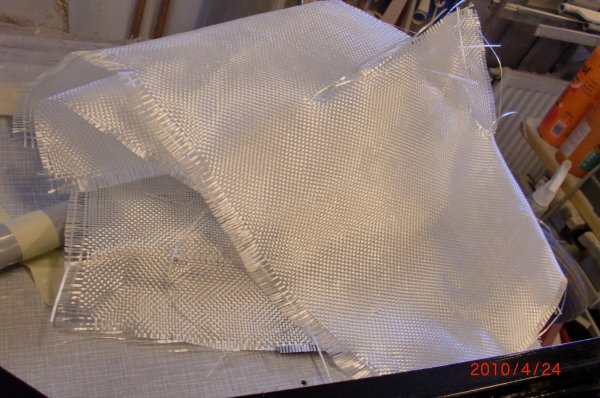

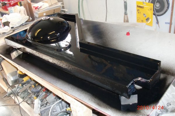

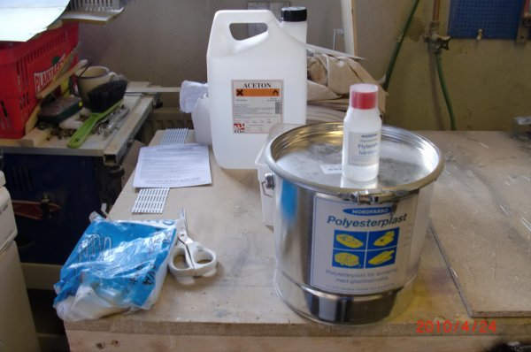

22-24 april 2010
Fortsätter småmecka lite här o där. Inte planlöst men vart efter jag kommer på något som behöver en extra kontroll. Förberett för glasfibergjutning som skall ske i helgen. Måste till Erlandssons Brygga och köpa vit gelcoat för den jag hade på hyllan är blå. Vaxat pluggen två gånger med vanligt bilvax och skall efter detta – kan bli ett varv till imorgon – så skall släppmedel på för att det skall gå att skilja delen från formen. Kan vara ett elände trots noggrann vaxning-släppmedel. Jobbar också lite med instrumentbrädan som skall bytas då den som nu sitter där ser för j-vlig ut. Tror att tidigare ägaren haft en hund som rivit sönder brädan på höger sida. Vill också byta färg på den nyare brädan och den kommer nu att bli grå/svart åt det ljusare hållet. Talade med billackeraren om detta idag och det skall inte vara några problem att måla om man bara har lite mjukgörare i färgen.
Lördag idag och strålande sol. Har varit till Bauhaus och Erlandssons Brygga och provianterat en del. Målat gelcoat på pluggen och hade hoppats att kunna gjuta glasfiber men tyvärr så torkar gelcoat tydligen långsamt så det får bli i morgon. Sinkas lite men det fanns inget val. Gjort allt klart för gjutningen och vaacumbaggningen så det är bara att dra igång när man vaknar och fått morgonkaffe.
    690,5 KB · Visningar: 22
    527,9 KB · Visningar: 21
    842,1 KB · Visningar: 20

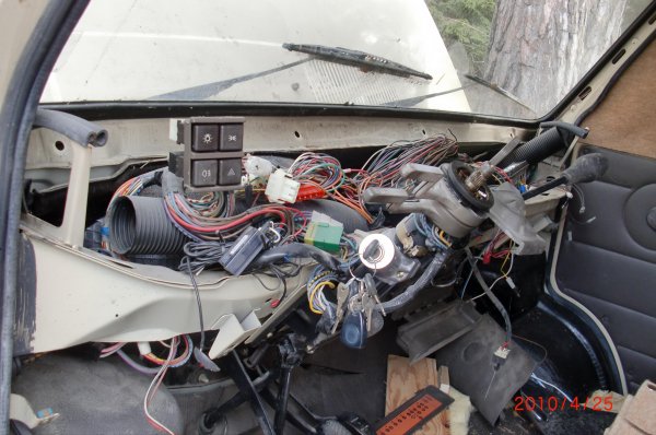

25 april 2010
Nu är det mycket. Bära möbler, montera tillbaka takbelysning mm efter besöket av hantverkare. Dessutom försöka gjuta glasfiber. Började med gjutningen idag – ett riktigt kladdigt jobb - och får se hur det blir imorgon då det har härdat färdigt. Plockade bort instrumentbrädan också, dels för att byta den men också för att göra det lite enklare att dra in batterikabeln och verkligen se till att den ligger fri och rätt klamrad. När denna var borttagen så hittade jag massor med gamla kablar som hängde i luften två av den med ström på!!!!, Kom också på att fläkten inte fungerade som den skulle så det är läge att kolla även på den. Problemet där är att jag inte har någon kopplingschema.
NÅGON SOM HAR EN KOPIA AV EN SÅDAN?? Peugeot J5 1985-1989
Bilden visar ormboet bakom instrumentbrädan
    765,8 KB · Visningar: 37

Hej Bror, om du kostar på dig :D den översta av de här rep.böckerna så borde det finnas ett elchema, jag har bara till bensinmodellen så den stämmer inte helt.
Motor Books - Search Results
JANKRO.
Hej Jankro och tack,
kände igen boken från din länk och rotade bland alla husbilspapper och all annan bråte och hittade den.
Köpte den från samma firma för mer än ett år sedan. Jaja liten förvirring på loftet.
