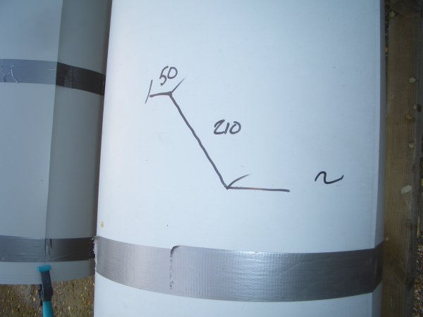

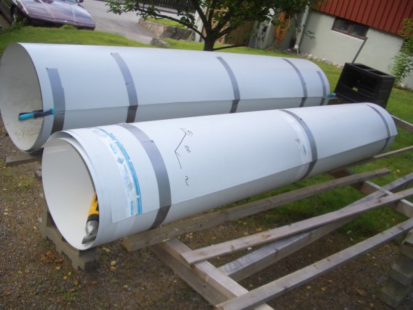

Mörka moln idag igen. Har klippt till takplåten i lämpliga delar och skall nu få hjälp med att knäcka plåten i takbråttet. Plåten är så bred att det är svårt att fixa detta utan maskinhjälp. OK allt går ju men det blir en finare vinkel med plåtknäcken. Började också med slutplåten som skall föreställa bakre” kofångare” . Detta är en klurig grej. Skall ju kunna ta emot en liten stöt typ stolpe t:ex vid backning in på parkering. Den gamla fångaren var ju av plast för viktens skull gissar jag men också för utseendet med pressningar här o där. Har olika idéer om hur man gör denna i aluminium med hyggligt utseende och plats för bakljus. Var på Swedol och tittade på olika baklyktor och dom hade en rektangulär lykta med ledlampor som såg fin ut och som naturligtvis kostade dubbelt mot en vanlig typ. Vet dock inte om det passar med sådana lyktor på en så gammal bil. Dessutom fanns de runda och cirka 80 mm i diameter för inbyggnad och det är också intressant Går isf åt tre per sida plus ev backljus. Skall slita lite i håret i kväll så får vi se vad det bliver. I alla fall inte mera hår.......
Återkommer:music-icon::music-icon::music-icon:..........
Hälsningar Bror

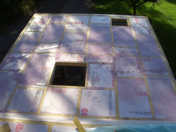

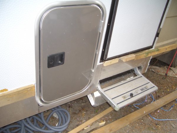

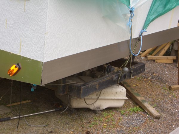

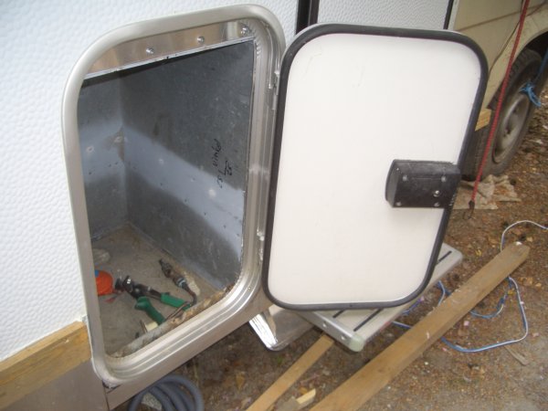

Regntunga skyar och mot kvällen blixt o dunder………. Inget att vara rädd för så arbetet utomhus fortsatte. Passade in höger sidas sidokjol med fotstegslucka som skall lira med själva fotstegets in och utfällning och jag hoppas ha detta löst. Lite mera test framöver bör göra detta till en bra lösning.
Gjorde nu inte samma blunder som jag gjorde på vänster sida vilket orsakade ett antal små bulor som tack o lov kommer att täckas av en list. Efter limning och skruvning så följde slutlig inpassning av luckan till gasolutrymmet. Limmades likaså och säkrades med skruv. Har nu en hel höger och vänster sida tillsammans med bakstammen - förutom "stötfångaren" -klar för montering av lister över skarvarna och detta känns mycket bra. Skall försöka få på takplåten så snart som möjligt. Temperaturen ute sjunker ju och detta ger mera tid vid limningen innan härdningen sätter in. C:a 20 min vid 20 grader och 30 min vid 15 grader. Limmet – 24 ”korvar” har levererats från Imex AB tillsammans med mycket utförlig anvisning för användandet så vad stoppar mig egentligen???!!!!
Detta är dagens arbete och tar nu ledigt resten av veckan för en trevlig resa mot barndomens hem och lektrakter och detta skall bli ett härligt avbrott.
Återkommer:music-icon::music-icon::music-icon:..............
Trevlig helg och var rädda om varandra
Hälsningar Bror

Hej,
det finns flera orsaker till detta, dels så skall ju pu limmet torka under tryck och dels är det ganska ont om tid från det man ringlar ut limmet, dessutom blir det ytor som inte riktigt täcks av pu-limmet. Tiden som sagt är kort och ytan som skall limmas är stor största plåten är mer än 6 kv.m Pu lim är ju inte heller så särskilt billigt och det går åt massor.
Imex är ett lim som levereras i "korvar" på 600 gram och finns i flera färger och detta lim dras ut med en tandad spackel vilket gör att det fyller eventuella ojämnheter - man kan t.o.m spackla med det - men den stora fördelen är att man inte behöver tryck av något slag. Bara se till att plåten passar perfekt före man börjar stryka ut limmet. I handledningen står det att man bara skall ta en typ kvast och stryka över ytan med lätt tryck för att få plåten i kontakt med limmet. Spåren som uppkommer av den tandade spackeln gör att det finns gott om luft för att limmet skall torka då det är beroende av luftfuktighet och temperatur. Man säger att limmet blir sugande och håller plåten på plats. Detta verkar ju enkelt och bra. Återstår att se resultatet.
Att använda Imex blir dyrare. Varje "korv" kostade mig 120 kr plus moms och det går åt en och enhalv "korv" per kv.m, men man vet att hela plåten limmas utan luftbubblor mm.
Ytterligare en fördel men Imex för mig är att om jag väntar lite till yttertempen ligger runt 14-15 grader, då skall jag ha 30-35 min på mig att få ut plåten.
Trevlig helg
Hälsningar Bror

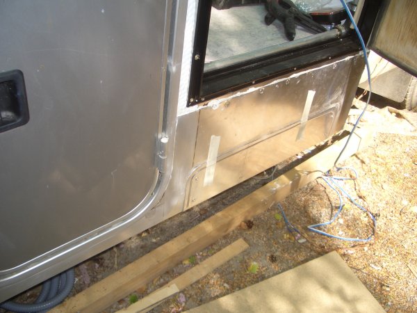

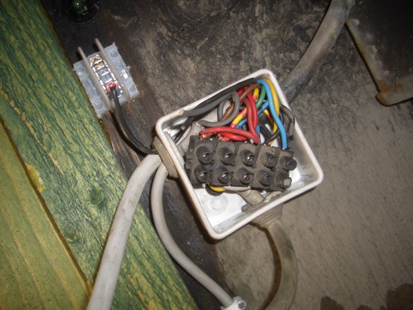

Kom hem tidigare än beräknat så det var att hoppa i jobbarbrallorna och ut under bilen. Vill göra klart allt elektriskt under golvet och att alla kablar mm är ordentligt fastsatta. I händelse av snö,is och isklumpar så kan ju ledningar skadas av detta. Skulle detta hända så är det ju inte skoj att ligga under och fixa om det är kallt ute. Dragit fram separata kablar – plus o minus till kylskåpet som nu inte blir beroende av övriga förbrukare. Skall också i morgon beställa ett skiljerelä och montera. Jagar också efter en annan generator men större kapacitet. Volvo, Mercedes bl.a utrustar vissa bilar, typ taxi, med en större generator och det borde gå att montera en sådan även på en gammal Peugeot. Har idag bara ett bodelsbatteri sittande under förarstolen tyvärr och om vikten tillåter så vill jag ha ytterligare ett batteri. 180 – 200 amperetimmars batterier skulle smaka fågel.
Batteriets placering skulle kanske kunna lösas på annat sätt men det är som det är just nu. Vad som förskräckte mig var matarledningars oskyddade genomföring i golvplåten. Gamla gummiskydd som torkat sönder av tidens tand och kanske salt mm. På en av kablarna var det ytterst nära en kortslutning då isolerinegn var sönderskavd av golvplåten. Finns ju en risk att flera bilar av min typ är behäftad med samma fel och kanske borde kontrolleras av andra ägare. Det är ju ganska kraftiga kablar så det blir garanterat en go brasa av hela härligheten. Egentligen gäller det all eldragning på min bil. Dåliga genomföringar, dåliga oskyddade skarvningar av kablarna, löst sittande kabelskor mm. Därav byte av alla kablar till nya som sätts fast ordentligt och isoleras extra med krympslang mm där kablaget är särskilt utsatt. Vill bara göra denna renovering – på denna bil - en gång så slarv är fy-fy.
Har också jobbat med passningen av luckan för fotsteget och är nu ganska nöjd med detta.
Återkommer:music-icon::music-icon::music-icon:..................
Kälsningar Bror
    1,6 MB · Visningar: 30
    1,5 MB · Visningar: 36

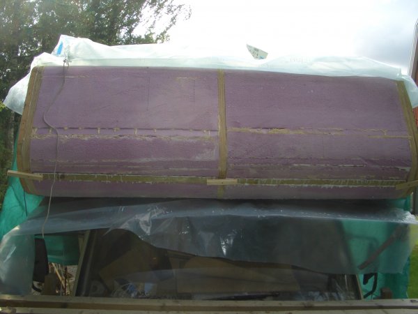

Gårdagen jobb var att förbereda för limning av plåten i fronten av alkoven. Lossade den gamla plåten så långt det gick. Hade tänkt byte till kulhamrad plåt som ju resten av bilen består av men avstår då jag tror att det blir ordentligt svårt att få helt tätt. Fick därför limma in en regel i frontdelen där det nu tyvärr blir en skarv ock täcklist.
Idag onsdag har jag varit hos Spångasläpet och bockat plåten till den bakre delen av bodelen. Ett riktikt bökigt och otympligt jobb. Det är inte lätt att hantera en 320 x 220 cm plåt som är så tunn för den far åt alla håll och man är rädd för ofrivilliga bucklor och veck. Nu gick detta mycket bra och till utomordentligt låg kostnad att få detta gjort. Hem med denna plåt och på vägen varit på en brädgård och köpt raka reglar till själva limningen + plywood. Presstryck erfordras egentligen inte då limmet år "sugande" men vill att radien ner mot bakstammen blir korrekt utan ev luftfickor och till detta behövs lite hjälp av dessa reglar att hålla plåten på plats och tätslutande. Plåten ligger nu utlagd på taket för kontroll av vinken i takbråttet och att plåten skall få ligga ut sig. Limning skall ske imorgon och alla förberedelser för detta är gjorda idag. Har pluggat bruksanvisningen för IMEX limmet. Har inte så lång tid på mig att få ut denna plåt limmad och förankrad innan limmet börjar torka, men borde ha åtminstone 20-25 min och det borde jag klara. Gammal man gör så gott han kan heter det ju så det är bara att hugga in.
Återkommer :music-icon::music-icon::music-icon:.......................
Hälsningar Bror
    1,6 MB · Visningar: 39
    1,6 MB · Visningar: 38

Ja spännande var det. Trodde jag hade ont om tid vid limningen.
Tiden är inne och vädret verkar bra så det var att ta tag i allt som har med monteringen av takplåten att göra. Kompressor, klammerpistol, nio korvar med IMEX lim och spackel/tandad dito. Stege på varsin sida för att spara tid. Insåg att det blåste en hel del och att plåten är lätt så efter koll att plåten var i rätt läge så skruvade jag i två långa skruvar i ytterkanten och ungefär på samma avstånd. Nu kunde jag vika upp halva plåten och började med den främre delen eftersom den skulle ta lite längre tid och efter detta den bakre delen. Monterade spännband som skulle hålla radien mot bakstammen. Dags att klamra plåten sedan. Hade ordentligt bråttom då man sa att man hade 20 – 25 min på sig vilket var en stor överdrift. Efter 45 min kunde man fortfarande justera lite på plåten. Detta med limning var ett av de kladdigaste jobb jag varit med om. Använde inte spruta utan skar toppen av ”korven” och klämde ut limmet och skapade sedan ut det med spackeln. Hade inte riktigt kollat upp vad jag skulle tvätta bort överflödigt lim och rengöra händerna och benen med. Kom på att det stod någonstans att men kunde använda rödsprit och det fanns sådant hemma någonstans men var. Hittade detta till slut och kunde börja tvätta MYCKET kladdiga helt vita händer och ben – borde inte haft shorts utan overall så hade jag sparat mycket gnidning. Rent blev det i alla fall till slut. Kollat lite på resultatet ikväll och det ser bra ut. Hade räknat med att det skulle vara mera jobb med detta än det i verkligheten var. Ganska enkelt faktiskt.
I morgon skall jag klippa upp för takluckorna och trimma ytterkanterna för att sedan knacka ner plåten ca 5 mm över sidoväggens plåt och även använda lim där för maximal tätning.
Ingen bild idag ser ut ungefär som igår
Återkommer:music-icon::music-icon::music-icon:...........................
Hälsningar Bror

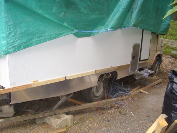

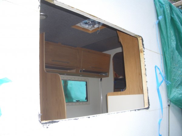

Fredagen ägnades åt att inspektera limningen på taket samt limma och knacka ner plåten på sidorna ut över väggdelen. Skall nu vara absolut tätt. Allt ser bra ut och tror jag är nöjd. Natten till lördag och en stor del av lördagsmorgonen regnade det mycket och det var första gången på mycket länge som en del av taket saknade pressenning. Visste ju att det inte skulle kunna regna in och därvidlag hade jag rätt. Fattas bara…… Lördagen fortsatte med att borra och klippa upp hålen för takluckorna-två till antalet, en kommer senare att monteras i alkovdelen . Den mittre luckan –en Turbovent 40 x 40 cm - var först på plats och skulle få sin el ansluten. Fick inte fart på fläkten trots flera kontroller på att allt var rätt kopplat med pluskabeln till plus och minuskabeln på rätt plats. Allt kopplat enligt föreskrift. Det luktade pyton från fläktens kretskort så det måste vara något vaj där. Skall ta denna del till min bilelektriker som är något av en trollkarl på el, och låta honom konstatera fel och om möjligt också reparera detta. Kortet består av standardkomponenter så dessa bör finnas att köpa hos t:ex ELFA. Luckan till toadelen är en Fiamma 28 x 28 cm och där kanske jag ångrar att jag inte tog en Turbovent med fläkt. Finns dock uttag mm för fläktmotor och elkablar framdragna så jag skall kolla om man kan köpa denna motor/fläkt lös för montering. Kan ju vara behändigt med fläkt och det skulle bli för mycket lukt men också bra att dra ut fukten då man duschar. Har iof en liten solcellsdriven fläkt som jag skulle kunna montera men den kanske kommer för nära takluckan. Skall kolla detta noggrannare i morgon. Skall beställa mera delar från Tyskland och det vore kanske härligt att ha belysning runt mittre takluckan. Skulle kanske duga som kvällsbelysning när man tittar på tv eller vad man nu gör. Kablar mm är framdraget för en belysning vid varje sittplats som skall ge tilltäckligt med ljus för att kunna läsa.
Trevlig Helg
Hälsningar Bror

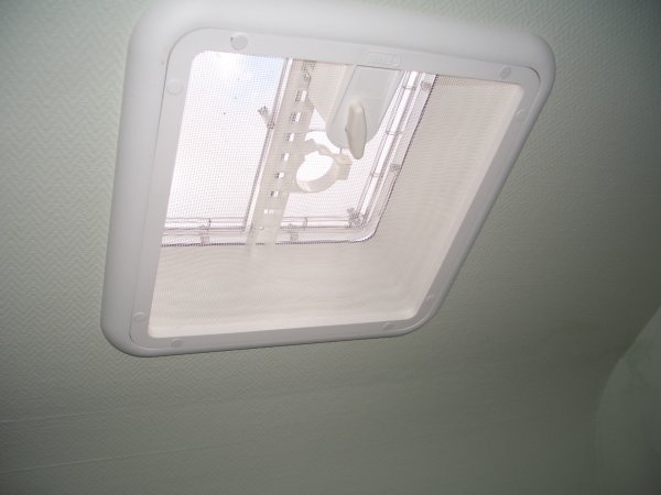

    1,6 MB · Visningar: 29

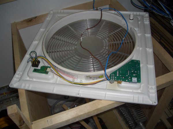

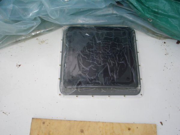

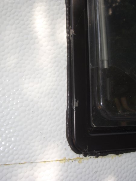

Hemska london, skulle idag fortsätta med att dra fast div ledningar och slangar då jag upptäckte en stor vattenpöl nedanför det högra bakte fönstret. Hårtestar rök och funderade på vad som var fel. Hämtade grejer och monterade bort fönstret och blev medveten om att jag nog snålat med Bostiken och passade också på att mäta hur tjock vägg som fönstert skulle ha. Man har att tillverka en distans av trä som skall ha en viss bredd för en viss väggtjocklek. Verkade vara bra men skrapade av någon millimeter med stämjärnet. I med en ny Bostik patron och fyllde nu utrymmet som skall fungera som tätning och det gick faktiskt åt en hel patron. Monterade tillbaka fönstret och drog åt försiktigt och i omgångar alla skruvar runt om för att ge överflödig Bostik att tryckas ut mellan fönsterram och vägg. Det blev en hel del tätningsmedel att ta bort och detta är inget renligt jobb men nu är det gjort. Väntar nu på ett nytt riktigt regnväder för att testa detta och även de andra fönstren. Kanske måste demontera alla och täta om vem vet. Borde vara täta för alla fönster har en gummitätningslistplus Bostik.
Försöker också komma på hur man drar och monterar rör och konvektorer under köksbänken. Där är det ett utrymme som inte kan tas tillvara på och där finns också ett hål i golvet för friskluft. Tänkte mig att utnyttja detta och montera en eller kanske två konvektorer där. Det finns ju också en liten konvektor med elfläktar som kanske skulle få fart på luftcirkulationen. Vi får se vad det blir.
Har fått besök av mina båda barnbarn Klara och hennes två månader gamla bror Ture samt dottern/mamman Jeanette och dom skall stanna någon vecka eller så, så detta kan påverka intresset för husbilsjobb några dagar eller kanske Klara hjälper till för att få bilen klar........;)
Hälsningar Bror
