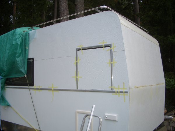

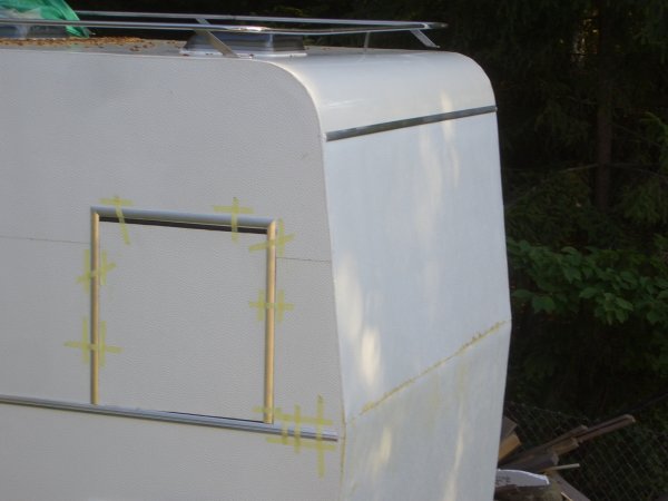

Jag funderar på dina taklister. Är det inte bättre att ha "riktiga husvagnslister" med en tätlist ovanpå så att inte skruvarna är så lätt åtkomliga för väder och vind. Dessa är smalare men eftersom du monterar dom själv så vet du att det blir noggrant gjort. Har sökt efter bredare lister på internet men inte funnit några. Det verkar som varje husbilsfabrikant beställer egna lister.
Ha det
Hej Peter,
hur är det i Norrbotten?. Åker själv dig per flyg och tåg på torsdag för några dagars frihet och tystnad.
Härligt att du funderar på mina taklister för det gör jag också. Har funderat hit och dit på vilken typ som skall användas, det är inte helt lätt att finna lister dock har KAMA ett par varianter. Skall inte ha något spår i listen för markis eller så.
Har kollat lite på detta med vanlig vinkeljärn av aluminium och tror att detta skulle fungera bra. Borrar och försänker skruvhålen i listen på bänken-passar in på bodelen-förborrar och trycker in lim för att sedan dra fast listen. Borde ge fullgod tätning i skruvhålet. Har på känn att man lurar sig lite på täthet mm med en inläggslist. Ser kanske bättre ut än att se dessa skruvskallar. Kommer dessutom att använda lim när listerna monteras typ Sikaflex eller liknande konstruktionslim. Vi får se.

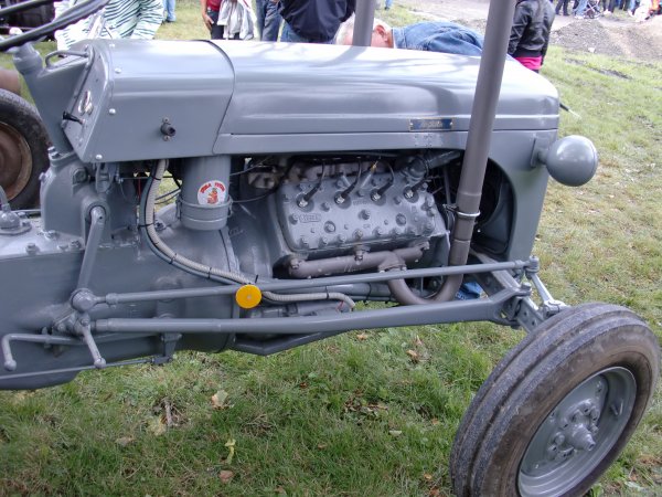

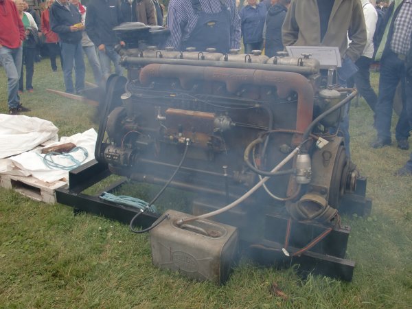

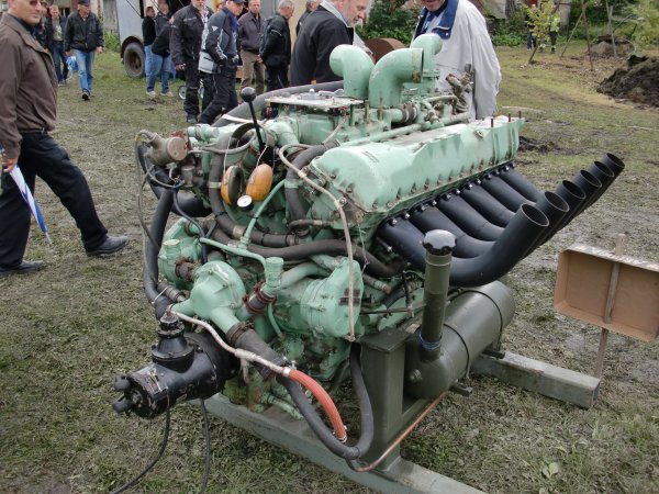

Lördagen så var vi på Jäders Brukdagarna som pågår lördag och söndag. Där får man uppleva gamla tider minsann. Gamla maskiner, traktorer, gamla ångmotorer och dessutom lyssna på en stjärnmotor från en gammal Vertol Helikopter och även en v-12 motor från en gammal Centurion som leverade 650 hk utan ljuddämpare. Känns härligt i ett gammalt motoröra. Den som ville kunde också tillreda s.k. kolbullar, äta gammaldags godis och även käka stekt strömming på hårt bröd. Mums.
Ett antal husbilar fanns på parkeringen men ingen från Husbilsklubben tyvärr. Bifogar ett par bilder.

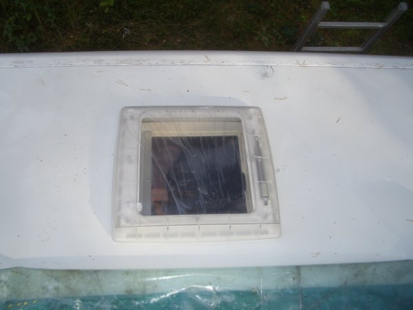

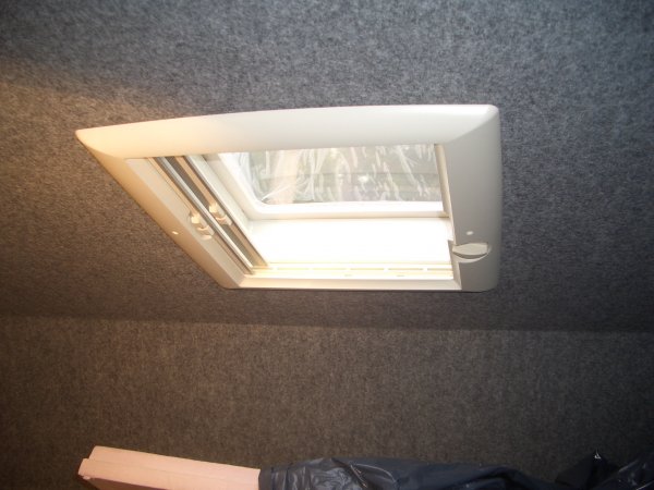

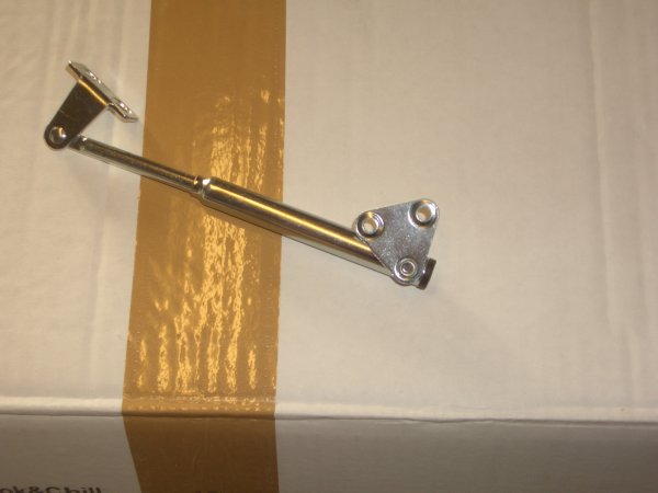

Ja så var det då vardag igen och skönt är väl det. Den främre takluckan i alkoven skulle monteras idag så plåtsax fram. Gillade egentligen inte fastsättningmetoden på denna lucka. De andra två har skruvats direkt i taket medan den sista luckan sitter men vinkelklammer inifrån. Känns inte riktigt lika bra som en direkt fastskruvning i taket. Det blir säkert tätt, har limmat denna dessutom. Fortsatte med att sortera de delar som kom hem i förra veckan. Försökt räkna ut var alla ventilationshål skall borras i golvet , var avtappning till varmt o kallt vatten bäst placeras. Skall också försöka räkna ut hur luckhållarna monteras, hål skall tas för avlopp i duschen mm mm. Det verkar oändligt men det hamnar en sak på plats varje dag så någon gång skall det väl ta slut. Skulle ha hämtat lister till tak på Ståldepån idag men naturligtvis så kommer inte dessa förrän på onsdag. Vill ha på dessa lister för att vara säker på att bilen tål vatten.

Off topic.....tycker mig se en Lanz Bulldog bland bilderna....kultändning. Man man satte (styr-)ratten i det stora svänghjulet på sidan och "knuffade" igång motorn. Håller med dig Bror, härligt ljud:music-icon:

jag är född på en liten gård utanför Arboga och där fanns det gamla traktorer typ Lanz BM 10 och 20 runt om i byn. Alla med tändkula. Lanzen var ju speciell med sin rattstart, man fick snurra till ordentligt men värre var det med BM 20´n och en 29 års Fordson Dessa krävde sin man att veva igång och eftersom jag var både ung och liten så hände det att man fick ett bakslag av veven- om motorn baktände, så man for iväg. Hade man sedan tur med BM 20´n så gick den åt rätt håll annars var det att vända rotationen på motorn. Oj oj dessa gamla tider...............

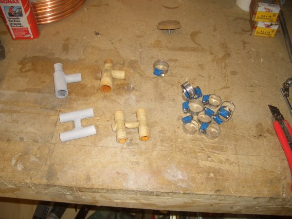

Tisdag idag och det skulle fixas till vattenrör som original var av plast som med åren tydligen blir ömtåligt. Har nu tillverkat dessa i järnrör med samma dimensioner. Vet att det kan höjas röster om varför jag valde järn men det beror på att dessa är lätta att finna ( i skrotlådan på jobbet ) samt att ju motorkroppen i sig är av gjutjärn. Monterade dessa - naturligtvis med nya slangklämmor - och fyllde upp med riktig röd glykol. Röd därför att den är för aluminium motorer och mycket korrosionsskyddande. Startade och var mycket noga med luftningen av kylsystemet. Allt gick bra och det är god värme i bilen plus att kylartempen är drygt 90 grader. Får se om den verkligen kan hålla denna temp då ju gamla dieselmotorer brukar gå ganska kalla.
Efter detta så skulle jag göra rent plåten på bodelen där jag slabbat med pu lim och det är inte roligt och enkelt att få bort. Inga lösningsmedel biter på limmet. Rotade fram en polerskiva och satte i borrmaskinen och vanlig polerpasta för billack. Nu gällde det att ta det lugnt då jag inte hade en aning om hårdheten i plåtens lack och jag ville inte få fram blank plåt. Nu gick det inte så utan det kom fram ren plåt på ett par ställen så nu får jag lackera om undre plåten på bakstammen. Synd men kanske lika bra det.

Onsdag igen och veckans sista arbetsdag, Metropolen Murjek väntar i morgon och så gör vi.
Har hämtat lister mm från Ståldepån och nu är det rätt lister alla fem meter långa så transporten var besvärlig då dessa lister lätt skadas och böjs, men det gick till slut. Började med mätning för mittlisten på vänster sida sågade till den och fäste upp med tape. Fortsatte med ramen till det igenlagda fönstret till toan. Det blev genast lite jobbigare då den skulle sågas i vinkel i de övre hörnen. Att göra denna sågning i trä är enkel men att göra det på fri hand med bågfil var lite knepigare. Passar dock bra nu och sitter tillfälligt med masktape. Fick dock ej inläggslister så jag skall försöka hitta dessa här i Stockholm borde finnas hos Kuntze som är en välsorterad affär för lister i gummi och plast.
Övre listen till takskarven mot bakväggen sitter på plats limmad och skruvad med ganska små försänkta skruvar. Få se om jag spacklar över dessa skruvar i samband med lackering. Iof stör nog dessa skruvar inte särskilt mycket tror jag.
Nu får det räcka för denna vecka. Skall börja bygga carport i Murjek för bilen och skotern. Mäta och beställa virke och takplåt mm.

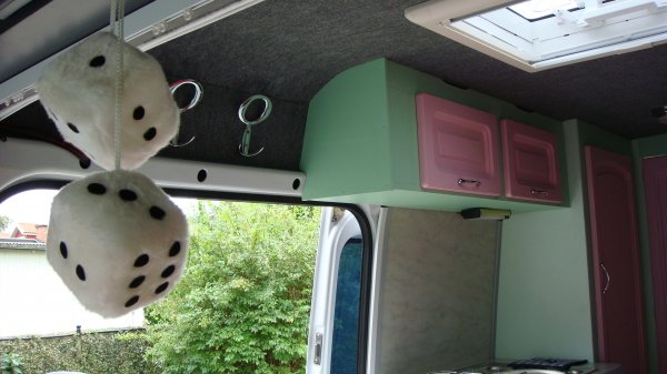

Sv: Fortsatt renovering
Du ger oss härlig läsning med fina bilder.

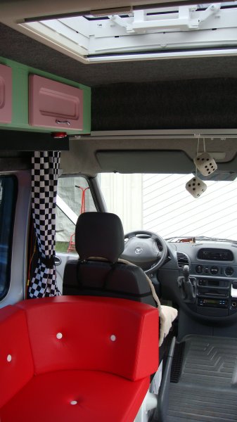

Men jag vill ge dig ett tips. Den lucka du monterat bakom toaluckan förmodligen för utedusch, den bör du vända på. För om du skulle glömma eller missa med låsningen så tar vinden den.
Som toaluckan o alla andra luckor o dörrar ska gångjärnen sitta i färdriktningen.
Tråkiga skador kan uppstå.
