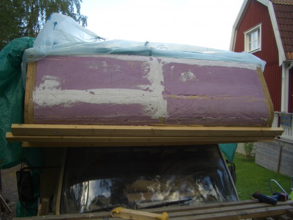

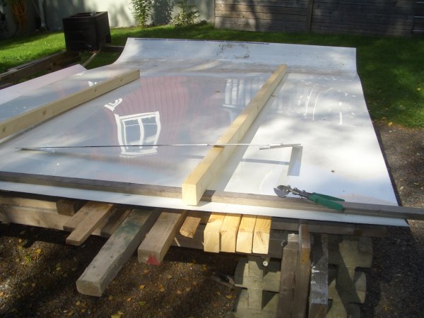

Måndagen jobbades det i bodelen med fortsatt klurigt värmesystem. Tror att jag fått till det men sedan återstår ju att se om det fungerar som tänkt. Annars får det bli en konvektor med fläkt som bl.a Husvagnssvensson säljer. Har också lite problem med att skilja värmerör från friskvatten där rören går fram under utrymmet för kylskåpet. Får hitta på någon sorts isolering. Mellan kylskåpsutrymmet som skall vara slutet enbart med ventiler i väggen och gasollådan som tyvärr tar upp en stor del i köksbänken trots att jag sänkte ner den. Mellan dessa skall värmerör vattenrör och avloppsslang samsas och det är trångt. Löser detta på någort sätt.
Tisdag med fint väder då skulle det på en bit tak till. Nu är det plåten över alkoven det gäller. Vis av hur jag såg ut senast jag limmade takplåt så såg jag idag ut som en utomjording med overall och plasthandskar. Tur detta för även overallen blev smetig av vitt lim. Allt gick mycket bra och torkar nu och skall om vädret tillåter knacka ner ytterkanterna i morgon. Det som sedan återstår utvändigt är limning av själva frontdelen av alkoven. Till detta kommer ju lister över skarvarna på taket och lister på sidorna samt vinkel runt ytterkanterna och tak. Bara !!!!!!
    1,6 MB · Visningar: 33
    1,6 MB · Visningar: 28

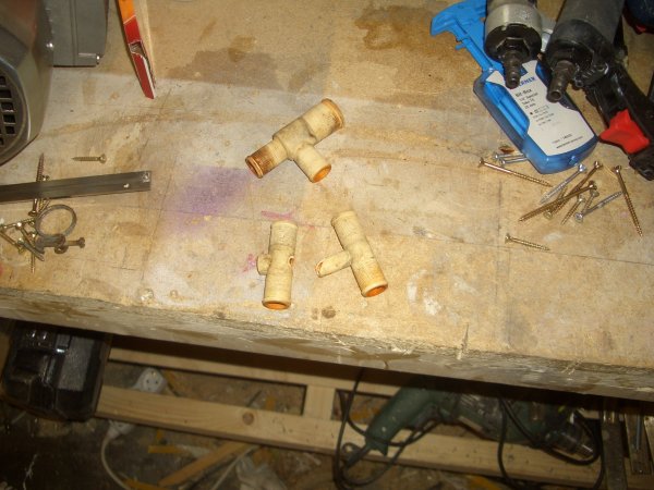

Onsdagen skulle det ju jobbas med knackning av plåtkanten på taket mot ytterväggen. Hann göra en sida innan det behagade börja regna. Finns ju annat att göra så jag fortsatte invändigt. Försöker lösa var cirkulationspumpen för 230/12 volt skall monteras. Blir trångt var jag än sätter den. Får se på detta vidare men skulle vilja sätta den bredvid pannan om det inte blir för trångt. Torsdagen inget vettigt jobb utfört och fredagen kom och gick. Var till Erlandssons Brygga och inhandlade kopparrör till gasolen och aceton. Började montera rör för gasolen. Vidare så skulle jag montera bränslefilter, lufta bränslesystemet och snurra igång knotan. Har ju stått en stund men den knackade igång efter några försök och går lugnt och fint. Lägger inte ner så mycket tid jobb på denna drivlina då det skall in en annan maskin med turbo så småningom. Fortsatte med att kontrollera glykolen och kylvätskan. Kollade också på alla slangar då den börjar bli till åren. Tur detta för när jag tog på en förgrening så brast den. Delen är av plast som med tiden blir spröd och tål inte att vidröras. Kommer nu att göra dessa i vanligt tunnväggigt rör. Utvändigt mått 18 mm diam och förbindelseröret är 12 mm. Hittade ytterligare ett plaströr som också byts ut. Kanske byter jag ut slangar och slangklämmor som börjar se bedrövliga ut. Måste också byta bränsleslang mellan filter och pump.
Skall inte ha något reservhjul så det åkte ut tillsammans med hållaren för densamma. Nu finns det lite ledigt utrymme under huven och skall fundera på vad man kan använda detta till. En liten förvaring, kanske för kompressor och repsats i form av punka på burk, verktyg mm, kanske också för elkabel, reservdunk och gud vet vad.

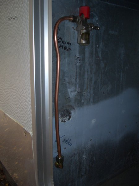

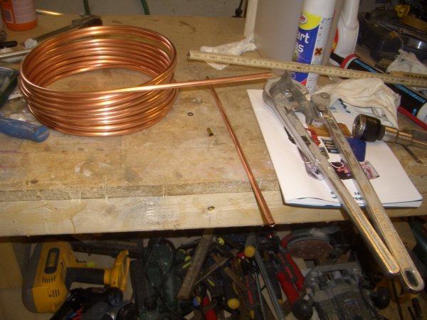

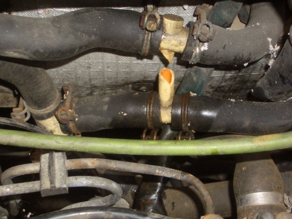

    1,5 MB · Visningar: 35
    1,6 MB · Visningar: 36
    1,6 MB · Visningar: 34

Anser att det finns mycket annat som kan gå sönder på både nyare och äldre bilar som man inte väntar sig och inte räknar med. Typ det jag skrev om vattenröret plus mycket annat.

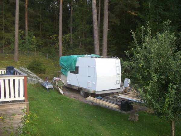

Lördag igen och hyggligt väder. Avsikten idag är att få på plåten i fronten/alkovdelen. Delar av den gamla plåten hade lämnats kvar och skulle återanvändas trots att det skiljer i plåtens struktur. Anledningen till detta var att den gamla plåten går in mellan alkoven och hytten. Det skulle vara ett fantastiskt jobb att byta ut denna så därav finns den kvar. Limmade med polyuretanlim för enkelhetens skull och spännde fast plåten mot väggarna och isoleringen. Problemet var att den gamla plåten ändrat form av någon orsak och stämmer inte riktigt nu. Får se imorgon om det är acceptabelt resultat annars åker den bort och ersätts med ny plåt. Det blir inget enkelt jobb så jag hoppas att det skall fungera som det är. Kvar är nu bara en ny slät plåt som går upp mot takdelen och efter detta så skall all plåt vara på plats och hoppas vara helt tätt. Har gjort vad jag kunnat för att det verkligen skall bli helt tätt. Takplåten hellimmad och dessutom extra lim innan takplåten hamrades ner över vägg-delen. Men man vet ju aldrig. Det finns ju misslyckade exempel även på ganska nya bilar där det inte är tätt. Har dock ingen handlare att hänga utan får isåfall hänga mig själv............ Återstår sedan bara lister över alla skarvar. Har luskat lite var jag kan finna lämpliga lister och har hittat sådana som är 33 mm breda och utan inläggslist. Tyvärr kommer man att se skruvskallar om jag inte spacklar över dessa. Långa sidolisterna längst ner på sidorna kommer dock att ha inlägg och vara c:a 70 mm breda.
Fixade lite med motorn också så nu startar den lätt och bra. Fick spänna wiren till kallstartfunktionen för att få lite högre tomgångsvarv vid kall motor. Denna funktion har nog inte fungerat på mycket länge. Likaså kollade jag gaswiren och dess funktion. Visade sig att med gaspedalen i golvet så var det inte full gas. Justerade gaswirens infästning vid pumpen genom att flytta om en hårnålsliknande fjäder och kunde sedan få ut full gas.
Ingen bra bild idag.

30 aug 2009
Söndag och min bättre hälft har födelsedag. Det har hon haft så många så det får inte stoppade fortsatt jobb!!!!!???? Skämt åsido. Har bara kollat att det jag fixade igår verkligen skulle vara bra och det var det. Kan kanske ha någon synpunkt på ett ställe men det skall ordna sig med hjälp av den list som skall på runt om. Den gamla alkoven hade en skarp vikning i under framkant och där blev det inte hundra men limmet har gjort sitt så det får duga. Återstår till imorgon att jämna till isoleringen och limma den sista plåten som är 77 cm bred. Känns ganska bra att man kan skönja slutet på den utvändiga bodelen. Har tyvärr slabbat lite med polyuretanlim på plåten där o där och det är ett litet problem att få bort, man säger att det endast kan tas bort mekaniskt. Skall prova med en gummipuck som vi på jobbet tar bort dekaler mm med. Avslutade ”arbetspasset” med att högtryckstvätta hela motorutrymmet – välbehövligt, nu ser man att det sitter en motor där. Skall fira lite nu.
Återkommer:music-icon::music-icon::music-icon:.............
Hälsningar Bror

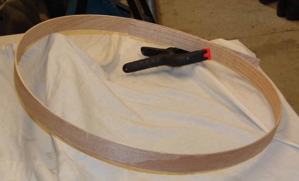

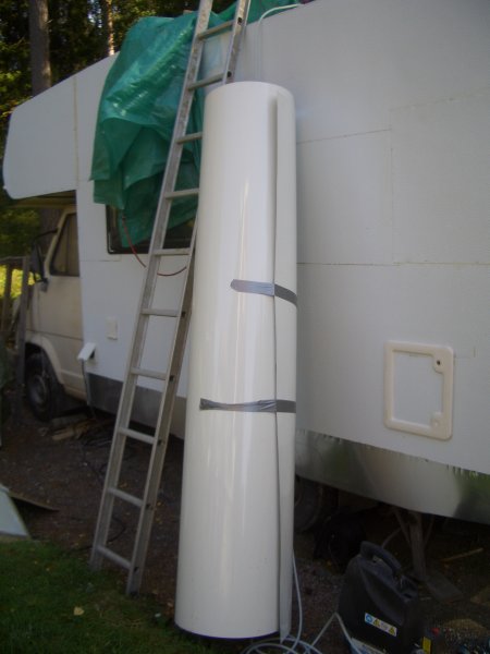

Gammal man och gåligt minne!
Vi talade om böjbar plywood när du höll på med inredningen och jag talade om att jag hade en variant som jag skulle visa dig. Här kommer en bild på den remsa jag hade kvar.
Den är ganska flexibel.

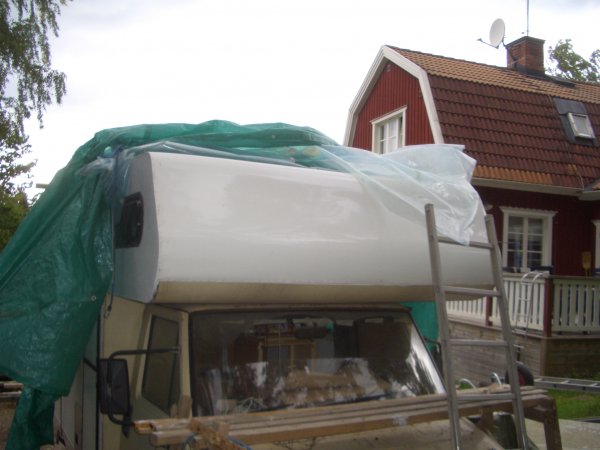

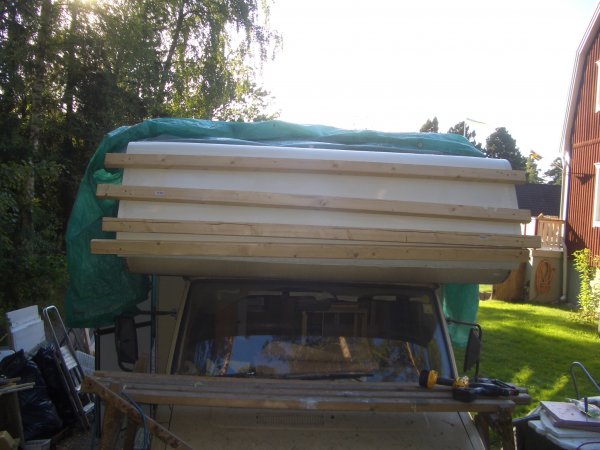

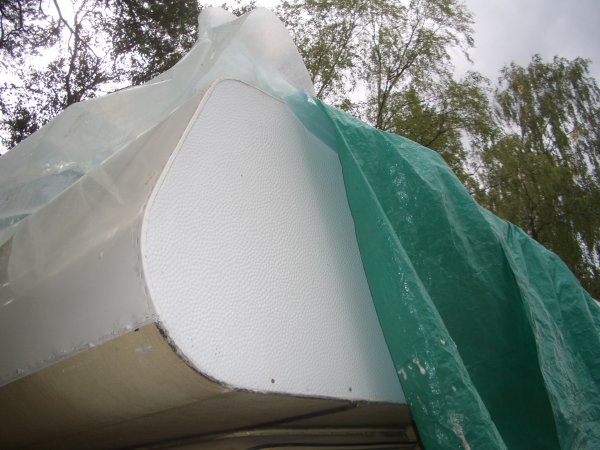

Skall idag fixa klart frontdelen på alkoven och det är med en viss spänning jag drar bort pressen. Vet ju att Imex limmet suger fast och avslöjar alla defekter som kan finnas. I mitt fall blev det en liten inbuktning mitt i alkoven så bevisligen har jag fuskat eller slarvat. Detta hade nog inte varit möjligt att se om jag använt PU lim. Men så är det och jag får leva med detta. Annars ser allt mycket bra ut och jag har knackat ner takplåten över väggen och limmat även denna del. Vet inte vad man skulle kunna göra mera för att garantera att inte vatten – fukt kommer in.
Lajade också lite med att lägga på det gamla takräcket som inte passade så bra därför att bilen blivit 4 cm bredare och 15 cm längre så det blir att göra ett nytt räcke som jag också kommer att göra lite högre och kraftigare för att säkert bära t:ex en takbox. Skall kolla på Erlandssons Brygga om det finns något från marinsidan som kan göras om och passa på en gammal husbil. Stegen är också den gamla och tror jag får duga tills vidare. Släpade fram en gammal solcell på 55 watt som också får duga t.v men vet inte riktigt hur den kopplas in och inte heller har alla grejer till så det får blir ett senare problem. Har fått löfte om hjälp av medlemmar på detta eminenta forum när det är dags.
Bilderna föreställer 1) frontdelen 2 )överknackad kant mot vägg och 3) verkstan där allt har skett och fortfarande sker.
    1,7 MB · Visningar: 50
    1,6 MB · Visningar: 49
    1,6 MB · Visningar: 53

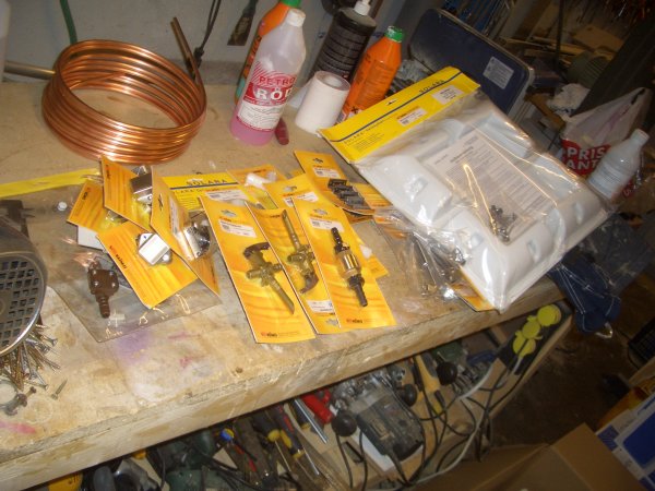

Idag har det inte jobbats så mycket med husbilen. Har varit hantlangare vid tillsynen/årsbesiktningen av min flygmaskin hela eftermiddagen. Härligt att den snart är klar så man får ut och flyga. Suger…som bara den.
Har dock varit på posten och hämtat ut ett hjulklappspaket från Tyskland till bilen med en del saker som fattades. Bl.a kom det en CBE 200 eldel samt lås, luckhållare, solcellshållare, genomföringar, kranar mm. Alltid lika spännande att öppna paket även om man måste betala lådan själv. Hämtat tunnväggigt rör till de vattenrör som jag skrivit om tidigare och som var i plast. Peugeot i Kista kunde inte finna dessa så det återstår bara att göra dessa och det är inget problem. Nu är ju taket tätt så då är det att fortsätta inomhus . Borra hål i golvet för avtappningskranar och ventilation. Hitta en bra plats för manöverdelen till CBE´n och tror att den hamnar över dörren. Där är den lätt att se och fixa med alla knappar. Det blir dock en rasande massa kablar att hitta en bra väd för till centraldelen men det fixar sig säkert.
