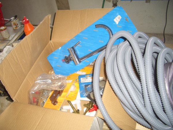

Fortsatte med bakre dinettens bädd förlängning. Kom snart på att det saknades 4 gångjärn så det blev stopp där. Hade ju också att packa upp delarna från Tyskland och fann att det fattades en del saker bl.a tvättstället till toan ett par y-förgreningar till avloppet i diskbänken mm. Återstår nu att samla sig och ringa till Tyskland och fråga om orsaken. Delarna är betalda så det borde finnas en förklaring.
Fick också besök av ett par kompisar som följt min renovering/ombyggnad och som från början inte var särskilt imponerade av husbil och campingliv. Få se om de inte ändrat inställning. Vet att de läst lite på HBK och andra forum för friluftsliv. Skall bearbetas vidare.
Bilderna föreställer lite av godiset som nyligen kommit hem.
Återkommer:music-icon::music-icon::music-icon:
Hälsningar Bror

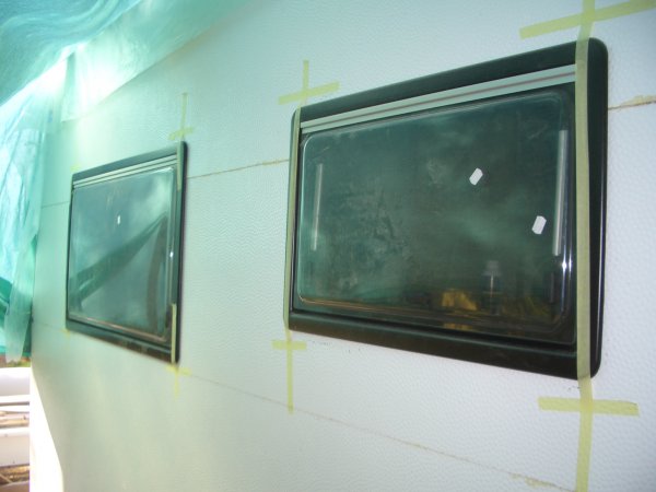

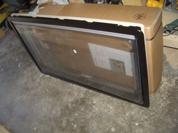

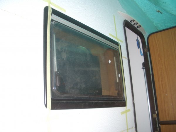

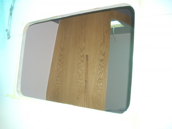

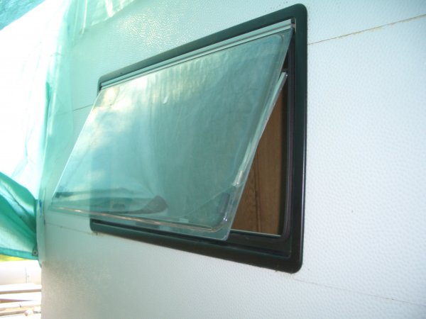

Lite trist väder i sikte. Skall idag ta upp ett större hål för köksfönstret. Gamla skjutfönstret var 450 X 600 men detta mått fanns inte av fabrikatet Seitz som jag helst ville ha, så fram med sticksågen, vinkelhaken och tumstocken för att förlänga hålet med 10 cm. Sågade av en regel som jag ansåg skulle ersättas så en ny tillverkades och som också kommer att fungera som stabilisering för fönsterramen och kanske hela väggen förresten. Fick gröpa bort lite isolering för att kunna limma in denna nya regeldel. Började regna så det var att avbryta för att jobba vidare i garaget men arbetsbänken där var ockuperad av min bättre hälft - som fortfarande har semester - skrapande på ett fönster till köket i huset. Välbehävligt i o för sig. Nåväl det finns ju alltid annat att pyssla med i husbilen så jag fick även denna dag att gå utan problem.
Bilderna föreställer uppmärkt för sågning, sågningen klar samt provmonterat fönster.
Hälsningar Bror

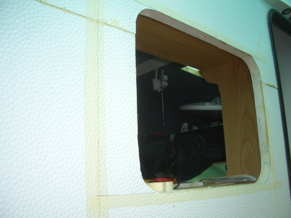

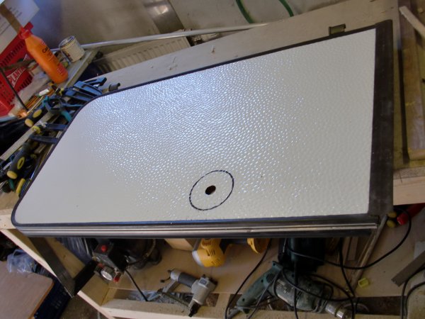

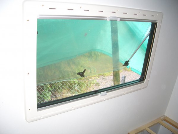

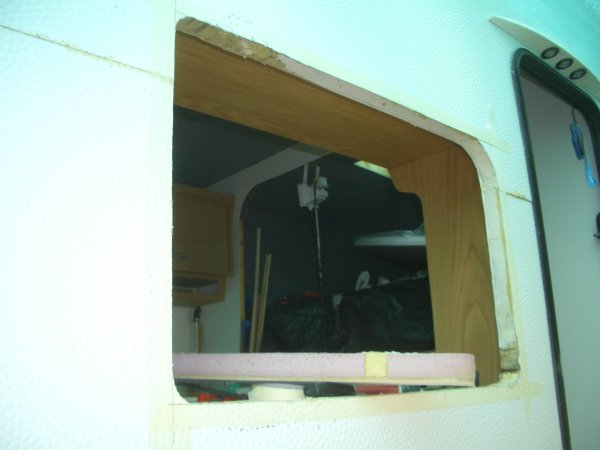

Nästan dacapo på gårdagens jobb . Sågade upp ett fem cm bredare hål för det högra bakre fönstret som nu är 1000 x 600 mm mot original 950 x 600 mm. Dessa 5 cm gjorde att jag inte behövde förstärka eller sala in ny träregel då dessa stående reglat är 40 mm. Återstår då 15 mm och det borde räcka.
Förberedde lite för fastsättningen av köksfönstret och fann då att jag måste fräsa bort en cm i bänkskivan för att få spelrum mellan fönsterramen och bänken. Efter detta skall ny gasolledning dras från avstängningskranarna till värmaren och spisen. Likaså jobbat med hål för avloppsslang från diskbänk. Det är massor med småsaker att tänka på och montera. Gäller ju också att ta vara på allt utrymme och att ha god plats för kablar och rör och det kan vara lite pillrigt då det kommer att vara svårt att nå vissa utrymmen når allt är på plats
Några bilder
Återkommer :music-icon::music-icon::music-icon:..............
Hälsningar Bror

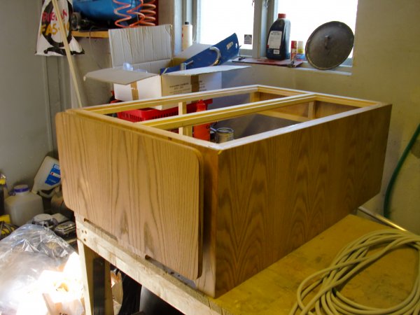

Ytterligare två dagar till historien. Tycker att det går ganska sakta just nu med en massa justeringar och inpassningar, dragning av el o avlopp, ändra hit o dit.. Har fräst bort 10 mm av köksbänkens undersidas ytterkanter för att få lite mera spelrum mellan bänk och fönsterramen. Detta medförde också att ändra på ramverket för kylskåpet. Enkelt men det tog tid. Idag har jag jobbat med dörren och dess ram. Slipat ner och målat om ramen från att varit brun till att bli svart för att harmonera med de svarta fönsterramarna. Tror att det skall se bra ut.
Alla sittbänkar är nu också klara att skruva fast. Har att lösa detta med säkerhetsbälten i dinettens bakre bänk. Satt midjebälten där förut och så får det nog bli igen fast det skulle sitta bra med trepunktbärlen. Nu är det en härlig fredagskväll med god mat och tillbehör.
Återkommer:music-icon::music-icon::music-icon:................
Trevlig helg tillönskas
Hälsningar Bror

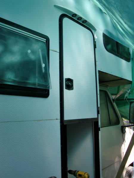

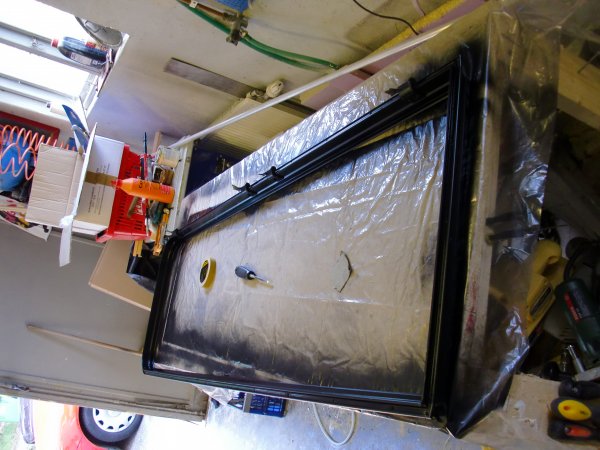

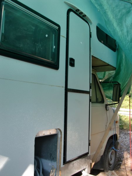

Lördag idag och härligt väder. Borde var ute i solen och njuta som vanligt vettigt folk men inte......

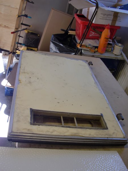

Jaha, stalldörrens vara eller inte vara. Skall under helgen fixa till dörren och bl.a byta plåt för att dörren skall ha samma utseende som resten av bodelen. Har velat och velat men efter att ha pratat med några andra husvagns och husbilsägare så bestämdes att jag skulle behålla stalldörren. Tycker inte att dörrar av denna typ är särskilt inbrottsäkra och tätar säkert inte heller som en hel dörr . Funderade på detta och kom fram till att även en inte stalldörr är tunn och vek och tätar säkert inte helt tillfredställande i över och underkant. Kommer inte att göra så mycket åt detta annat än att fundera på vad man kan göra. En tjockare dörr vore att föredra, gärna med ett fack för skor och kanske också någon form av förvaring exempelvis för soppåse. Har idéer och kommer att jobba vidare med det under vintern. Detta med effektiva lås är också intressant. Jobbar ju med bilar på dagtid och kommer att titta lite på elektroniska lås där i så fall dörren stängs elektriskt och av samma typ som på t:ex Mercedes som stänger bakluckan själv. Skulle isåfall ha två motorer för att säkra tätning i över och underkant. Funktionen är busenkel men det gäller att hitta tillräckligt utrymme för motorerna mm. Kommer att skriva mer om detta senare i höst/vinter.
Nåväl nu är det lördagskväll och dörrarna sitter på plats med ny ytterplåt, dörrkarmen på plats och tätad med skum för såväl tätning som isolering. Vet inte riktigt vad som står på agendan för morgondagen men kommer tid kommer råd.
    1,9 MB · Visningar: 41
    2,4 MB · Visningar: 42
    2 MB · Visningar: 41
    2 MB · Visningar: 37

På ett par av dina bilder bl.a. från 8/8 syns en snygg belysning ovanför dörren, var hittade du den?
Hej Olle,
denna belysning köpte jag hos husvagnssvenssons i Lidköping och kostade runt en femhundring tror jag. Kommer då med halogenlampor men skall byta till led så småningom.

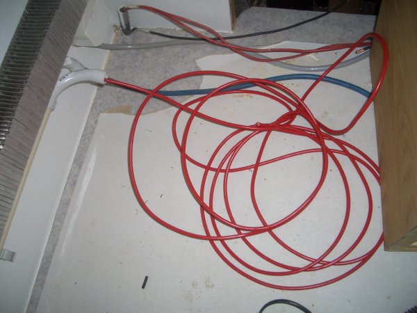

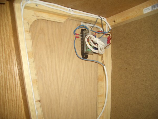

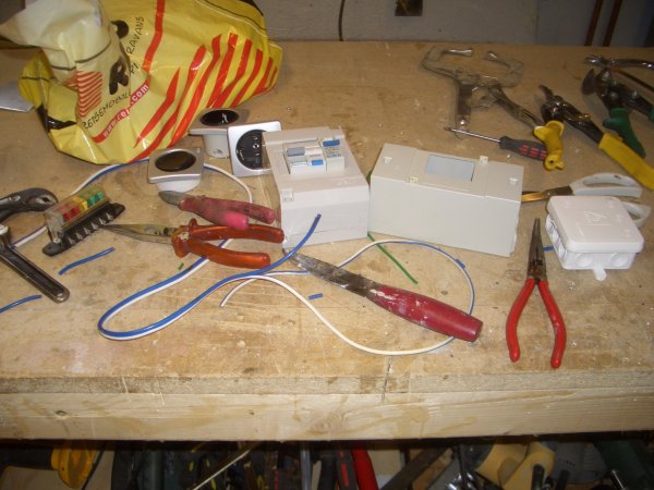

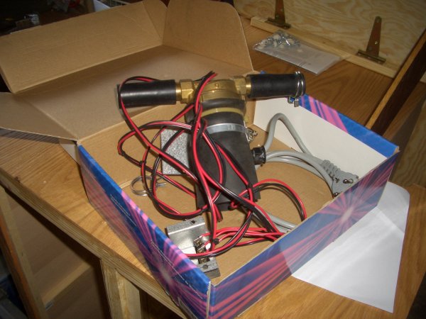

Igår hade jag fullt upp med att röja och städa lite i bilen. Dammsugning var absolut nödvändig. Har också monterat tätningslisten på dörramens insida. Verkar ganska tätt trots att jag har tvivel om dörrens stabilitet pga stalldörren. Kommer att jobba vidare på denna dörr och olika sätt att låsa den. Fortsatte också igår att inspektera undersidan med alla sladdar och rör åt alla håll. Får göra en riktig revision där. Onödigt att fara omkring med en massa som inte används.
Idag var det meningen att jag skulle börja med att klippa till takplåten i lämpliga hanterbara bitar. Det kom en regnskur och jag valde då att jobba med elen i bodelen. Finns fortfarande många kablar som skall dras och kopplas in. Har valt att ha en grupp på vardera sidan med egna säkringar. Alla förbrukare kommer att ha en egen säkring så många säkringar blir det. Har också funderat på var det skall monteras en cd och det blir längst fram i facket på vänster sida och nu återstår av det bara att göra en snygg hållare till cd´n och dessutom hitta lämpliga högtalare. Förslag någon??.
Ett stort bekymmer blir det också med säkerhetsbältena i dinetten. Pga all isolering på hjulhuset så kommer det att bli trångt med infästningen av det bältet närmast väggen. Är inte riktigt klar över hur jag löser detta med det fixar sig säkert.
Material för högspänningsdelen har också köpts och skall monteras. Tyvärr är jag inte behörig till detta men har bekanta som har denna befogenhet så det säkert kommer att avsynas efter alla konstens regler.
Hälsningar Bror
