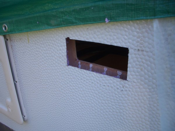

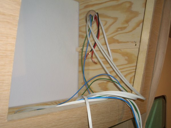

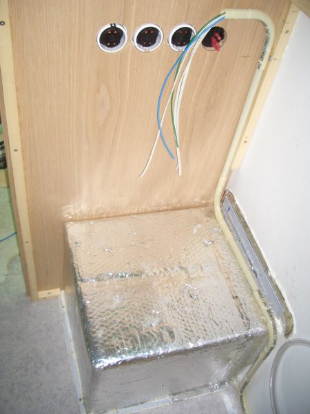

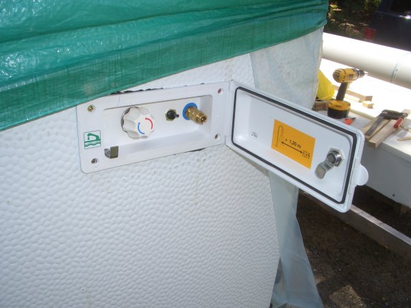

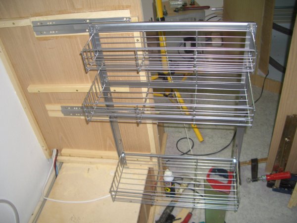

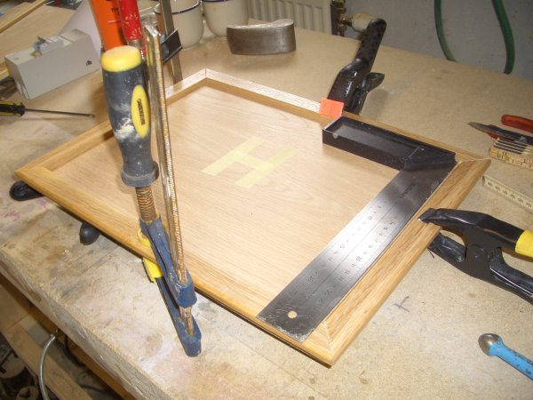

När jag var i Grundsund i helgen så fick jag med mig elkabel till bodelen och information om hur dessa kablar skall kopplas så jag följer dessa anvisningar med brun, blå ,svart och gröngul kabel. Plus naturligtvis jordfelsbrytare. Skall se till att det blir kollat ordentligt sedan. All kabel är nu dragen för 220 volt och ligger i s.k. Vprör. Har valt att sätta en kopplingsdosa vid varje förbrukare för att lätt kunna göra tillägg om så skulle behövas. Kommer också att ha tre stickkontaktsuttag. En i sittbänken på den bakre dinetten, en i köksskåpet och ytterligare en lågt på diskbänkskåpet. Borde kanske också satt en i överskåpet över dinetten. Inte för sent ännu så det kan bli av. Kanske bra till ev tv el.dyl

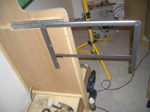

Har också jobbat med gångjärnen till köksskåpet och just limmat en list/ram till ett av skåpen i jigg som nu skall torka till imorgon.
Återkommer :music-icon::music-icon::music-icon:..................
Hälsningar Bror

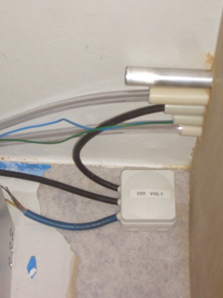

Idag har jag jobbat med att dra klart alla kablar och framför allt kopplat klart 230 volts delen, så nu är detta gjort. Vidare med att dra 12 v kabel i mellanväggarna. Många kablar blir det. Kan ju koppla på en del olika sätt om man drar fram en pluskabel till t:ex strömbrytarna och har en gemensam minusplint. Så kommer jag att koppla in mina ljusgrejer. En 6 kv.mm svart kabel på varje sida dragen direkt till chassit och en röd dito också 6 kv.mm till en plusplint dessutom en +plint under diskbänken matning av belysning, trapp mm.
Anslutit pannan med en stickpropp ( 230 V)för ev framtida enkel urmontering i händelse av fel eller service.
Är också klar med allt som skall dras under toastolen så nu skall den skruvas fast och anslutas. Saknar dock en backventil till färskvattnet så jag kan inte prova systemet ännu. Väntar på mycket godis från Tyskland som borde vara här snart.

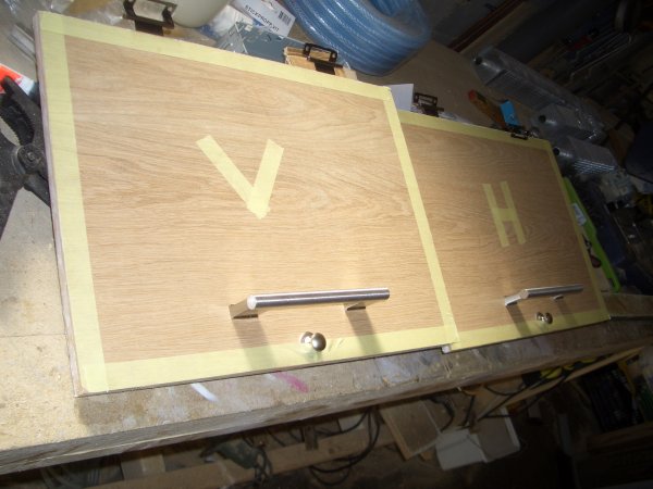

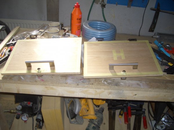

Varmt även idag så det räcker. Bara man tänker på jobb så blir man trött. Vad hjälper det? Det är bara att stoppa i svettremmen i hatten och sätta igång.
Har monterat gasolgenomföring i gasollådan fortsatt med att sätta på lås och handtag på skåpdörrarna över spisen. Tagit upp hål , förstärkt och limmat väggen för duschuttag på vänster sidas bakdel.
Mätt och borrat för sidoblinkers. Massor av andra småsaker som inte syns men som måste dit.
Återkommer:music-icon::music-icon::music-icon:...........
Trevlig helg/semester.
Hälsningar Bror

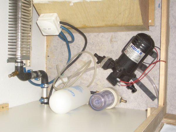

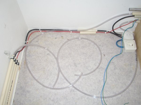

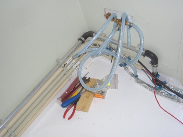

Återigen en mycket varm dag. Gillar egentligen inte bastu, men nu tvingas man jobba i denna värme. Tvingas o tvingas ja........... Skall det hända något så gäller det ju att ligga i.
Kom på en, enligt min bättre hälft, genialisk förvaringside. Har ju förlängt köksbänken men har inte tänkt på att man kan utnyttja allt utrymme. Så min fru for till IKEA och inhandlade en fiffig grej och som skall fungera som förvaring i vår husbil. Svårt att förklara så kolla bilderna. Gäller nu att hitta ett svalt utrymme för förvaring av några bira och kanske en låda vin. Lådor skramlar ju inte som en bryggeribil precis...
Vidare så är allt vatten nu inkopplat inkl toastolen. Fattas bara att ansluta till pannan för att få varmvatten men struntar kanske i detta just nu för det känns inte som ett behov för stunden. Koncentrerar mig på det som är viktigt för att kunna besiktiga och använda bilen . Besiktning 21 juli......... Borde inte vara något problem. Men till dess skall även hytten målas så tid har jag ont om just nu. Tänkte ju inte rolla den, det är lägre än Glocalnet så jag kanske skall anlita hjälp med slipning mm.
Damen som fixar och syr dynorna till bilen ringde idag och talade om att dessa var klara, så jag skall åka till Limmared på måndag e.m och hämta dessa. Trodde nog inte att dessa skulle bli klara men undrens tid är inte förbi.
Lördagkväll jaja och inget annat än jobb.. Gillar detsamma som Calle Bonath så jag "pressar" i mig någon eller ett par byxvarma bira då jag inte haft förståndet att i ett tidigt skede placera dessa i kylen. Smakar mycket bra i alla fall.......
Återkommer:music-icon::music-icon::music-icon:.........................
Trevlig lördagskväll och var rädda om varandra.
Hälsningar Bror
