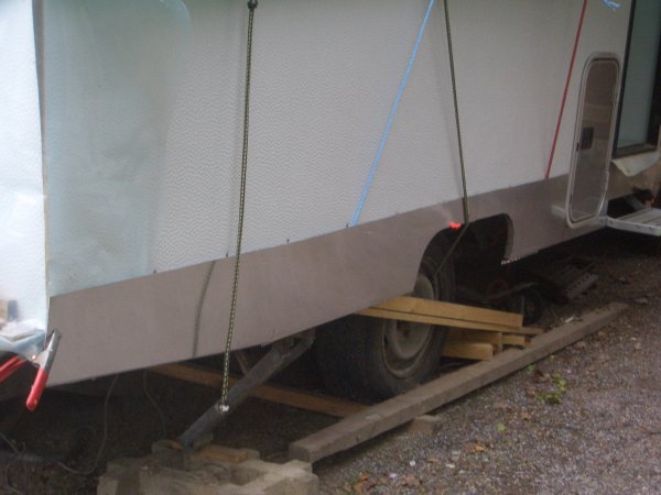

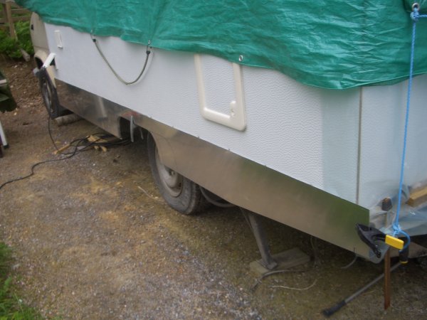

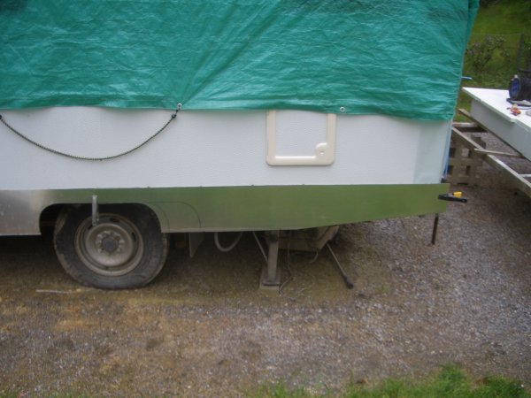

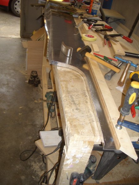

Jobbigt med nationaldag. Mycket blev det gjort i alla fall. Eftersom det var hyggligt väder så skulle jag tillverka kjolarna till nedre delen av bodelen. Utgått från en vinklad plåt och klippt och vikt. Lite kinkigt var det att göra hjulhusuttagen, ville ha dessa i centrum och tror det lyckades. Lite pilligt var det också med uttaget för trappsteget. Vill ha minsta möjliga öppning och kommer att montera en lucka som öppnas då steget fälls ut. Vet inte i det s.k. nuläget hur jag fixar detta med det kommer att lyckas. Tyvärr så kommer det att bli en skarv på sidoplåtarna så denna skarv kommer att vara där plåten är som smalast alltså över hjulhusen. Nu skall dessa plåtar sättas fast på bodelen så söndagen är räddad. Känns ju ganska bra. Tror också att jag måste sätta stag från sidoplåten till golvdelen. Var också inne på att sätta ett vinkeljärn av aluminium utefter hela långsidan för extra stadga. Kommer att limma och skruva upp dessa sidoplåtar trots att jag inte tror det behövs men det stänger ute ev smuts och vatten. Borde kanske också grunda aluminiumet med en etsande zinkromatprimer av samma sort som används då man bygger flygplan. Har en flaska på hyllan så jag målar nog plåtens insida i första hand.
Eftersom jag är gräsänkling så hade jag att fixa krubb men lat som jag är så blev det en pizza. Tur att man har nära till Pizzerian. Sköljdes ner med ett par staketpilsner som sig bör. Skall nu kolla lite på svt 1 och se vad som bjuds. Fotboll=otänkbart!!!
Fortsatt trevlig nationaldag till er all var ni än är
Återkommer:music-icon::music-icon::music-icon:......................
Hälsningar Bror

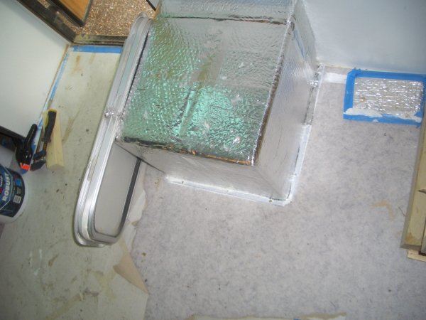

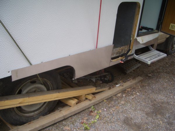

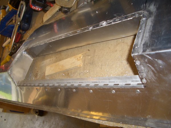

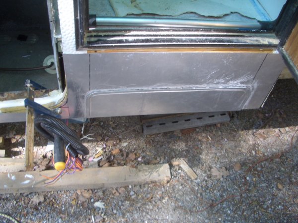

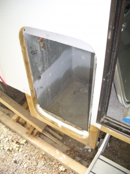

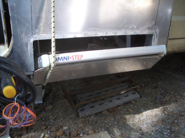

Att göra en lucka till fotsteget var ingen direkt enkel historia. Har förstärkt sidoplåten och falsat för luckan. Kommer att fungera som så att när steget går ut så puffar trappsteget till luckan som sedan glider på stegets undersida. En liten fjäder kommer att sköta om att luckan så den sluter tätt när den är indragen. Skall forska lite i om att göra en låda för det infällda trappsteget. Kanske slipper få in vatten damm och snö. Få se om det fungerar som jag tänkt. Gasollådan har modifierats och är nu skruvad på plats. Den har även isolerats inne i bodelen det bör göra att den inte kyler så myckat och kanske lite ljudisolering.
Skall också limma en vinkelprofil hjulöppningen för förstärknings skull. Tycker att det är lite fladdrigt som det är nu. Bra lim och en vinkel kommer att göra susen.
Kväll nu, skall snygga till mig så gott det går och hämta min bättre hälft på Arlanda.
Hälsningar Bror
    1,6 MB · Visningar: 40
    1,6 MB · Visningar: 41
    1,6 MB · Visningar: 42

Det är ett jäkligt snyggt arbete alltså. Jag är utbildad Bilplåtslagare och det där arbetet du gör kan jag ju bara drömma om. Inget man lär sig i en handvändning direkt. Har du ett engelskt hjul?
Hade varit kul att kunna bocka och göra sånna radier själv...
Väldigt väldigt snyggt.

eller skall jag skriva kollega. Har jobbat som bilplåtis i mer än 30 år så en del skärmkanter har det blivit.Jobbar fortfarande men numera mera administrativt i form av skadevärdeing i Cabas mm. Går dock ibland ut och slår några hammarslag för att inte glömma.
Har engelskt hjul krymp o sträck samt sickmaskin och med detta klarar man det mesta. Har jobbat mycket med veteranbilar och gör det fortfarande också.

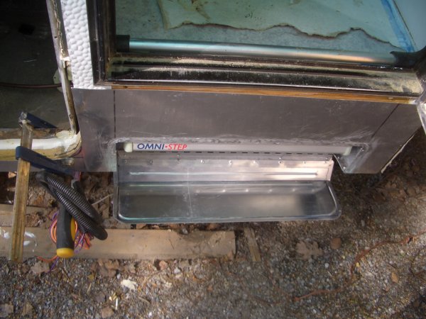

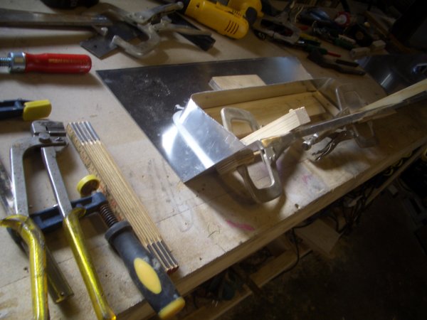

Har i alla fall fuskat lite med husbilen. Fixat gångjärnet till fotstegets lucka. Sidoplåtarna är nu klara att montera dock har jag inte gjort luckan helt klar men det är inte långt borta. Få se om jag kan fixa luckans öppning och stängning på ett enkelt sätt. Om nu något verkligen är enkelt. Kortat ner sidoplåten och falsat den skar som tyvärr är oundviklig. Skarven kommer att bli mitt i hjulhusöppningen. Var idag också på Tibnor- metallvaruhuset på Avestagatan i Spånga och inhandlat några meter rör till värmesystemet och dom har också sidolister i aluminium till väggarnas plåtskarvar. Beställt det som jag kommer att behöva och leverans på onsdag. Stor prisskillnad på såväl rör som lister och jag tror att merparten av detta material kommer från just Tibnor. Morgondagen skall tillägnas fotstegets lucka. Gångjärnet som används är av samma sort som används till roder mm då man bygger flygplan. I detta fall är det överkurs men jag hade en bit liggande så varför inte……………….
Hölsningar Bror

Jobbat vidare med luckan till fotsteget men gav upp då jag skall ta denna till jobbet och sicka en förstärkning så att luckan inte blir så ömtålig och böjer sig så lätt. Kommer att ha en in och en utsida för stadgans skull.

Idag däremot så har jag jobbat vidare. Kom på att när jag satte fast gångjärnet på luckan till fotsteget så tog gångjärnet mer än 5 mm vilket skulle innebära att fotsteget skulle skrapa i detta gångjärn. Det vill jag inte så det var att borra bort niten och göra ett större uttag. Tog lite tid att fixa detta. Provmonterade plåten på plats för att se om denna lucka skulle fungera. Inte en enda justering behövdes just nu och det kommer att fungera som tänkt är.
Vänster sidas nedre plåt limmades och skruvades på plats också detta till belåtenhet. Borde kunna montera den högra imorgon, Passar på att jobba utvändigt då vädret är hyfsat. Förväntar mig regn och åska så att jag kan jobba invändigt med mellanväggar och diskbänk tillsammans med alla rör för el, gas och värme. Får ju bara gasol till värme och kök . Med vad jag vet idag så hade jag föredragit att inte ha gasol alls men nu är det som det är. I mitt nästa liv eller bygge så finns ingen gasol. Finns ju alternativ till gasolen dock kanske lite dyrare. Gasol har jag ju sett bl.a här på forumet varar ju inte särskilt länge plus att det verkar dyrt.

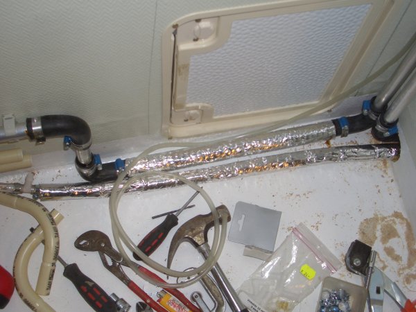

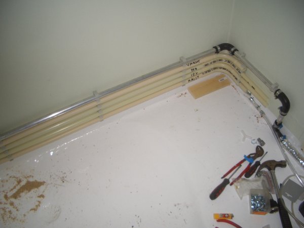

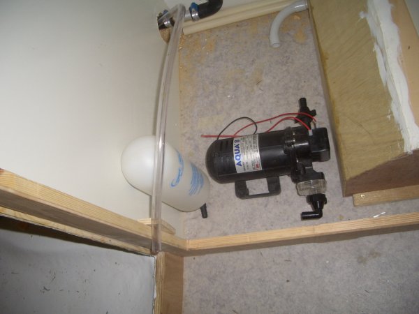

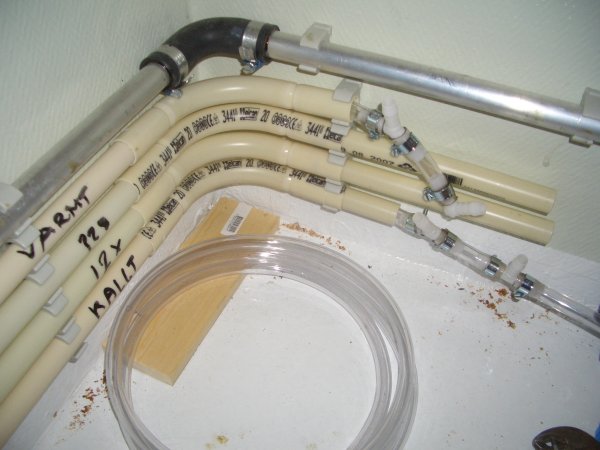

Lördag igen och inte en enda solglimt i sikte. För mig spelade det kanske inte så stor roll då jag skulle jobba med el.vatten och värmerör. Har monterat Vp-rör där det skall dras ledningar och kablar. I två av dessa har jag dragit slang för varmt och kallt vatten. Merparten av jobbet sker i toautrymmet där det skall fördelas till tvättställ, toastol, utvändigt duschuttag. Också på garderobens golv, där pump och tryckkärl skall monteras. Plats skall också ges för en 220 volts cirkulationspump till värmen. Struntar i att montera detta nu utan koncentrerar mig på det som är nödvändigt för att kunna använda bilen i sommar.
Värmerören och radiatorer är klara på vänster sida och bak till värmaren. Väntar på en radiator till alkovdelen som lär skall komma i nästa vecka tillsammans med en massa annat smått o gott. Måste byta vattenuttag i färskvattentanken som nu är 10 mm till 12 mm i enlighet med installationsbeskrivningen till pumpen. Efter tryckkärlet kan man minska ner till 10 mm igen.
Några bilder från dagens begivenheter.
Återkommer :music-icon::music-icon::music-icon:..............
Trevlig lördagskväll var ni är och vad ni än gör.
Hälsningar Bror
