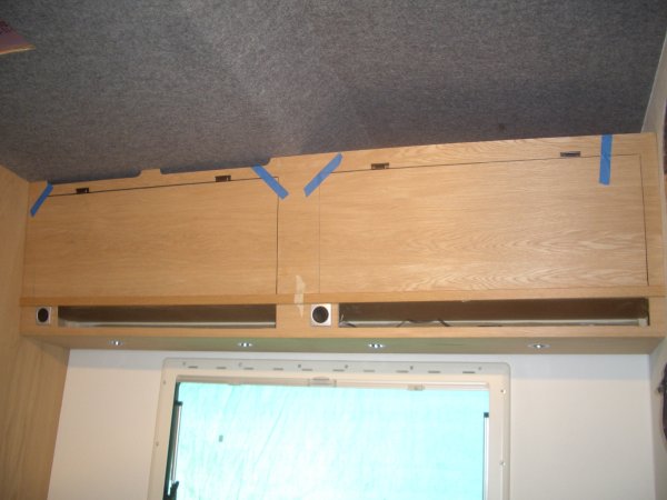

20 maj 2009
Dagen övning blev att slipa och pusta på vänster överskåp. Verkar bli önskat resultat- ganska bra. Allt tar ju tid och detta är inget undantag. Har också fällt in gångjärn till luckorna och anser nu att jag är ganska klar med detta skåp nu men egentligen inte för det skall på en överbyggnad i själva takbråttet efter montering och det återstår att göra. Kanske struntar i detta t.v och jobbar med det i höst. Vi får se vad tiden säger.
Var och lämnade mallar till Spånga-släpet får tillbockning av nederdelarna-kjolarna till bodelen och dessa är klara att avhämta på tisdag så då kanske det kan bli lite utomhusarbete efter allt dammintag i garaget. Har ju också att limma takplåten som blev kvar från i fjol men det borde inte bringa några problem. Kommer att på Caravanhallens verkstadspersonals rekommendation använda IMEX lim då det är lite lättare att jobba med plus att man har mera tid på sig att fixera plåten i dess rätta position.
Skall som sagt tidigare tillbringa helgen hos barn o barnbarn i Grundsund och på hemfärden om nu Husvagnssvenssons är öppet komplettera med lite mera smått o gott. Har nu det mesta men det finns alltid plats för nya idéer och saker. Handlar nu om lampor samt nya gummilister till bl.a dörren som jag förresten gör om från stalldörr till en enda enhet. Skulle vilja ha ett fönster i dörren istället men det får nog komma senare.

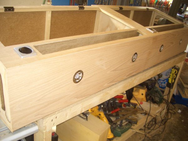

25 maj 2009

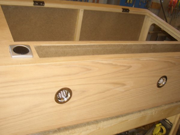

Måndag igen och full fart på byggandet. Var till Kjell & co och hämtade de 4 beställda ledlamporna och insåg snabbt att jag inte kollat vad jag köpte. Inte utbytbara lampor och vet inte ännu om det är varmt eller kallt ljus. Men små och behändiga verkar de vara.
Nåväl har man tagit f-n i båten så är det bara att ro. Hem och borrade behändiga 55 mm hål för lamporna dra fram sladdar mm till de i går inköpta strömbrytarna från Husvagnssvensson som vi hade vägarna förbi på hemresa från Grundsund.
När allt var borrat, kabeldragit, monterat och klart skulle skåpet upp och det gick som en dans faktiskt. Är ju alltid lite oroligt innan allt är fastskruvat på plats hur många gånger man provat och konstaterat att det kommer att sitta bra. Ser ganska bra ut just nu.

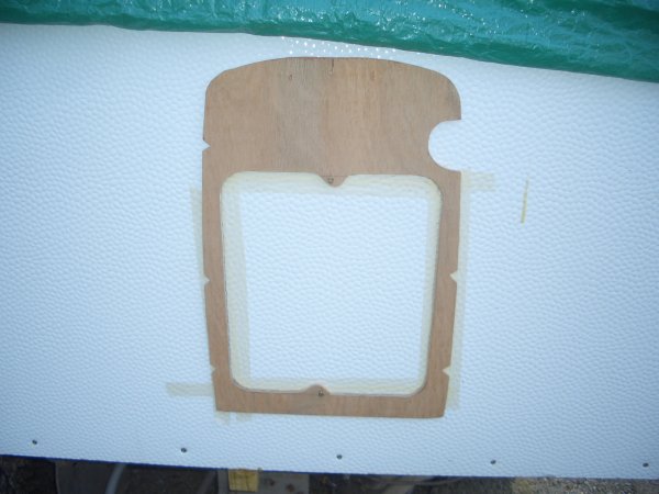

Har också gjort en sågmall för luckan till toastolen och hoppas at det blir som tänkt vill ju inte gärna såga fel, Denna lucka skall sågas upp tillsammans med utvändigt, duschuttag, skall också hämta de tillbockade sidoplåtarna så nu är det tätt………
Återkommer:music-icon::music-icon::music-icon:

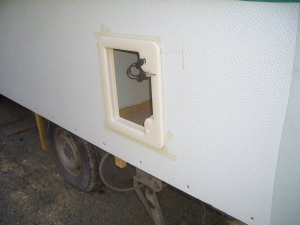

Tack alla vänner för stöd, råd och glada tillrop i mitt renoveringsjobb. Det är ett fantastiskt stöd man känner när så många tittar på det jag gör och skriver om. Det är också en sporre för fortsatt hårt jobb att få den klar och användbar och kanske visa upp!! Om man nu vågar……. Känns dock avlägset just nu men så är det väl bara.

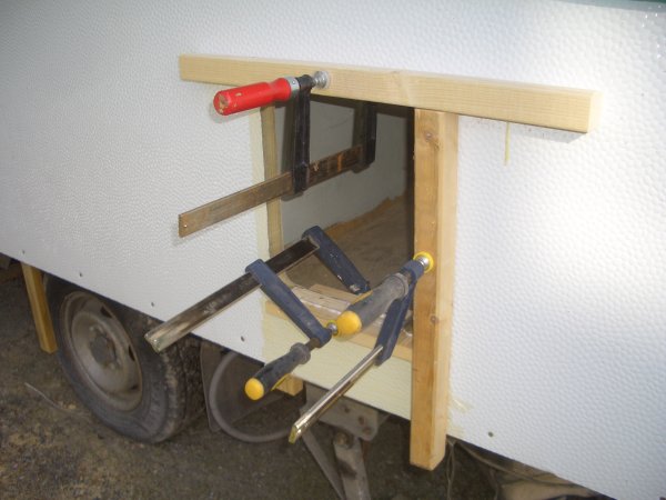

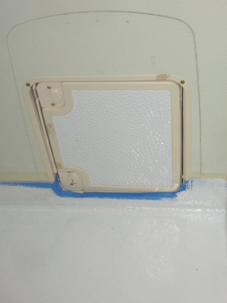

Tisdagens jobb har bestått i att riskera hela vänster husbilsvägg då det skulle tas upp ett ganska stort hål för luckan till toastolen. Gjorde detta utan medföljande numera förlagda mall så jag fick göra en egen mall. Hålet är nu upptaget och limmat in trälister motsvarande reglarnas tjocklek för att säkert kunna montera fast luckan -som också fått en plåt tillpassad och limmad. Vill ju att det skall vara ”pottätt” i alla skarvar och detta gäller även för luckan.
Har dock inte kunnat montera fast luckan då lim skall torka så detta får bli i morgon. Blev lite tid över så då fick gräsmattan sig en avhyvling vilket verkligen var på tiden- och i grevens tid då regnet formligen hängde i luften. Men jag hann.
Plockade fram material till bänk och mellanväggarna på höger sida och dessa står nu på tur.
Hälsningar Bror

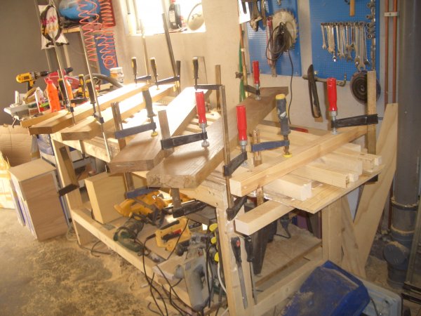

27 maj 2009

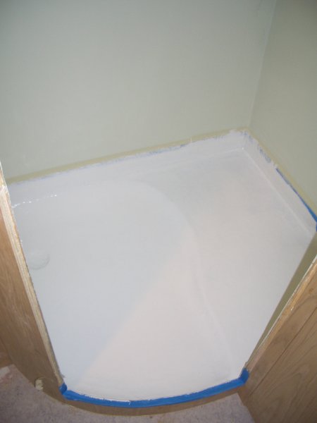

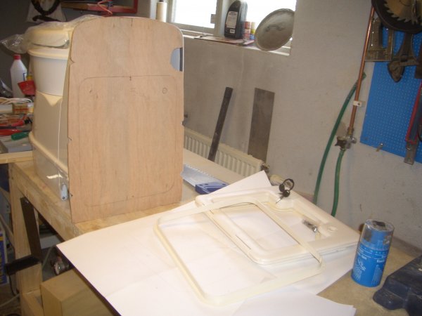

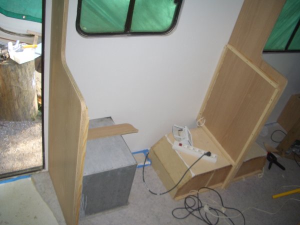

Onsdag och fortsatt jobb med husbilen. Fortsatte på gårdagens tema – öppningen i väggen för toastolens tank. Var ju lita orolig då man skulle göra detta på ”fri hand” med hjälp av egenhändigt tillverkad mall. Visade sig vara en onödig oro. Stolen passar perfekt till öppningen så toabesöken med dess avfall kommer inte att vara något hinder framledes.
Nu när stolen passar så var det dags att rolla golvet med polyuretanfärg -vit sådan- så det vara att börja med lite slipning för att senare rolla denna 2-komponentfärg. Men hugaligen vad denna färg luktade. Hade korsdrag via dörr och hålet i väggen ändå gillade jag inte denna lukt.

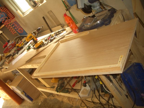

Efter detta var det dags att jobba vidare med bakre mellanväggen. Sågade till ekplywooden till båda sidor, tog upp en kanal i plywooden mellan ekskivorna som skall fungera som kanal för kablar mm. Detta är nu lämnat till limmet att torka över natten för att sedan färdigställa denna imorgon.
Hälsningar Bror

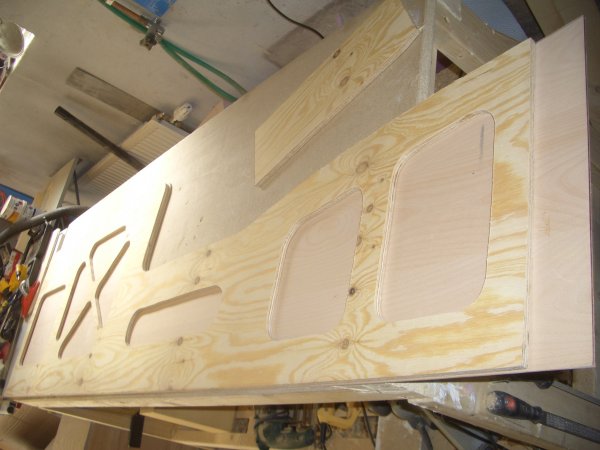

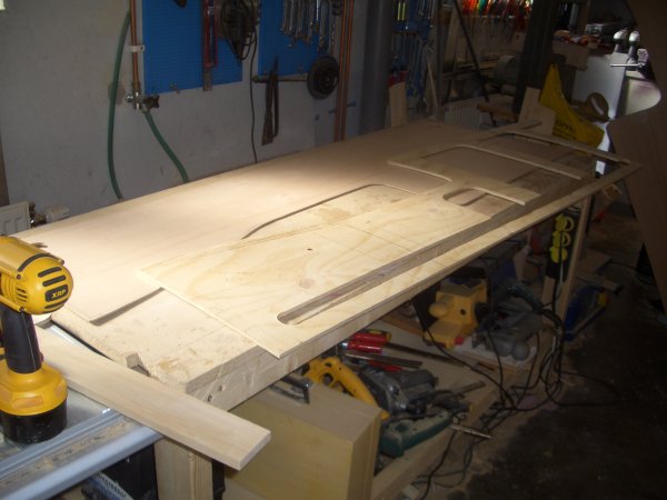

Snål är i alla fall tydligen. Var på Beijer byggmarknad för att köpa en 10 mm plywoodskiva och de var nästan 150 kr dyrare på denna skiva än Bauhaus och ändå är det samma dåliga kvalitet. Nåja jag skulle ha en sådan idag för att göra mellandelen till väggen direkt vid dörröppningen så det var bara att betala.
Nu är denna gjord. Sågade bort så mycket material jag ansåg var möjligt och limmade ihop hela härligheten. Skall imorgon putsa-slipa dessa två mellanväggsdelar tillsammans för att de skall se likadana ut. Överkurs kanske men det känns bra så……….
Har också målat golvet i toan en gång till få se om det nu räcker, verkar som att färgen täcker dåligt trots att jag rollar flödigt.
Tittat lite på bodelsdörren och dess konstruktion och den imponerar inte. Hur lätt som helst att öppna utan nyckel…………..Skall försöka att göra om denna dörr till en hel istället för s.k. stalldörr och därmed kunna montera en bättre låsmekanism. Jobbat med Hot rods och där använder man s.k. bear clow´s och det är ett kraftigt låssystem. Tror att det skulle vara bra med två sådana så jag skall rita lite på det. Vill ha centrallås även på bodelsdörren dels för bekvämlighet men också för larm av bilens samtliga dörrar.
Nu är det fredag och man har bjudits på en god middag med en liten fördrink och god dryck därtill så nu blir det lite lugnt till i morgon.
Skulle vila fem minuter på maten i min favoritfåtölj men till ingen nytta----det blev ett litet filmavbrott så att säga. Typiskt fredag kanske
Återkommer om ni orkar:music-icon::music-icon::music-icon:........................
Hälsningar med tillönskan om en skön och solig helg var ni än är och gör.
Bror

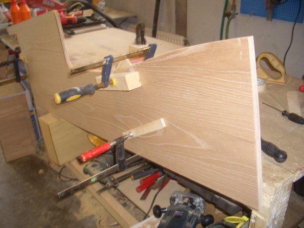

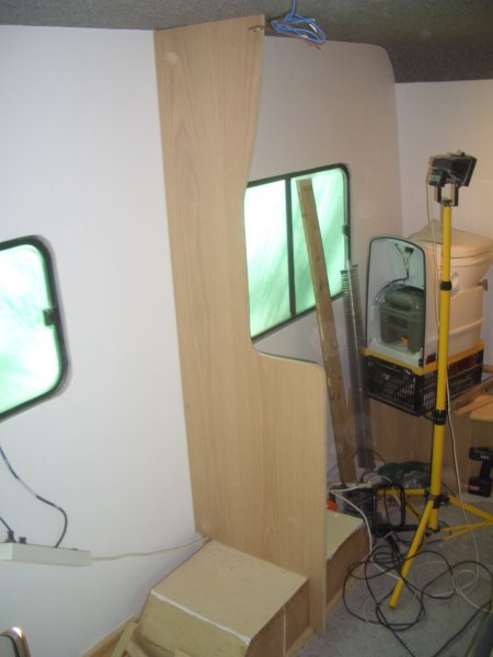

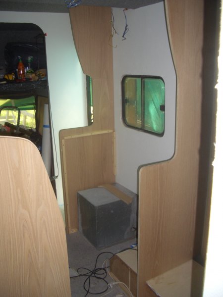

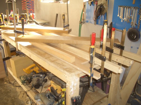

Pingstafton och stråååååååålande sol. Borde kanske göra något annat än att jobba med detta stölleprov men jag har ju att slutföra något så det är bara att jobba på. Puh….
Mellanväggarna skulle göras klara för montering i bilen. Den väggdel som gjordes i går passade perfekt till allas glädje. Lite fila brev det dock för att allt skulle sitta på plats utan onödiga spänningar. Fortsatte sedan med att mäta ut för diskbänk. Den var original 95 cm och får förbli så. Forskar lite i var man kan köpa Perstorpsplatta typ Virrvarr som vi skulle tycka passa till diskbänk och bord och till övrig inredning. Inredning ja, väntar med spänning på sömmerskans telsamtal om att hon hinner fixa dynor mm.
Känns som det snart är dags att ta ut landningsstället, skifta till huvudtank och svänga final på själva snickeriet. Det återstår ju fortfarande en del men tycker att jag kan överblicka detta nu. Skall imorgon ta upp hål i vänster vägg för elintag och uttag för utvändig dusch. Har också att ta upp ventilationshål för kylskåp och utvändigt gasoluttag på höger vägg. Kommer att välja Isotherm 65 liters kylskåp som bara använder 12 volt för att slippa gasol till detta. Räcker med att ha gasol till värme och spis.
Hade ju hoppats att sidostyckena skulle vara klara hos Spångasläpet men icke så det är bar att vänta på dessa. De är på inget sätt klara när de kommer hem. Då återstår att ta upp hål/radie för hjul samt luckor på båda sidor. Skall försöka hitta på ett bra sätt att ha trappan täckt vid infällning klurigt kanske med det löser jag på något sätt. Aluminium har jag inte utrustning för att svetsa men från flygplansbyggen har man lärt sig nita och det är det som kommer att användas. Försänker man niten så syns dessa knappast. Vi för se………….
Tillönskar er alla var ni än är och vad ni än gör en trevlig Pingst.
Återkommer :music-icon::music-icon::music-icon:.....................
Hälsningar Bror
