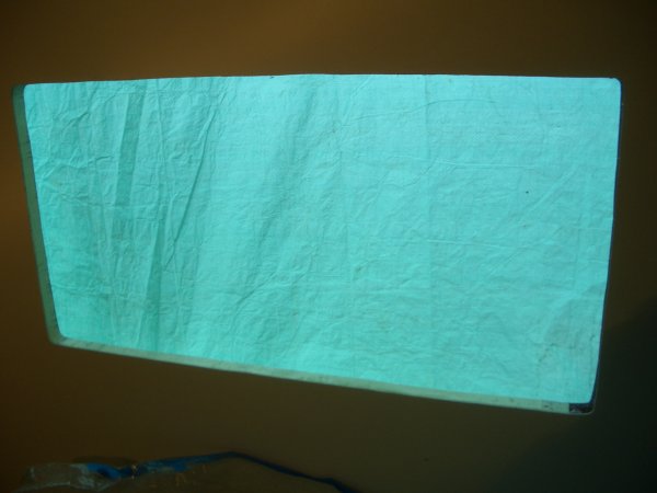

Nu får vi bli lite allvarliga igen. Storlekens betydelse eller ej.
Det hoppas en del mellan jobben som skall utföras på husbilen. Idag har det sågats upp hålet på vänster vägg för nytt fönster och det blir Seitz S-4 med myggnät och rullgardin. Har ju länge sökt fina orginalfönster med gått bet på detta. De fönster som finns har skador och småsprickor i glaset och det är inte vad jag vill ha.
Toagolvet är nu helt torrt och klart för målning och det blir Internationals båtfärg och golvet blir vitt. Köpt golvventil och skall installera detta snarast. Kommer att bli 32 mm avloppsrör med ett vattenlås till detta. Har en dålig avloppstank så jag skall också göra en plugg för att gjuta en ny tank i glasfiber. Kommer att gjuta över och undersida i samma plugg och plasta ihop detta till en fungerande tank. Borde kunna innehålla att rymma 60-70 liter Det finns redan en tank för köksavloppet.
Skulle egentligen idag ha tagit upp hålet för toan men har tappat bort mallen för detta och talat med representanten för Thetford som skulle skicka en men den mall som kom var enbart för själva luckan. Skall gå ut med en fråga på husbilsklubben. och se om någon kan ha denna mall.
Egentligen ingen bra bild idag heller med bilden föreställer det nya hålet för vänster fönster. Det gröna år en plastpresenning.

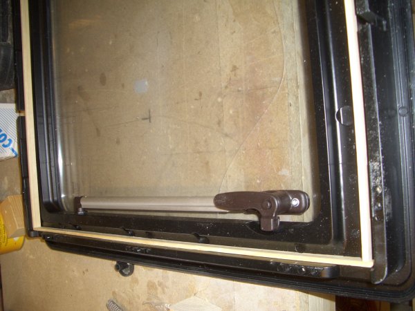

Fortsatte idag med att förstärka väggen då jag valde ett tio cm bredare fönster än jag från början avsåg att ha. Skrapat och skurit bort isolering, sågat till passbitar och limmat med polyuretanlim.
Till fönstret skulle det också göras trälister som mellanlägg och stöd mellan den yttre och inre fönsterramen. I mitt fall blev det att såga lister 4 x 12 mm och sätta fast detta i den yttre ramen med dubbelhäftande tape för att sitta stilla under monteringen och detta kan då göras i morgon. Kommer också att använda butyl som extra tätning till den gummilist som sitter på fönsterramen original. Tror inte att man kan vara nog försiktig med alla tätningar vare sig det gäller fönster eller takluckor. Har ju på denna bil sett resultatet av läckande taklucka. Rasande tid det tar att få dit ett fönster förresten eller också är jag ovanligt lat…..
Sanningen är kanske att jag också har tre gamla bilar och en Honda mc som jag vill ha fart på för att använda fina dagar. Därav lite långsamt med bilen just nu men det skall bli bättre. Kommer att vara gräsänkling i helgen så då blir det väl bara att arbeta eller..........
Ingen bra bild idag men

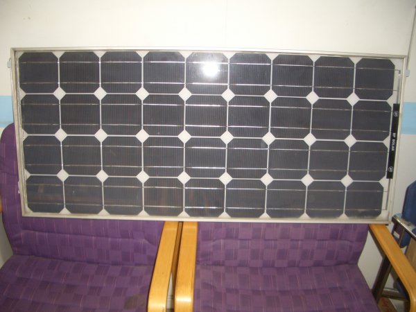

Fick ett telefonsamtal och erbjudande om en 55 watts solcell till rätt pris så jag for och hämtade detta idag. Behöver nu bara resten till detta vad det nu kan vara-regulator och vad mer???
Har också gjort färdigt fönsterhålet i väggen samt preparerat fönsterramen med distanser för montering av detta som första jobb imorgon. Som gräsänkling hägrar ju en del annat av någon anledning. Att inte glömma vattna blommorna innan den bättre hälften kommer hem till exempel. Skämt åsido. Har lite beställningsjobb som jag hoppas bli det sista till husbilen Det är Thomas Gebauer i Tyskland som kommer att få denna då detta företag varit tillmötesgående och hjälpsamma vid tidigare köp. Bra med dem är att man använder Reimo´s katalog och delnummer. Skall också rita på några alternativ till skåp Mäste nog ge upp detta med böjda luckor til o dit och vill jag få bilen klar så måste jag nog ha alternativ. Får sedan se hur det blir.

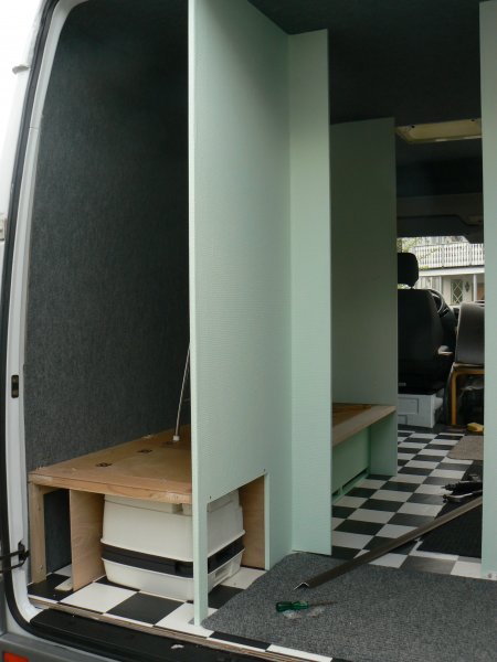

Som du ser så har jag fått upp några väggar och toarummet längst bak börjar ta form. Den undre bädden är monterad och just nu sågar jag till den övre.
Jag gör det ganska enkelt för mig. Det där med att förkorta avloppstanken fordrar vidare studier. Det finns flera olika sorters plaster, det gäller att hitta rätt lim för att få en absolut hållbar fog.
