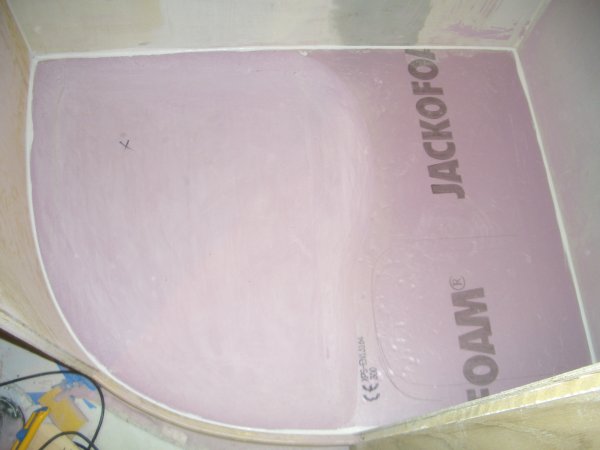

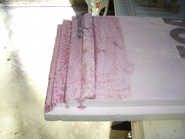

Söndag igen och är ganska nöjd med dagen. Limmade ju cellplasten i toautrymmet igår men polyuretanlim och det har torkat fint och ser jättebra ut. Då var det att börja slipa ner cell-plasten i den del som skall fungera som duschutrymme. Detta att slipa cellplast är ett grannlaga jobb då det är lätt att slipmaskinen hugger och gör djupa jack i den mjuka plasten. Klarade detta ganska bra och nästa steg är nu att glasfibra detta. Tyvärr så levererade Erlandssons Brygga polyester trots att det var beställt epoxy då jag särskilt sa att jag skulle plasta cellplast.. Dum som jag var att inte kolla varorna när jag var där och hämtade detta. Jaja det man inte har i huvudet får man ha i fötterna. Egentligen ingen ko på spåret då jag ändå inte skulle plastat idag så det blir ett nytt försök att få rätt plast imorgon.
Provade att plasta en bit cellplast för att se hur polyestern beter sig på cellplasten och som väntat så smälte cellplasten där jag strök ut polyestern.

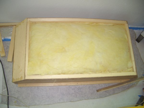

Har också gjort färdigt höger hjulhus vad avser slutlig isolering med mineralull och skruvat på locket. Nu kan arbetet fortsätta senare med mellanväggen till diskbänksdelen och platsen där kylen skall stå. Ännu en del av detta arbete kan nu bockas av på listan. Listan är dock öändligt lång fortfarande.

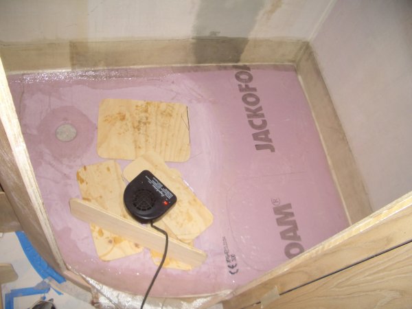

Egentligen inte mycket att skriva om idag. Har enbart plastat 15 cm upp på väggen runt om för att säkerställa att det inte skall komma in vatten någonstans. Gick fint att jobba med epoxi men trots att jag blandat enligt anvisning och med snabb härdare så torkade det inte så snabbt som jag var rädd för. Detta är ju ganska bra då det imorgon är hela golvet som skall plastas och detta tar sin tid.

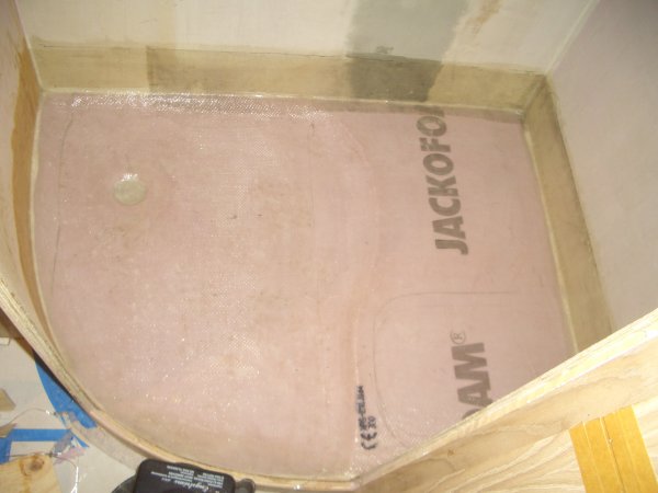

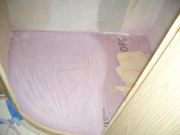

Ordentligt kladdigt jobb att arbeta med glasfiber och epoxi- i all fall om man inte är van att hantera sådant material. Toagolvet nu gjutet med två lager 300 grams glasfiberväv. En av våra forummedlemmar rekommenderade ju 2 a 3 lager 160 grams väv men nu blev det inte så då jag på båtfolkets inrådan lagt två lager med just 300 grams väv. Var ganska lätt trots allt att lägga detta inga luftbubblor kvar kanske tack vare användandet av en refflad metallroller.
Fortsatte vidare med toadörrens profiler. Tänkte göra klar den invändiga ramen som sedan ekplywood limmas på båda sidor och montera gångjärn så att jag kan sätta fast dörren för kontroll av passningen. Skulle inte vilja ha en vind dörr med ev glipor i över eller underkant.
Dags är det också att börja borra i mellanväggarna för rördragning av både värmerör och vattenrör.
Bilden idag ser ju nästan likadan ut som den från igår men nu är plastningen gjord och lämnad att härda ut. Får ju se också imorgon om jag varit tillräckligt noga så att jag slipper slipa så mycket före målning, eller om jag kanske skall lägga ytterligare ett lager 160 grams väv för att få en fin yta. Vi får se.
