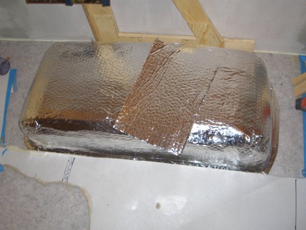

har också funderat på detta med gullfiber men efter konsultation med en byggmästare så bedömdes att det inte borde påverkas av fukt i någon omfattning.
Om du tittar på bilderna nedan så ser du att jag först ljudisolerat med dämpmatta och på detta en folieisolering som är ca 8 mm tjork och som i sig motsvarar minst 45 mm isolering. Därmed borde det inte vara så stor risk för varm-kall yta och därmed torde inte fuktutfällning vara något allvarligt problem. Naturligtvis kommer jag att titta till detta.
Hälsningar Bror

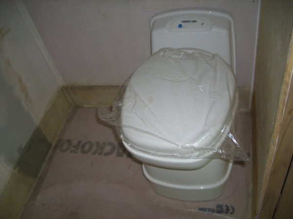

Söndag idag och toans exakta plats märktes ut men upptäcker till min förfärelse att jag drullat bort mallen för håltagningen och måste försöka skaffa en ny. Någon som har??? Var också och inhandlade grundfärg/lim färg och väv till toautrymmet. Limmade upp denna väv och upplevde det ganska enkelt då det var såväl grundfärg som lim. Rollade på ett varv och hängde upp väven för att sedan rolla på ytterligare ett flödigt lager lim. Allt i enlighet med färghandlarn i Veddesta. En mycket bra färgaffär - Mattjakob –där det säljs färg tapeter och mattor av alla slag och dessutom mycket tillmötesgående personal.
Just nu torkar limmet och hoppas kunna rolla på det första lagret färg senare ikväll men det kanske får anstå till imorgon. Säkert bättre om limmet får torka ut ordentligt.

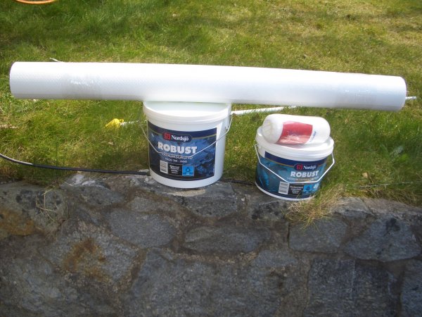

som du vet så lönar det sig att frågar runt lite. Var ju helt inne på att ha en svetsad våtrumsmatta men efter lite rundsnack så blev det glasfibern.
Sitter nu upp i min bil och är målad två gånger idag, men som färghandlaren sa - måla upp all färg då speciellt där det beräknas komma mycket vatten, alltså duschutrymmet. Tror dock att jag kommer att nöja med ytterligare ett lager. Vi får se imorgon.
Vikten på det tillförda i form av väv,färg och lim är ca 5-6 kg alltså betydligt lättare än om jag valt våtrumsmatta.
Hälsningar Bror

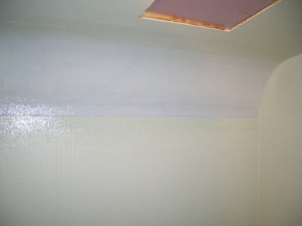

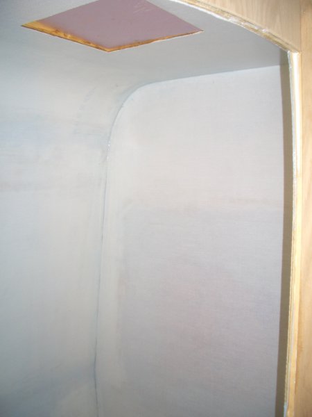

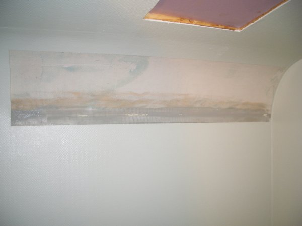

27-28 april 2009
Kollade av hur väven såg ut då den torkat och det ser OK ut. Fram med färgpytsen från Nordsjö för att få på ett första lager färg. Vi har valt en ganska ljus gröntonad färg för ljusets skull då vi inte har något fönster på toan men dock en genomskinlig taklucka. Tror ljuset kommer att vara tillräckligt. Första varvet torkade fint och på med nästa lager. Också detta torkade ganska fort och vid en närmare avsyning så ser jag till min förfärelse en bubbla i väven. Katastrof. Funderade på om jag skulle strunta i denna men jag kommer inte att få någon ro för denna bubbla varje gång jag tvingas besöka detta hemligrum, så det blir nog att skära bort en del väv för att ersätta den med ny och där jag kommer att övervaka att inget går snett. Gäller bara att skära så att det inte kommer att synas + mönsterpassning men detta skall grejas. Tror jag.
Jaha så var detta gjort och väntar till imorgon med att beundra resultatet. Skall också måla ett par varv som får torka ordentligt
Senare imorgon bär det av per flyg till Luleå för att senare ankomma till relaxplatsen Murjek. Skall fira sista april i goda vänners lag kanske om det går också en avslutande tur på skotern. Tillbaka i Järfälla på söndag kväll.
Bilderna föreställer under och efter reparation
Återkommer
