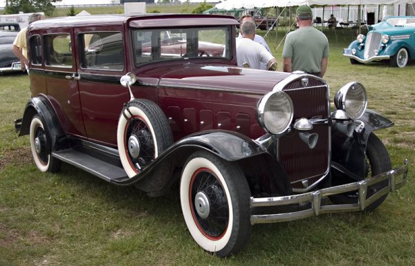

Bifogar en bild på hur min Hudson kommer att se ut dock med annan färg.
Hälsningar Bror

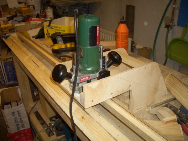

9 mars 2009
Ja då var man back on the road again----gillar Willie Nelson!!! Har nästan saknat detta stölleprov.
Undrar om jag bitit mig i fingret ( eller hela handen ) i vad som gäller att fixa till denna nedre hörnprofil till skåpen. Har funderat mycket idag och skall försöka med fräsning i alla fall. Har gjort en rörlig jigg/fixtur där jag skall fräsa en radie på 70 mm. Nu är frågan bara om jag skall fräsa på tvären eller längst med. Vi får se. Skall i alla fall ha överhandsfräsen fast monterad på bordet och skall försöka snida till någon sorts hållare för denna i morgon. Skall fundera lite mera när jag sover och se om jag kan drömma fram något alternativ.
Återkommer:music-icon::music-icon::music-icon:
Hälsningar Bror

Sv: Fortsatt renovering
Jaja enkelt var det ju inte.
Glädjande med alla Tack det uppskattas och sporrar verkligen.
Bedrövligt bara att det skall behöva ta flera dagar att fixa till dessa lister. Är nu på god väg. Har skruvat och limmat ihop något som skall föreställa hållare för överhandsfräsen. Har gjort den justerbar och fastskruvad i bordet. Kommer att kosta en ny golvskiva när detta är klart.
Har nu att justera in allt och se vart det bär. Förhoppningsvis kommer detta fungera som det är efter ev justering. Är just nu dock lite konfunderad över radien och kanske måste göra om sidorna för att justera så att det blir som jag önskar. Framtiden—imorgon!—får utvisa om jag måste ändra eller modifiera på vaggan som den blivande listen skall ligga på under fräsningen.
Trevlig kväll hälsningar Bror
