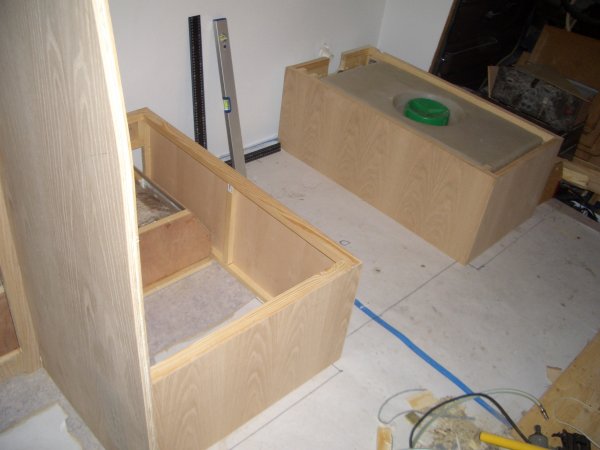

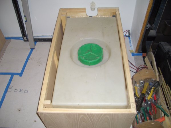

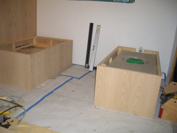

Otroligt vad tid småsaker kan ta. Det skall vara urtag för vattenpåfyllningen, förstärkningar för främre sittlådan som innehåller vattentanken så att tanken inte lossnar vid en hård inbromsning. Vill inte tänka på vad som kan hända vid en kollision. 70 liter vatten = minst 70 kg som står direkt bakom förarstolen och det är nog inte roligt att få den i ryggen om det händer något. Skall förankra denna låda så gott det går med vinklade beslag mm. All plywood är på plats och lådorna utplacerade klara att skruvas fast i morgon.
Detta med vattenpumpen får bli i garderoben det kan inte hjälpas trots att jag gärna hade gömt denna under vattentanken. Kanske nödvändigt att komma åt denna för rengöring av filter och som Pelle här på forumet påpekade tömning för frysrisken.
Återkommer:music-icon::music-icon::music-icon:
Hälsningar Bror

Hei Bror
Jeg er også en ydmyk beundrer av ditt arbeide og følger interesert med på arbeidet. Men nå må jeg imidlertid stille deg noen spørsmål siden skal ha Alde Varme? Når kommer luftspaltene for intaksluften i benkene og hvordan vil du løse det langs veggen? Skal man få god effekt av radiatorene er det viktig med luftsirkulasjon? Du har sikkert lur løsning, men hvordan?

Hej Tor H,
jag har funderat på detta men tror inte det är någon vits med att ha luftintag under sittlådorna. Den främre innehåller ju vattentanken och den bakre har sitt hjulhus och stuvutrymme. Detta dämpar och kanske till o med hindrar luften från att cirkulera. Däremot så är det öppet framåt på båda sittlådorna och tror att det skall räcka till. Garderoben har luftintag mot golvet och utsläpp i taket. Vattenledningen är av 22 mm aluminiumrör och ett element placeras mellan sittbänkarna ( 60 cm) och ett på 40 cm i garderoben också med luftstyrning. Vid sittbänkarna kommer det att finnas en luftstyrning/luftspalt som kan leda luften uppåt. Utrymme mellan de övre skåpen och vägg kommer att finnas. Kan om det inte fungerar ta upp hål i dinettens sittbänkar.
Hälsningar Bror

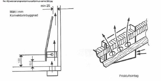

Hei Bror
Jeg synes det høres ut som du beregner å ha alt for lite radiatorer. Det er jo en feil som også fabrikkene gjør at de setter inn for lite radiatorer slik at ikke fyren får avgitt nok varme og i værste fall slår fyren ut på overopphetingstermostaten. En annen ting det slurves med er luftsirkulasjonen og synes det kan virke som også det blir i minste laget hos deg med så lite radiatorer og lufting på veggen ved sittegruppen. Sender med noen lenker som du kansje har sett før, men en god ting kan ikke gjentas for ofte? Setter også inn et bilde som viser noen mål. Dette er sagt i god tro for det er vel vanskeligere og utbedre feil i ettertid? Har du tenkt ferdig får du bare se bort fra dette innlegget.

Sv: Fortsatt renovering
Tack Tor H,
är mycket tacksam för alla goda råd som jag kan få.
Jag har räknat med att ha så många radiatorer som det bara går och så korta rör som möjligt. I och för sig ganska enkelt att öppna upp så mycket som möjligt vid golvet. har också tittat på Aldes radiator med fläkt som skulle kunna sitta under kylskåpet och hjälpa till med cirkulationen. Jag är medveten om att det måste cirkulera så fritt som möjligt.
Det största problemet blir vid kylskåp-gasollåda och mot dörren/tröskeln och är inte riktigt klar med hur jag skall lösa detta. Har absolut ingen erfarenhet av sådant här och måste läsa om allt samt få goda råd. Man vill ju ha det optimala när man ändå jobbar med detta.

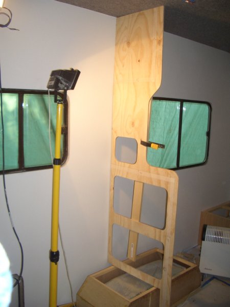

Funderar lite över detta med ventilationsöppningar i sittlådorna som Tor H påpekar. Fick en del ideer från de bifogade länkarna. Tror att jag borrar ett antal 25 mm diameter hål långt ner och sätter ett nät innanför. Vill kanske lägga ut en matta om det skulle bli kallt eventuellt med elvärme och då bygger det lite och kanske hindrar en del av cirkulationen. Avvaktar med detta tills vidare.

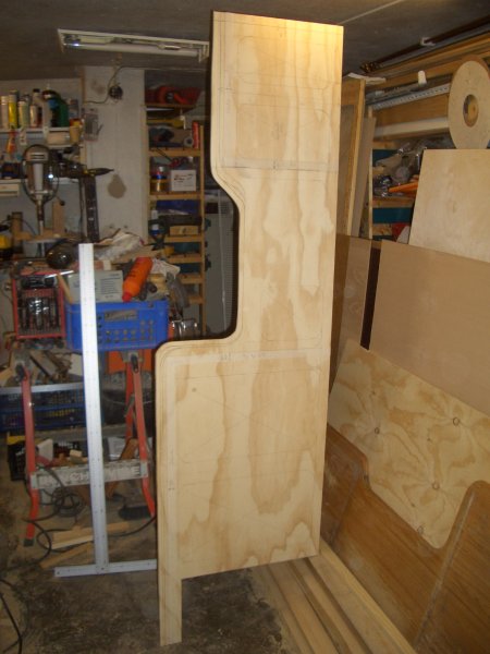

Jobbar vidare nu med höger sidas väggdelar och börjar med den bakre som ju också fungerar som ryggstöd. Använder den gamla halvruttna delen och kopierar denna men förändrar lite då vi vill ha större skåputrymmen. Taket har ju höjts med 6 cm och då kan jag nog göra lite djupare skåp. Har grovsågat ut mellandelen av plywood och kan mäta och modifiera tills jag tycker det verkar OK. Har ju en kunnig och bestämd hustru som också skall vara med och bestämma så att även hon gillar det hela.
Bodelen är ju också förlängd med 15 cm och funderar på hur jag skall utnyttja detta på bästa sätt. Bredare köksbänk kan ju vara bra men tror att de 105 cm som fanns tidigare kan räcka. Har köpt ny diskho och trelågig spis med färgade glaslock. Kan kanske ta lite av utrymmet i bakre delen och tillsammans med förlängningen kan det bli ett litet utdragbart skåp.Vore nog händigt för div kartoner typ makaroner, kaffe, burkar mm.
Tips och råd mottages tacksamt liksom synpunkter.
Hälsningar Bror

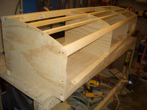

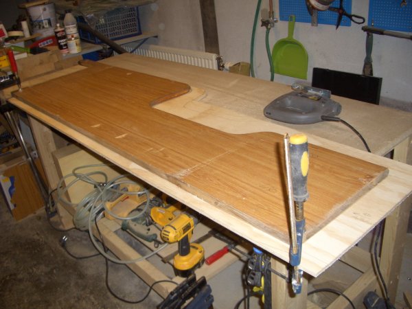

Hujeda mej som någon säger när det gäller att klura ut saker och ting och samtidigt försöka se resultatet framför sig. Har i alla fall fixat lätthål i plywooden där jag nu vet att det kan vara sådana och provar mig fram. Vet inte riktigt exakt hur långt fram eller bak denna väggdel hamnar. Slarvade med mätningen av plywooden till nästa väggdel-den främre-varvid jag sågade bort för mycket på höjden. Nåja den biten kanske går åt ändå. Irriterande så det förslår men jag måste hämta mera ekplywood i alla fall so what!!!!
Ritat och skissat ( mycket papper blir det ) på överskåpens utseende då dessa direkt påverkar mellanväggarnas utseende och utformning. Har en ide som jag skall jobba vidare med imorgon. Skall gör en typ prototyp för att få en god bild om hur det kan se ut.
Hälsningar Bror

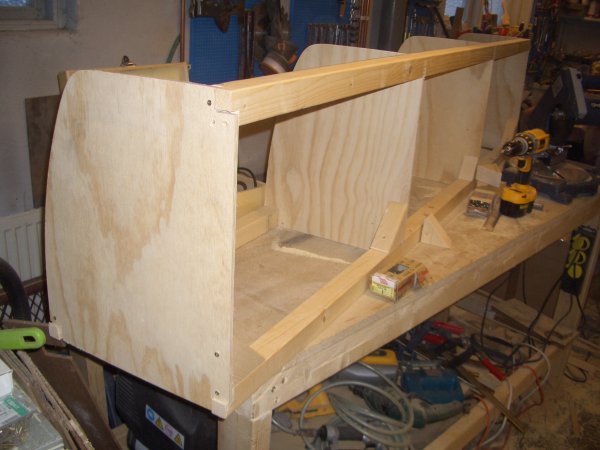

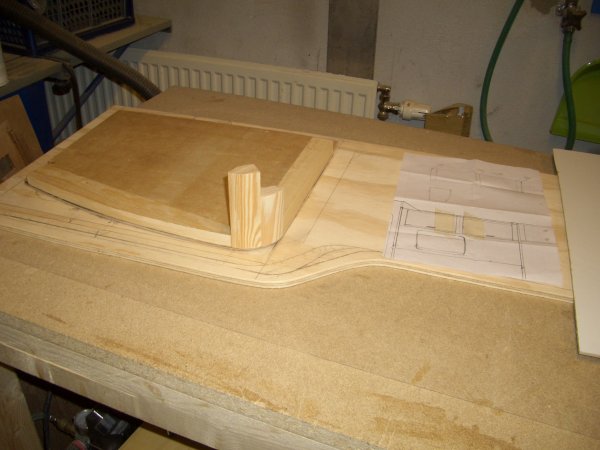

Helgen har ägnats åt att tillverka delar till en jigg för böjning av basad plywood. Kommer att göra de övre skåpen i en del vad avser framsida och undersida för att sedan fräsa upp luckor. På så sätt får jag ådringen att lira och det skall ändå på tunna lister runt dessa luckor så det kan nog bli bra.

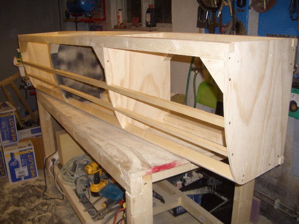

Var och köpte virke till ”pluggen” där det skall basas plywood senare i veckan om allt går som det skall. Sågat ut mittenbitar-spant och har fixat till förstärkning så att det går att böja plywooden. Vet inte vilka krafter som åtgår för detta så jag har kanske gjort pluggen för kraftig. Får vara hur det vill med detta.
Slipat till alla kanter och radier och sett till att det inte finns vassa kanter som kan ge eventuella märken på underverket som ur denna komma skall. Tror att detta blir värre än jag föreställt mig och tror kanske inte att allt går min väg men så kan det ju vara ibland. På´t igen isåfall.
Har gjort pluggen 2 meter lång och det är meningen att alla skåpdelar skall göras i den. Får bara inte glömma att det finns ett takbrått så att man inte sågar före korta bitar.
Hälsningar Bror
