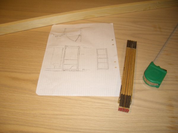

Började idag med mellan/garderobsväggen. Har mätt och ritat och funderat länge nog nu -faktiskt också modellat se bild-men tror att detta kan bli som vi önskar. Använder det gamla måttet på väggens bredd ( 107 cm) men har höjt den inre delen för att rymma nackkuddar. Har inte riktigt bestämt om det skall vara raka vinklar eller mera moderna former. Kommer att bestämma detta imorgon vid fortsatt arbete. Väggen består av tre delar. Delen i garderoben kommer att ha vit masonite och ytterdelen ekplywood och mellan dessa skivor har jag ” perforerat” en 9 mm plywoodskiva. Lätthål har sågats ut och dessa hål fyller jag med typ Devinycell som finns hos Erlandssons Brygga i Solna och som säljer grejer till båtfolk. Sparar nästan halva vikten av plywoodens vikt. Devinycell är mycket lätt och används ofta som fyllnad-distanssmaterial. I denna utsågade del blir det också en ”kabelränna” för kablar till belysning, högtalarkablar mm samt ström till lyse takfläkt mm på toan. Kommer att använda polyuretanlim för limning av cellplasten mot plywood/masonite.

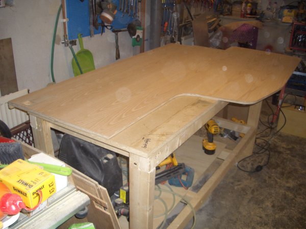

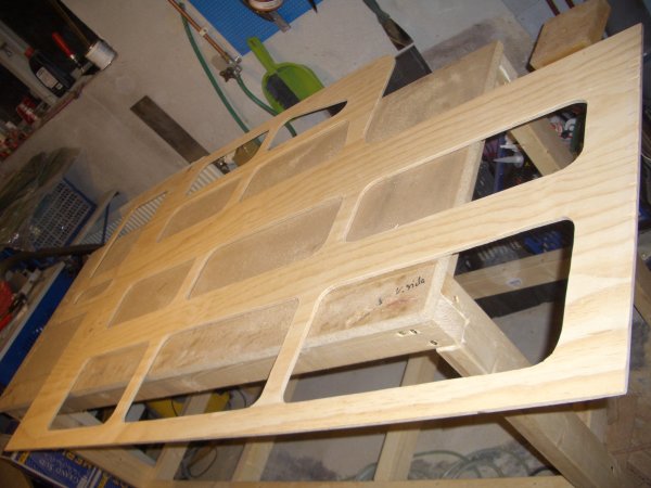

Jobbat vidare med den tidskrävande väggen. Har ändrat lite på vinkeln på den utstickande delen tror att det kanske blir lite mera bekvämt att passera där på väg till t.ex toan. Limmat den vita masoniten i garderobsdelen av väggen, sågat till resten inkl ekplywood. Fräst spår i mellanskiktet för kabeldragning mellan golv o tak. Har att putsa till kanterna och framförallt alla radier så att det ser bra ut. Ramen till garderobsdörren är också klar och inpassad tillsammans med väggen och tycker att det ser bra ut. Missade nästan de uttag i över och underkant för luftpassage men fixade till detta. Det blir ju vattenburen värme isf luft som det var tidigare.
Skissat på hur garderogsdörren skall se ut - skall den vara i liv med ramen med en list runt om ellet skall den vara utanpåliggande typ IKEA skåp? Tror att valet hamnar på i liv med en profilerad list runt om. Mer om detta då hjärnkontoert jobbat klart och efter att chefen anser det OK.

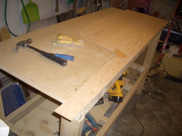

Dagen började med strul. Sågade på fel sida om markeringen vilket normalt betyder en ekskiva åt fanders men envis som jag är så lyckades jag lägga igen detta sågspår så ingen ekplatta till skogs denna gång. Trodde att det berodde på lite rötjut till krubbet i går kväll men detta misstag var nog enbart slarv från min sida utan annan påverkan. Hoppas det iaf, annars har det gått hyggligt. Börjar dra ihop sig till att skruva och limma upp garderob och dinettväggen. Har gjort klar väggen mot toan, sett till att elledningar till lyse och takfläkt är dragna och ligger rätt i avsedda spår. Klätt dörramen till garderoben med ekplywood och har försiktigt sågat ut öppningen för att kunna göra dörren av den ursågade delen och ha kvar matchande ådring. Börjat skissa lite på utseende av skåp som nu skall göras. Enklast är ju att göra som det varit tidigare med raka skåp. Vi får se vad det kan bli.
Den mörkare fläcken på bilden är där reparationen gjordes. Torkat bort överflödigt lim med fuktig trasa.

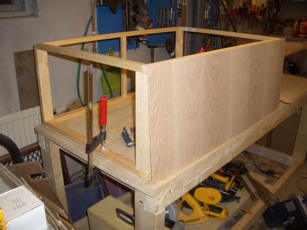

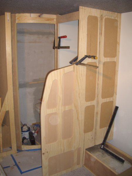

Nu börjar jag tycka att det går långsamt framåt med detta passande-springande mellan bil och garage- filande och limmande. Har iaf fått ramen till garderobsdörren att passa bra och väggen framåt också på plats klar för lim och skruv. Gör en förstärkning- invändig fästram i garderobens tak för att säkerställa att allt sitter fast.
Sedan skall ju den yttersta ekplywooden limmas fast men denna är klar och efter limning så blir det nog lite finputs. Dags också att montera fast ”lådan” över vänster hjulhus + isolering samt skruva på locket. Där skall ju även nedre delen av väggen skruvas fast. Gäller att få fast allt så man slipper flygande skåp mm i händelse av en hård inbromsning. Känns som att dessa bilar är som korthus i alla fall.

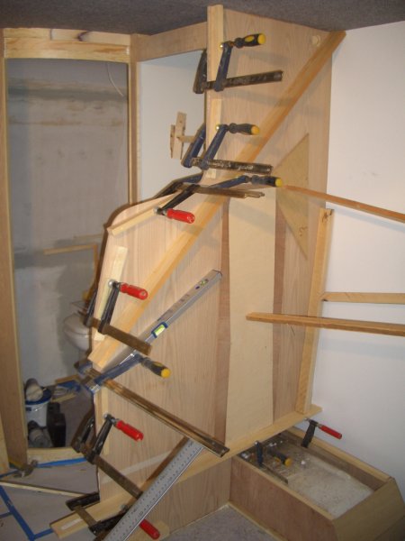

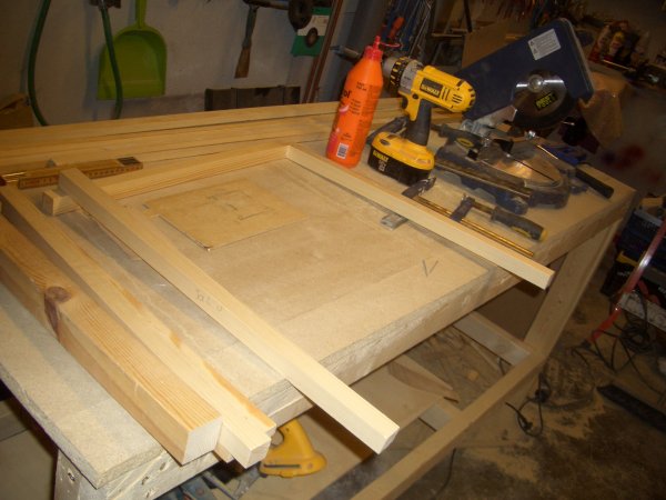

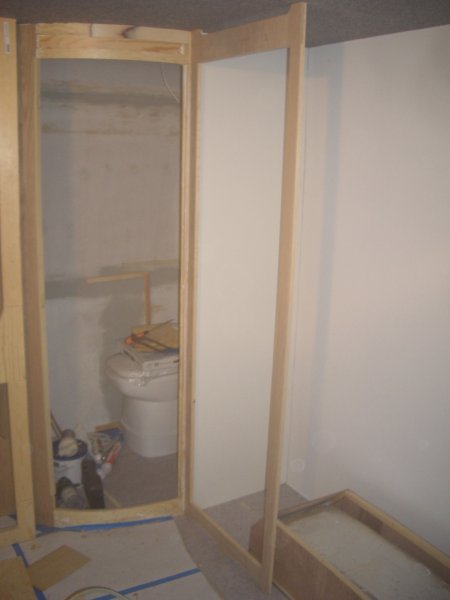

Nu är detta på plats – äntligen. Som vanligt så blev det lite pust och passning innan det var dags att limma och skruva fast väggen för gott. Står nu och torkar över natten Dragit åt med en massa tvingar för att pressa ihop det hela.
Skissat lite på sittlådorna och skall försöka använda de gamla måtten på dessa dock blir bädden lite längre än den var och bordet måste göras lite bredare. Skall börja latja lite med detta i morgon.
Är egentligen ganska nöjd idag då jag hade räknat med att hålla på hela denna vecka med detta, för nästa vecka skall det axelsonska arbetslägret vara stängt för att fara tidig söndag morgon och en vecka framåt vara i Murjek och på Jokkmokks marknaden. Kanske lite skoteråka också om det inte är för kallt.

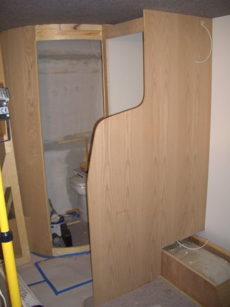

Sv: Fortsatt renovering

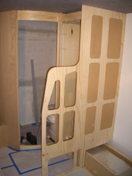

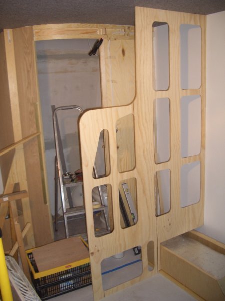

Kollade till väggen idag och passade på att plocka bort tvingar mm och kan konstatera att detta blev ganska bra. Har att ta fräsen och jämna till kanten lite grand men väntar med det så att limmet är helt genomtorrt. Detta får bli efter Norrlandsresan nästa vecka.

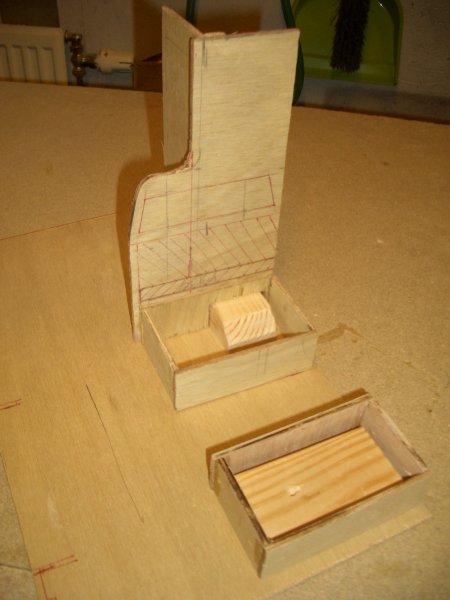

Kör vidare med att hämta virke till sittlådorna. Svårt att hitta rakt fint hyvlat virke men fann några pinnar i alla fall på Bauhaus (ligger närmast till) där det annars mest säljs vridet krokigt virke typ ”propeller”.
Sågat till och limmat ihop den bakre lådan som nu skall torka till imorgon då det skall sågas ut urtaget för hjulhuset. Kunde gjort detta då den gjordes men var för lat för att gå ut och mäta. Latmasken nyper till ibland.
Återkommer:music-icon::music-icon::music-icon:
Hälsningar Bror
