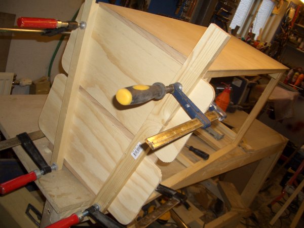

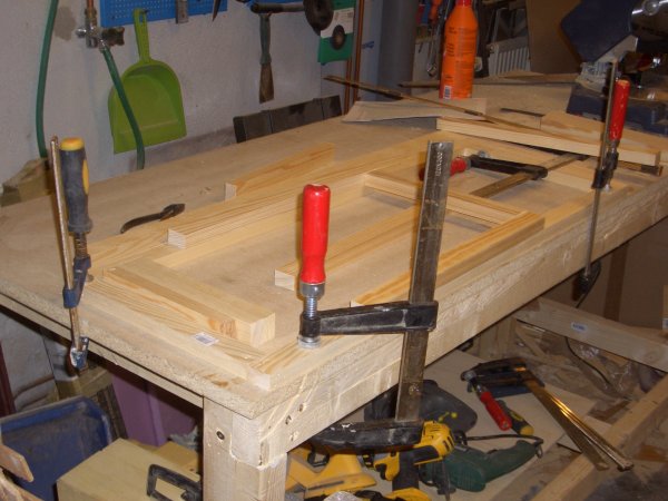

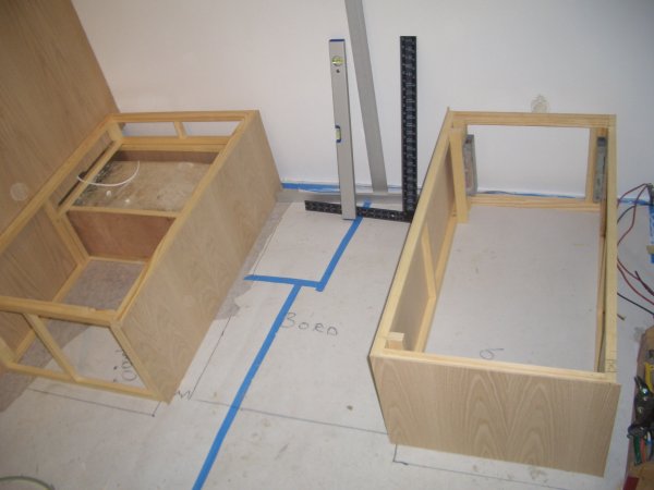

Läkarbesök idag för borttagning av några stygn vilket sinkade mig lite grand. Lådan som gjordes igår har varit under sågen för att få ett uttag för hjulhuslådan och ett par extra förstärkningar. Passar bra och får nu vänta lite på att få sidoplywooden. Skall göra den främre lådan först och klä dessa samtidigt. Den främre lådan är lite kraftigare gjord i original med större virkesdimensioner sannolikt för att där finns färskvattentanken. Konstigt nog inte tanken förankrad i golvet utan står lös i lådan. Skumt att veta att man utöver ev personer ombord så finns det 70 kg vatten som träffar en direkt i ryggen om något händer.
Fixat till virket och limmat ramarna till lådan och sätter ijhop dessa i morgon.
Känns ganska bra just nu och det kan kanske finnas möjligheter att använda denna makapär någon gång i år. Tycker också att jag är lite före med jobbet än jag förväntat mig.
Återkommer:music-icon::music-icon::music-icon:
Hälsningar Bror

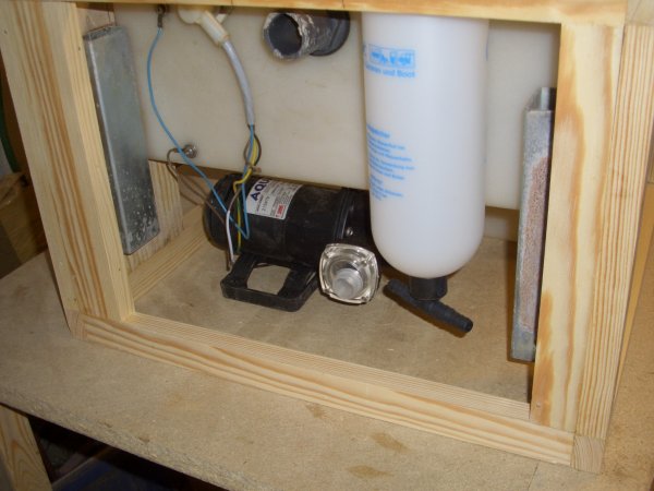

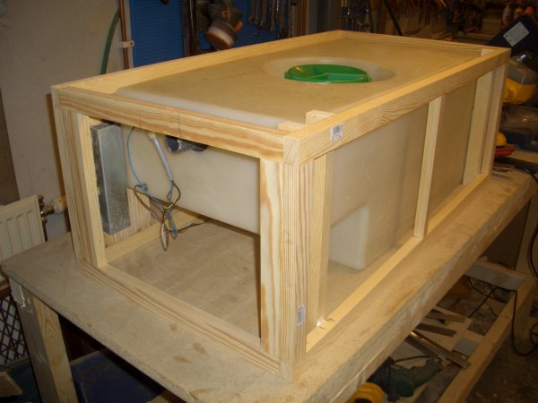

Kunde inte låta bli att gå ner i garaget och jobba lite på den främre sittbänken trots att det egentligen finns tid för detta idag Nu är den i alla fall färdig för ekplywood. Alla hållare för ryggstöd och stöd för tank på plats. Hade nu en bra chans att se var pump och tryckkärl skulle kunna placeras för att ta så liten plats som möjligt. Fann att det under en del av vattentanken fanns ett dött utrymme och det är där som pump mm kommer att monteras. Blir kanske ett problem om pumpen går sönder för då måste tanken tömmas och lyftas upp tillsammans med den på en plywoodskiva monterade pumpen . Skall fundera på om jag skall montera en avtappning till tanken på samma plats.
Nu är det färdigjobbat för lite mer än en vecka framåt. Skall tanka- packa bilen och vid sjutiden imorgon bitti bär det av till Murjek. Du ljuva tid. Slappa lite, åka skoter och besöka Jokkmokks marknad. Kan det bättre bli??
En trevlig helg och kommande vecka till er alla.
Hälsningar Bror

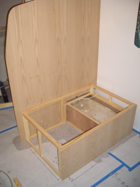

Herre min skapare, nu det var länge sedan jag gjorde någon nytta på husbilen. Känner mig nästan lite ringrostig. Det kostar på att slappa och ha det skönt i Murjek, men det var det värt,
Sågat och limmat fast ekplywood på den främre bänken. Dock enbart på två sidor för idag. Funderat mycket på detta med vattenpump och tryckkärl under vattentanken. Tycker att den passar bra där i ett annars oanvänt utrymme. Skall till Erlandssons Brygga och köpa nya anslutningar (ut och intag) och 12 mm slang. Retligt för jag köpte 10 mm slang av livsmedelkvalitet men kan kanske ha nytta av detta till annat längre fram. Det kommer att bli lite böjda slangar men tror att detta kan fungera bra men funderar ändå på att ha en fjäder utanpå slangen för att slippa veck på slangen. Den enda nackdelen är om pumpen går åt skogen för då måste vattnet ur tanken men den dagen den sorgen. Skall få torka över natten nu
Återkommer :music-icon::music-icon::music-icon:
Hälsningar Bror

Lånade bilden av deg här på tråden Bror.
Tänkt på detta, vad du skrev.... Måste du ta upp hela tanken ifall pumpen går sönder? Kan du inte istället bara ha någon slags öppning här på sidan, alternativ; att sidan går att tas bort. För att komma åt att serva pumpen och tryckkammaren? Då förstås ha pumpen mot gången i mitten i husbilen, och inte in mot väggen.

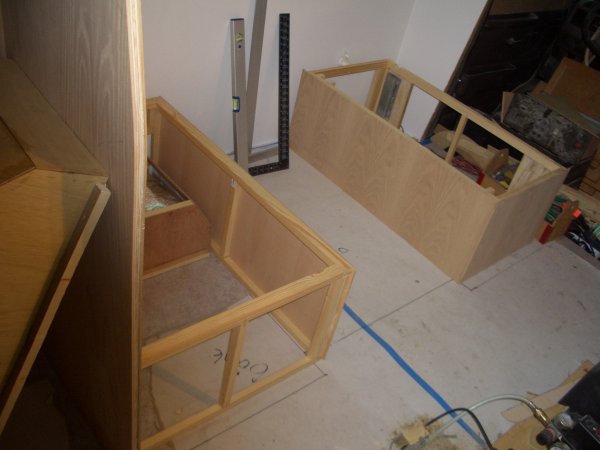

14 feb 2009
Ja ja, tiden bara flyr iväg och jag är lat eller vad det nu är. Har haft celebert besök av Klara, mitt barnbarn under veckan och då har man inte hjärta att vara i garaget och jobba husbil. Härligt att ha barnbarn omkring sig. Har ju inte skött om mina egna barn som man borde som pappa och kanske kan detta kompenserar lite grand. I alla fall härligt med barnbarn.
Provmontering av sittlådorna blev som jag räknat med och kan vara nöjd med detta.
Trodde i min enfald att sittlådorna i dinetten var hyggligt klara men vad fel det var. Hade att justera lite och limma fast all ekplywood och sedan inser jag nästa problem. Hade tänkt att ha färskvatten-pumpen mm under vattentanken men inser att det kanske inte fungerar. Det skall ju fram ett värmeledningsrör där och jag tror inte det finns plats för tryckbehållaren då så får bara pumpen plats och tryckbehållaren får bli i garderoben. Tyvärr. Fast jag har nog inte gett upp detta ännu. Under alla förhållanden så borde pumpen rymmas får kanske isolera värmeröret som går igenom för att skydda pump och vatten från onödig värme. Vi får se hur det blir
Trevlig söndag
hälsningar Bror

Hej Bror,
Angående din pumpinstallation. Tänk på att filtret vid pumpen har en obehaglig tendens att frysa sönder om man inte tömmer det på vatten när man ställer upp för vintern.
Har lyckats med det konststycket 2 ggr har även lyckats med expansionskärlet 1 år. Så nån form av inspektionslucka är en god idé
