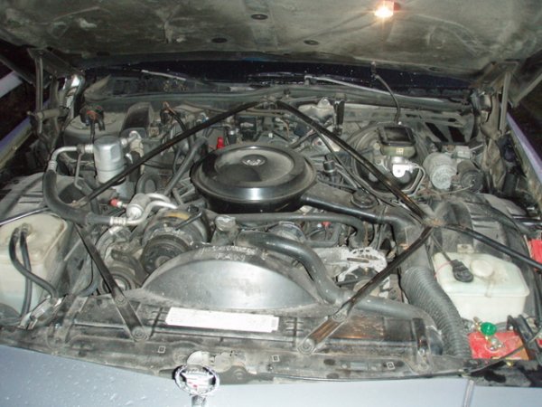

Hej,jag har pratat med Olle i telefon vid några tillfällen och även mail kontakt och han är mycket lätt att ha å göra med.
Vanen vi har nu är ju en diesel och jag har funderat på att skaffa en dieselvärmare från nån nyare personbil men det har inte blivit av ännu men jag letar efter ytterligare en Cheva van som vi kommer använda mer som bruksbil och därav mina frågor kring värmare som riktigt skönt på vintern.

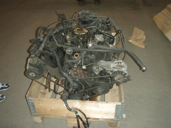

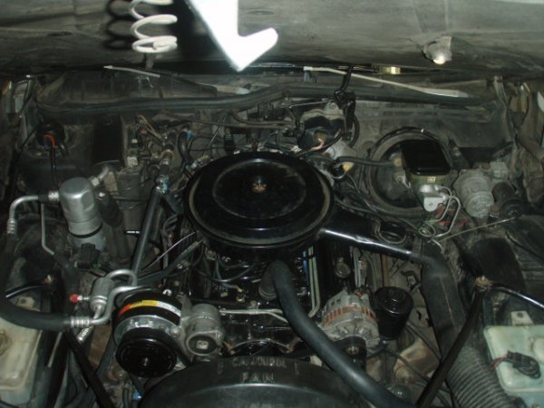

Och när det gäller Cadillacen så är den inte så gammal igentligen,en Brougham från -89 och den köpte vi för att ha som året runtbil men jag har inte kommit mig för att köra med den på vinter eftersom den kom Californien och är som en helt ny bil i karossen.Tyvärr sitter det Oldsmobiles 307 med förgasare och th200R4 låda i brougham ända fram till -90 så därför skrotade jag en van förra vintern och plockade över både motor och automatlåda(350 och 700 låda) Vilket fungerar mycket bra,men det var lite plock med att få ihop insprutningen i bilens elsystem,bilen har ju alla utrustning man kan tänka sig men klimatanläggningen var det som som krångligast men nu är bilen besiktigad och klar.
Mvh Peter

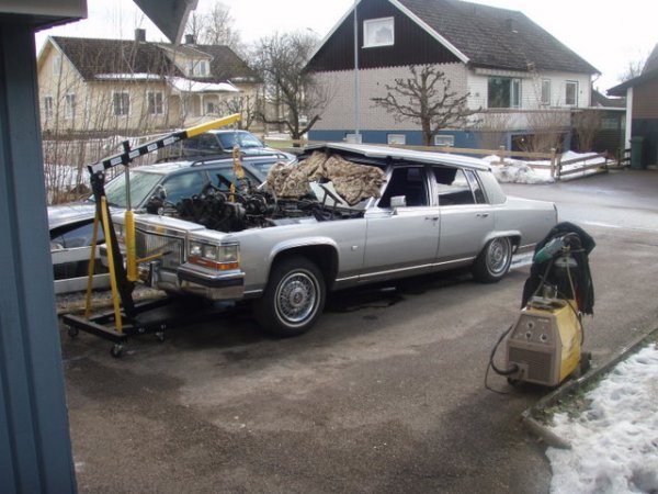

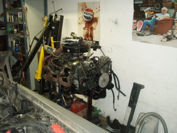

Jodå,TPI har funnits i tankarna länge men framför allt av estetiska skäl eftersom jag tycker att insuget är så snyggt ,fast det vore även spännande att göra jobbet.
Kommer jag över ett komplett TPI nån dag så blir det nog svårt att låta bli...

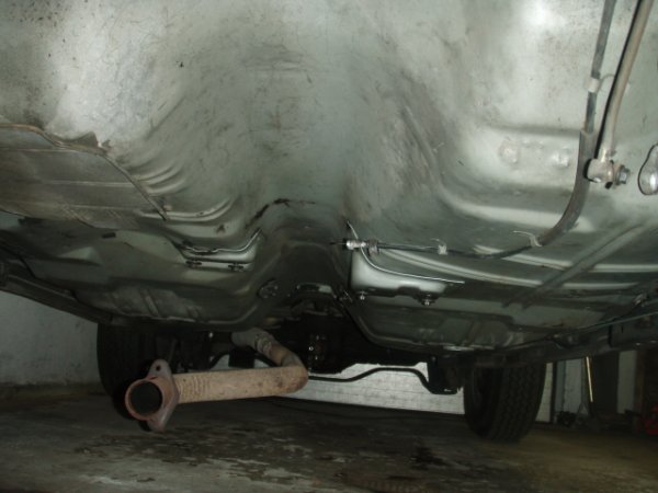

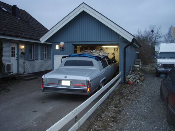

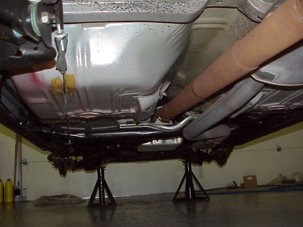

Skickar med några extrabilder på hur det såg ut före och efter motorbytet,skickar även extrabild på underredet.Helt otroligt hur fina bilarna är som kommer från Californien.
Mvh Peter

Hej,ja det är tacksamt att jobba med bilar från Californien.Bilen är inte rostlagad utan jag har bara tvättat den på undersidan och nu vill jag inte köra med den på vintern som det var tänkt men sommartid är det en bruksbil.Nej,det är ju inte så svårt att få tag på TPI men eftersom det kostar en del väntar jag på den riktiga inspirationen.

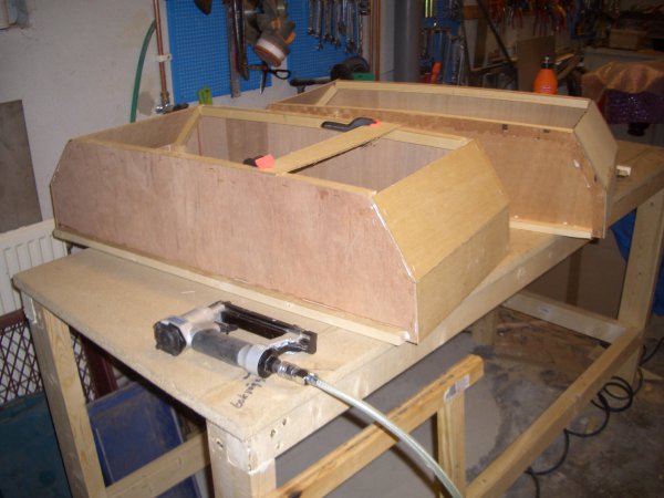

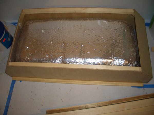

Lådor, skydd eller vad det nu kan kallas som innehåller isolering och täckning för de invändiga hjulhusen i bodelen har jag jobbat med idag onsdag och är i stort klar med dessa. Gjorda av 4 mm plywood med limmade kantbitar De kommer att rymma ca 40 mm isolering utöver den värmereflekterande blanka isoleringsmatta som tidigare monterats samtidigt som tjärpapp klistrades direkt på hjulhusplåten för ljuddämpningens skull. Återstår att skruva fast dessa "lådor", stoppa i isolering och limma/häfta fast locket. När detta är klart så kan jag jobba vidare med garderobsvägg mm.
Skydden för hjulhusen är nu provmonterade i bilen. Passar perfekt. Skulle egentligen börjat idag torsdag med främre garderobsväggen som också fungerar som ryggstöd. Vill förändra detta så att man kan ha ett nackstöd där och då blir det svårt att förutse hur väggen skall se ut. Har gjort en liten modell idag av garderob och väggen. Skall jobba vidare med detta i morgon. Har inte riktigt klart för mig höjden från sittdynan till nackstödets placering, men det kommer att lösa sig.
Återkommer:music-icon::music-icon::music-icon:
Hälsningar Bror

Lägger du lådorna ovanpå hjulhusen för att reducera oväsen från däcken? Eller har du annan avsikt med dom?
bror.axelson
4.381
Järfälla
1072
Sv: Fortsatt renovering
Hej Esbjörn,
ja detta skall dämpa oönskat ljud från hjulen men också isolera mot kyla då det blir ordentligt kallt i ett hjulhus. Kommer också att söka bland moderna bilar efter en utvändig hjulhusisolering- som består av någon sorts textil- framöver.
Hälsningar Bror
