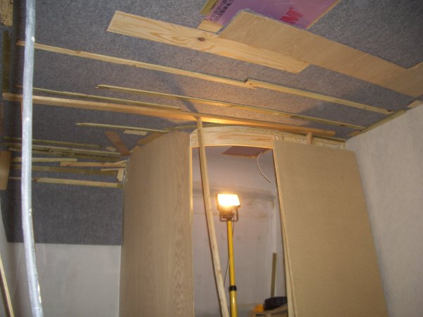

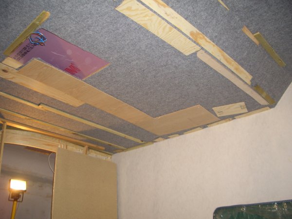

Idag har jag önskat att jag hade minst tolv händer.
Har satt upp mattan i taket men detta med tyngdlagen har gjort sig gällande så mattan ville inte sitta som jag ville. Fick ta till reservplanen att häfta upp små bitar av plywood som fixerade mattan för att jag skulle kunna ”gnugga ”-det står så i instruktionen på burken-- fast mattan. Väntade 20 min och sedan verkade mattan sitta som den skulle. Limmade i tre omgångar för att hinna gnugga fast den limmade delen. Klar ikväll med detta i alla fall. Skall låta plywoodbitarna sitta kvar till i morgon för säkerhets skull. Har väl träningsvärk imorgon är ju inte van att jobba i taket så att säga men det är smällar man får ta.
Kl 2200 var jag ute och kollade och det ser ut att sitta som det skall så jag har tagit bort plywooden och kan konstatera in ett hyggligt resultat.

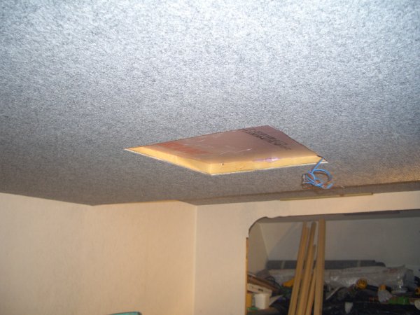

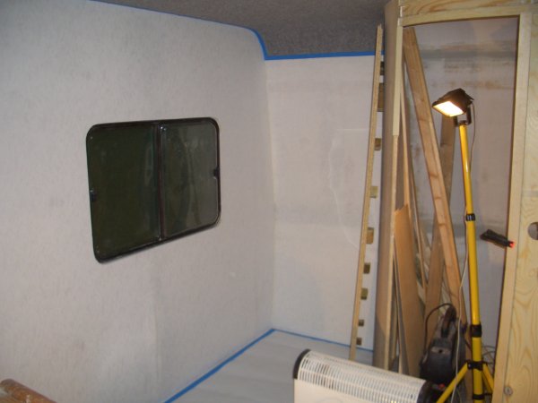

I går har jag gjort klart i taket, skurit upp för taklucka trimmat kanterna mot väggarna och förbereder för målning av väggarna.
Dagen har tillägnats städning, utbyte av den golvskyddande pappen som nu var ganska trasigt. Maskerat takets matta och likaledes golvets. Har gjort en rollning med Alcro´s vita färg bruten till ”snö”. En omgång räcker inte så det får bli ytterligare en rollning imorgon. Resten av veckan kommer att vara splittrad och det kommer inte att hända så mycket på husbilsfronten.
