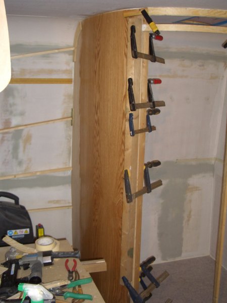

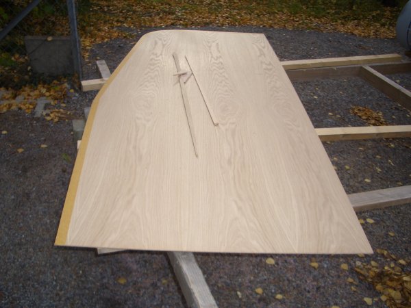

Var igår och köpte plywood till inredningen. Det blev ljus ek trots att det fanns såväl bok som körsbär mahogny björk mm. Hittade detta hos en mycket välsorterad brädgård i Bro utanför Stockholm där jag förresten handlat tidigare.
Idag har det sågats till den utvändiga delen av toaväggen och passat in medelst filning och massor med slipning-gör detta för hand med slipkloss så det tar tid tyvärr. Tror att jag har fått dessa nära nog perfekt. Har också gjort ” reglar” till bakre väggen av 12 mm plywood. Limmat, använt spikpistol och skruvat fast reglar och som nu skall torka till imorgon då bågen som fungerar som väggfäste i taket skall upp. Detta innebär mycket mätning-men det skall nog fixa sig. Använder Casco´s konstruktionslim till all limning och spikpistol och därtill skruv från utsidan som det var original.
Återkommer :music-icon::music-icon::music-icon:
Trevlig helg var ni nu än är
Hälsningar Bror

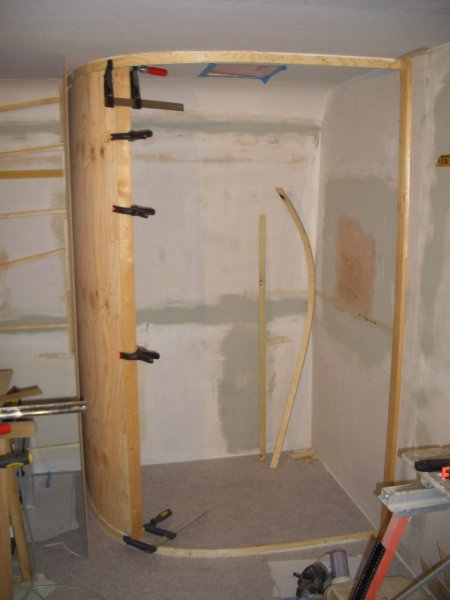

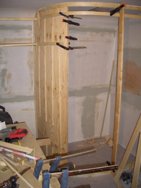

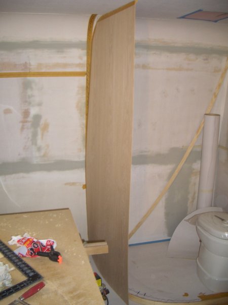

Äntligen har jag så kunnat sätta upp insidan till toaväggen på plats. Det har inte varit utan problem med svårmätta vinklar, brottet på bakväggen mm men detta är nu löst. Ävenså är ekskivan till utsidan inpassad och klar all limma upp bara det som gjorts idag har torkat.
Nu börjad det att dra ihop sig till ordentligt med funderingar hur och var kommande skåp mm skall monteras och var förstärkningarna för detta skall placeras. Har i stort klart för mig hur det skall se ut och utifrån detta limma in förstärkningarna så att skåp mm sitter fast ordentligt.
Den bakre sittbänken kommer också att inrymma värmapannan en ny ALDE 3000 och där blir det ganska gott om plats för denna tack vare att golvet förlängdes och kommer att montera bänken på så sätt att den enkelt kan tas bort för service mm av pannan. Får också ett mindre förvaringsutrymme bredvid denna. Finns ju inte så mycket stuvutrymme mm så varje kvadratdecimeter är ett plus.,
Skorstenen till pannan hamnar på sidan så slipper jag ett onödigt hål i taket.
Nu skall jag/vi ta ledigt och besöka barn och barnbarn i England där vår dotter lovat guida oss bland husbilar/tillbehör/försäljare vad nu detta kan ge...
Tillönskar ett gott slut på veckan och en trevlig helg
Återkommer:music-icon::music-icon::music-icon:
Hälsningar Bror

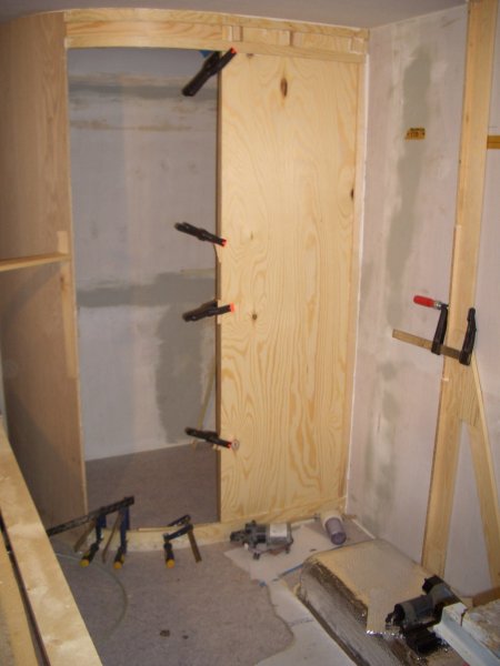

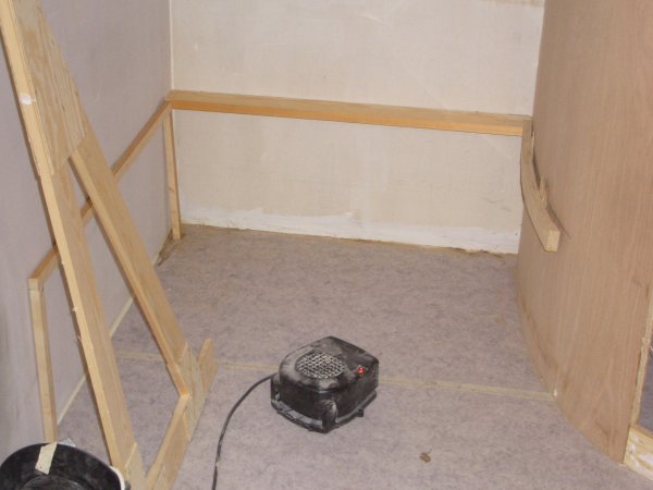

Tillbaka igen efter en härlig långhelg i Murjek med både regn och snö, plus och minusgrader. Gott om slappande blev det- sippa lite vin, fixa klar skotern och vila bara vila.
Jobbar vidare med den rundade toaväggen och dess beklädnad, limmat ändlisten och har nu att göra någon sorts dörram/foder och sedan vidare med den andra väggen-garderobsväggen. Kommer att använda furuplywood i garderoben och klä den med någonting. Denna plywood är lite lättare än ekplywooden. Har också hittat ett passande tvättställ på Ebay.

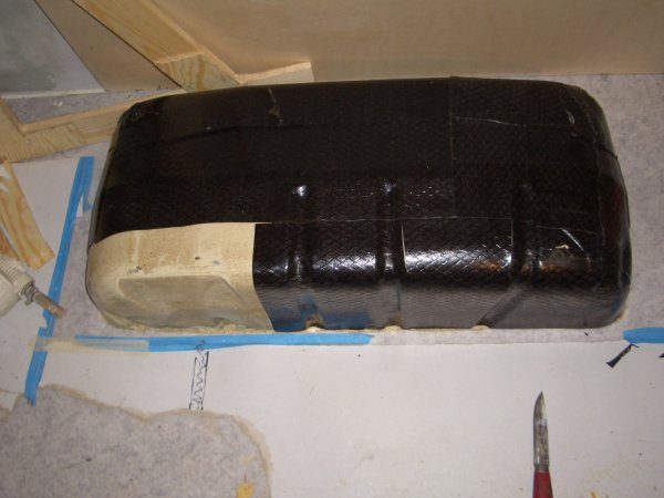

Börjat med isolering av hjulhusen och skall ha dessa heltäckande med denna halvtunga isoleringsmatta. Får försöka att jobba med lättare material senare.
Hälsningar Bror

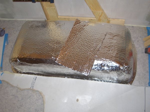

Börjar se ut som ett toautrymme nu. Första skivan på vänster vägg är limmad på plats och det är dags att fundera på var strömbrytare och lampor mm skall sitta med tanke på elkablarnas dragning. Nästan omöjligt att jobba ute i blå rummet nu då det endera stormar eller regnar då det är lite trångt att släpa in en hel plywoodskiva i bodelen. Nåväl lite smällar får man ta. Vänster hjulhus är nu ljuddämpat och isolerat med ett material som heter Thermoreflex som är tunn och lätt att lägga och klistras med aluminiumtape. Skall dessutom isolera mycket bra och jättelätt att jobba med. Kommer också att använda detta i hytten. Tyvärr inte ljuddämpande men man kan inte få allt.
Håller på med lite övning med att svetsa mattan av samma typ som skall användas i toautrymmet. Har pysslat i flera år med reparation av plastdetaljer i mitt dagliga jobb typ stötfångare mm och det var väl själva den om jag inte skall fixa även detta med mattsvetsning.
Trevlig kväll
Hälsningar Bror

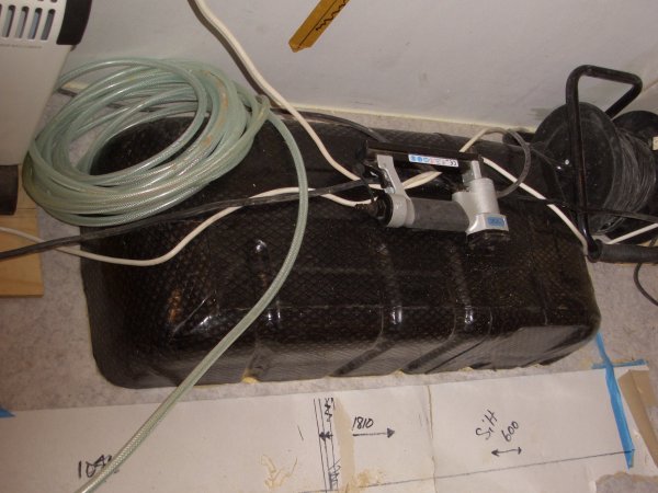

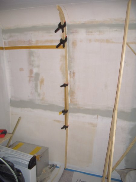

Limmat färdigt på toadelens insida och rengjort för att hoppas hitta en bra golvläggare snart. Skall försöka att skaffa en passande väggbeklädnad och få upp den snarast. Under tiden så skall jag göra den bakre sittlådan som också kommer att härbärjera värmepannan. Denna kommer att ha ganska gott om utrymme omkring för service mm. Funderar på att göra en löstagbar framsida så blir det ännu enklare att komma åt den.
Har också ljudisolerat höger hjulhus återstår värmeisoleringen.
Detta var gårdagens vedermöda. Idag har jag skött kaffekokning och bullskärning på "gubbdagiset" på Barkarby Flygklubb så inget vettigt jobb blivit utfört på husbilen men imorgon....................då.
Hälsningar Bror
