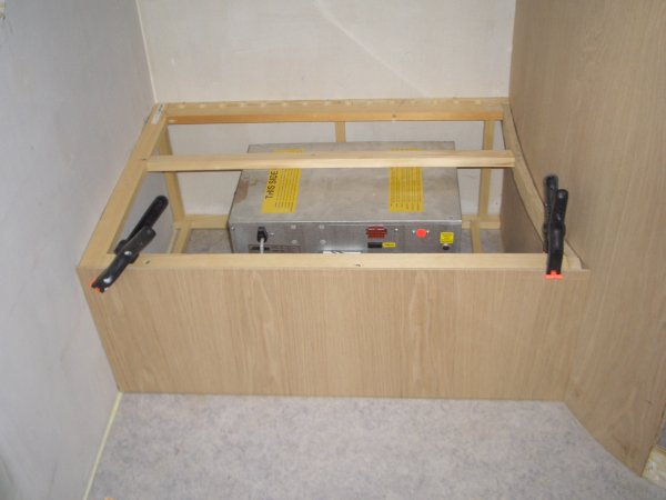

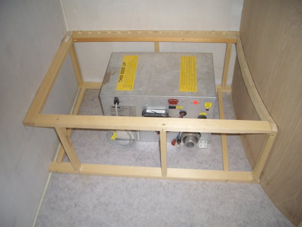

Ja ja nu börjar rödingen sjunka undan tillsammans med rödvinet så nu kan jag dra dagens jobb.
Den har gått ut på att göra klart den bakre sittdelen och det lyckades till min egen belåtenhet. Sitter nu på plats och inrymmer ALDE pannan som har gott om plats och utrymme för kommande service. Lite klurigt var det att få till det så att det ser bra ut så jag är nöjd t.v.

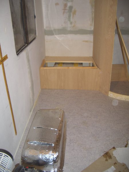

Har bara isolerat höger hjulhus och gjort klart bakre sittbänk med lock. Fick göra en del inpassningsjustering så att lådan inte satt för tight. Det skall ju upp något på väggarna snart och detta vill man inte skada med en för trång låda.
Har också börjat med lösningen av dörren till toadelen och det år ju en svängd historia så jag får se vad som blir bäst. I sämsta fall blir det rektangulära aluminiumrör som bockas till rätt form. Tror att detta val skulle vara enklast men skall prova alternativen.

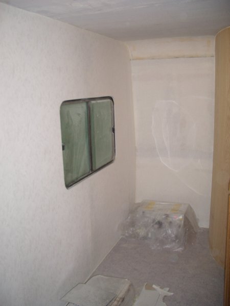

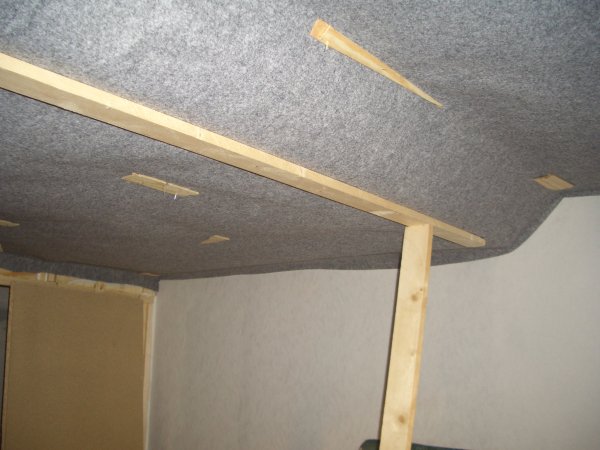

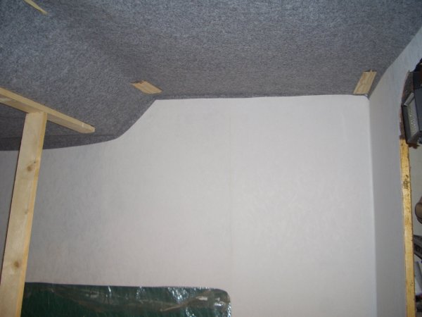

Väntan i flera dagar på väv till väggarna och mattan till taket men igår var allt här och det finns då inget mera att skylla på så i overallen och fram med roller och våtrumslim till väggens väv. Använder våtrumslim på färghandelns inrådan pga risken för fukt och kondens när husbilen står kallt och oanvänd. Tog en stund att få upp väven men det blev ganska bra. Idag har jag jobbat med en bångstyrig matta till taket. Ville grov-inpassa denna och fästa den i taket för senare limning ( imorgon)
Skall också hämta färg till väggarna och det blir en bruten vit färg som kallas snövit och har lite grågult i sig. Takets matta blev kanske lite mörk så det blir att försöka trolla med andra färger där man kan.
Tygprover har vi också fått från ett litet företag i Borås som var villigt att fixa dynorna och som nu vill ha mått mm för att kunna sy ny klädsel och nya skumgummidynor. Valet av färg där kommer att bli en blågrå nyans med blått som huvudfärg. Skall bli kul att se hur detta kommer att se ut.
