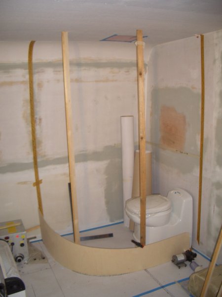

Nu har barnbarnet Klara med mor åkt hem till Grundsund och man kan då återvända till det gamla vanliga livet.
Mätt och stått i - ritat på golvet och har nu klart för mig ungefär hur allt kommer att bli. Toautrymmet blir ordentligt mycket större än tidigare och detsamma gäller diskbänk och dinett då bilen ju är förlängd 15 cm .Man tycker att 15 cm är futtigt men när det är så smått om utrymme så märks dessa cm.
Märkt ut med masktape var väggarna skall skruvas fast (utifrån under kommande lister ) och det är dags att såga till alla lister ( björk ) mm som går åt till väggar reglar mm samt till toadelen med dess böjda dörr och vägg.
Nu börjad egentligen det roliga.
Har också fått mattprover från Hornbach få se vad det blir av det
Imorgon skall jag med fru till Mässan och tjyvtitta på hur proffsen löser div saker. Några ideer skall man väl kunna snappa upp, kanske finns det också prylar att köpa.
Återkommer:music-icon::music-icon::music-icon:

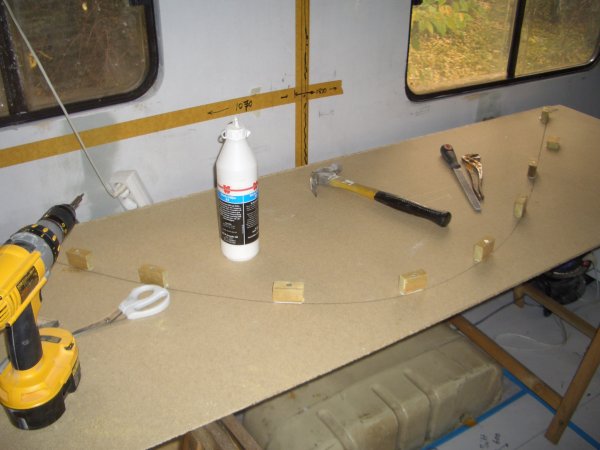

Har nu rensat hjärnan från intryck och ideer som jag fick på husbilsmässan i Kista.Har istället åkt på en förkylning som gör att man inte har så stor lust med arbete Fortsätter nu med de ideer jag hade före besöket på mässan.

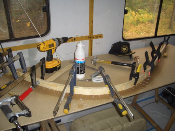

Har i alla fall idag gjort en radiemall för reglarna till golv och tak. Sågat till remsor i plywood som limmas ihop till en regel i denna jigg.
Har limmat samman en regel och hade trott att jag skulle kunna göra ytterligare en idag men tyvärr så var inte den första torr. Får fortsätta med nästa i morgon.
Hälsningar Bror
    1,6 MB · Visningar: 48
    1,6 MB · Visningar: 55

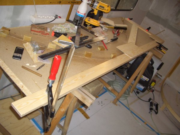

Nu är första ”regeln” klar och ligger på golvet i väntan på att trimmas till mått. Nr två är limmad och sitter i jiggen för torkning. Tidsödande är det men man har ju tiden framför sig eller………….
Har också införskaffat mera plywood till insidan och det fick bli furuplywood då den ändå skall kläs med någon form av våtrumstapet / matta. Valet av detta har inte gjorts ännu så det blir mera hårrivning till helgen. Det finns för mycket att välja bland.
Hälsningar Bror

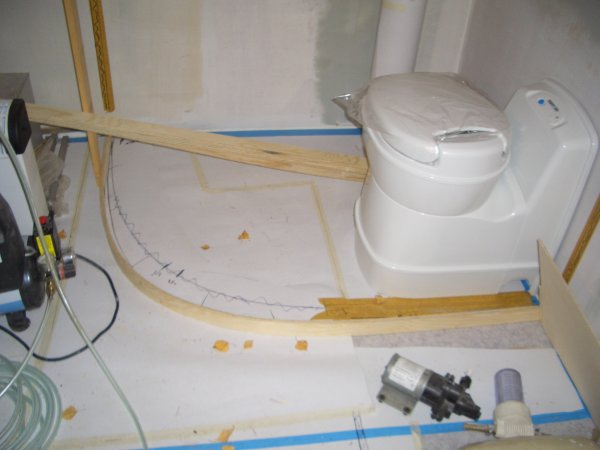

Så var den tredje ”regeln” också klar .Återstår nu en till att göra Radier mm verkar stämma så nu blir det att sätta ut stolpar som stöd och mäta fram var ”regeln” i taket skall sitta. Kan bli lite trickigt Den första regeln limmas och skruvas fast i golvet och nästa regel kommer 10 cm högre upp och kommer också att tjäna som förhöjd tröskel och samma sak händer i taket. Insidan kläs med furuplywood som senare ju får våtrumstapet/matta och utvändigt sedan blir det björkplywood .Mellan dessa plywoods blir det isolering. Få se sedan vad det blir för ytbehandling av denna
Inga bilder idag ser ut som igår.........
Hälsningar Bror

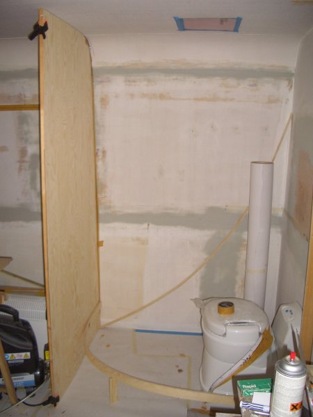

Igår sökte jag efter en ordentlig vinkel för att kunna sätta upp stående reglar till väggar mm. Hittade ingen som jag bedömde tillräckligt hög så jag for hem och började tillverka en egen. Gällde bara att hitta exakt 90 grader och med hjälp av en golvspånskiva tror jag att det lyckades.
Dagens arbete var att såga till den invändiga plywooden till rätt höjd ock sedan att mäta ut och såga- hyvla och fila till passningen mot bakgaveln som har både en liten vinkel mitt på och en rundning upptill och det blev riktigt trickigt att få till rätt form. Lyckades med detta till belåtenhet och skall nu använda den inre skivan som mall till den yttre. Vill att det skall sluta tätt mot väggen utan springa då en sådan skulle synas på det färdiga resultatet.
Hälsningar Bror
