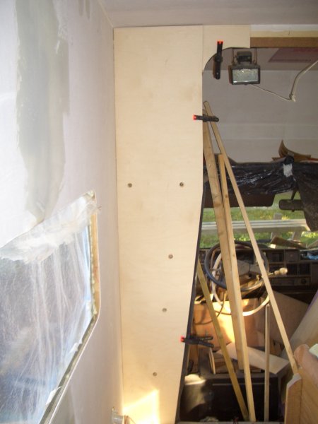

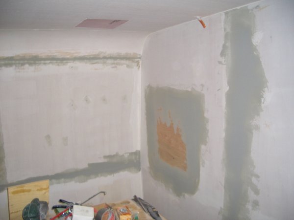

Gud vad tiden går fort. Har haft tur med ett par ganska varma sköna dagar. Tyvärr har jag valt att jobba inne i husbilen med att slipa spackel och återigen spackla för att få en slät och fin vägg trots att man inte ser så mycket av det då skåp mm kommet på plats. Tycker att det skall vara bra även om man inte ser det. Sågat till och limmat plywood på väggen mot hytten så nu är det snart bara att ta ut all bråte och storstäda för att sedan sätta upp tapeten och takbeklädnaden som även det är en tapet med någon sorts reliefmönster Bilder på detta kommer efter hand. Har också mätt och märkt ut var takbelysningen skall sitta.
Bilderna visar v vägg mot hytten före limning och bild 2 visar spackling nr 2 och sista gången återstår nu slipning imorgon.
Återkommer :music-icon::music-icon::music-icon:
Hälsningar Bror

Hej igen bror, har du lagt glasfiberremsor i skarvarna om du har använt vanligt sandspackel annars lär det hela spricka o synas genom ev. tapeter o ev. så lär tapeterna okså spricka. När jag själv spacklar ev. skarvar i trä så brukar jag andvända Plastic Padding fiberspackel o klär med typ nålfiltmatta så ser man aldrig ett spår av skarvarna under. Hoppas att det hela funkar för dig. Mvh Nilsman
