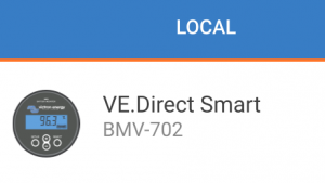

BMW702 har inget med "anpassning" att göra. Den har en övervakningsfunktion så du ser hur mycket ström som går in och ut från batteriet. DC-DC modulen sätter du själv efter förbrukningsbatterityp. Att parallellkoppla förbrukningsbatterier (i bodelen) av AGM och LiFePo typ är inte att rekommendera. Det kräver en hel del "tänk" samt en batteriisolator. Ganska vanligt i båtsammanhang. Att ha AGM som startbatteri är OK då DC-DC modulen hamnar efter den mot bodelen.

Jag trodde att BMW-702/712 kunde användas för att starta/stoppa laddningen av litiumbatteriet. Det var det jag menade med ”anpassning”.

BMW702/712 ger dig bara en övervakning av strömflödet och batteristatus genom minuskabeln. Ladda gärna ner bruksanvisningen t.ex. från Odelcos hemsida. BMS är det som du kan sätt en brytare över två "pinnar" (kortslutning) på och den stänger av laddningen till batteriet. Så är det i alla fall på VE's BMS.

Det är inte lätt att förklara allt i detalj, gäller att läsa sig till det för för varje grej man undrar över. När det gäller just BMV-702 i MITT fall, så är den inställsbar och kan styra ett relä vilket jag har gjort. När spänningen ligger på ett visst värde (beroende på dina batteriers egenskaper), då väljer du om du vill ”strypa” eller starta laddning, vilket görs helt automatiskt från BMV-702 (eller vad du nu har för övervakare) genom en ”signal” till relät att slå till/från som startar/stoppar laddning från ALLA dina tänkbara källor (solceller, 230V, eller DC/DC under körning). Allt jag har lärt mig bygger på läsning här på HBK, vilket jag tackar våra Lithium pionjärer för, husbilsklubbens fantastiska människor som delade med sig vilkorslöst!
