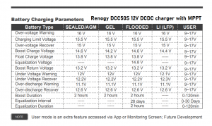

Etter innspill i denne tråden og mer søking på nett og med min undring om ikke å lagre/lade LFP til 100% SOC og ikke vedlikeholdslade LFP. Lading under vinter når bobilen ikke er i bruk, men står med strøm på og solcellene som også gir lading/vedlikeholdslading hele året.
Utrolig mange meninger om de punktene og youtuberen Will som flere her også har henvist til, ser jo nå ut til å ha forandret mening om å ikke lade mer enn til 90% SOC og mener det ikke har stor innvirkning på LFP batteriets levetid. Virker også som grunnen for at det er et ikke tema for de fleste, er at LFP har så mange sykluser og det er så mye annet som virker inn på livslengden at det blir et ikke tema og det er også nevnt i denne tråden. Siden det er en del parameter å ta hensyn til, både viktige og mindre viktige og denne tråden er om enkel montering av LFP. Et "drop in" LFP, med litt justering/ikke justering på SLA ladeannlegget vil tilsynelatende fungere for mange, om det er bra for eksisterende utstyr og nytt LFP, vil tiden vise.
Har nå selv bestilt en Renogy DCC50S, kombinert DCDC og MPPT. DCDC lader vil beskytte eksisterende ladesystem for overbelastning og sikre optimal lading av batteriet. Denne laderen har heller ikke alle ladefasene i Li modus. Det ser ut som den kutter ladingen og kopler ikke inn igjen før ved 13,2V
Siden denne på papiret bryter ladingen både fra solcelle og generator, burde den kunne roe meg på 2 av mine undringer. Vil nok også redusere max ladestrøm fra generator så ikke den blir for varm. Regner ikke med å bruke 230V på sommer, annet enn til AC og det blir ikke mye og da blir utfordringen med 230V laderen på vinteren og da håper jeg at jeg kan bryte den med hovedbryter. Det mente dem ville gå greit med Multiplus C laderen til Victron.
Er ikke montert enda, men regner med dette vil gå uten flere innvesteringer for da blir det ikke lenger enkel montering :)
