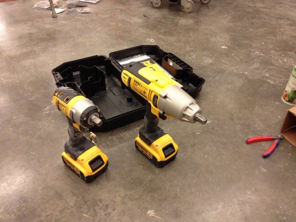

Fick ett erbjudande jag en kunde motstå. :D
Knappast nödvändiga men betydligt smidigare än luftdrivna och kan följa med Willysen ut i skogen också.

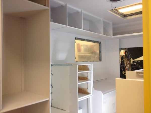

Annars blivit lite tid att slipa inredning till o från. Nu håller jag på att metodiskt gå över allt så jag inte missat något.

Jo planen är att rolla det mesta. Men först spara alla innerhörn, vilket är ganska många. :(
Efter mkt funderande och diskussioner med min möbelsnickarbror kör jag nu med vattenlöslig färg. Klart trevligare ur lukt synpunkt men betydligt besvärligare att få snyggt. Men men det är bara en hembyggd campingbil och som du säger det är mest jag själv som kommer se felen.

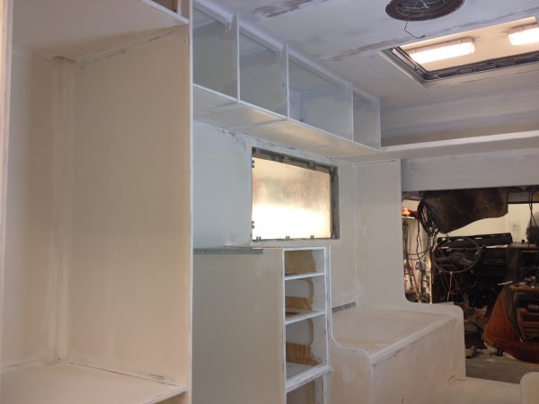

Hur som nu dags å gå ut i garaget o putsa lite färg innan det är dags för nästa lager.

Var försiktig med grå färg, man blir lätt lurad på kulören och den tar mycket ljus och i en liten bil tar det bort rymd som man upplever det.

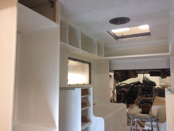

Kan du visa lite av hur du tänkt med sängen såg mycket av din konstruktion men fattade inte riktigt hur det skulle passa in i resten.

På första sidan i den här tråden finns ett par gamla ritningar. Kanske lite svåra att tyda då man ser den uppifrån med överskåpen skymmande del av sofforna.
Men i korthet blir det 2 längsgående 150cm soffor i skåpets framkant. När det är dags att bädda läggs plyfabitar in mellan sofforna och soffornas ryggstöd fyller ut mellanrummet. Sen en bäddmadrass på det som dagtid kommer förvaras i en av sofforna. (funkar då min bil är betydligt bredare inuti en vanlig van.
Det blir en säng som är ca 199x150 cm och den är tänkt för 2 personer.
