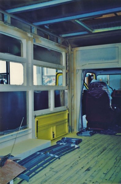

Vad fint det blir!
Vad använde du för lim när du limmade isoleringen på väggarna och reglarna i golvet?
/Marcus
Storpontus
1.062
Haninge
9722
Sv: Ambulansen!
Hej o tack.
Isoleringen limmades med lösningsmedelsfritt sättlim. tex Casco Superfix. Även den tunna plyfan utanpå isoleringen.
Reglar och annat som kan tänkas vara hårdare belastade limmades med Sika Flex. kommer just nu inte ihåg typbeteckningen då det finns flera varianter men den man brukar använda på tex båtar.
Senare hittade jag, via denna sida ett liknande lim/tätmassa som heter Tech-7.
Egenskaperna verkar liknande men den är mjukare i konsistensen och därmed enklare att glätta i hörn och liknande. Även en bra rengörings och glättningsmedel på sprayburk förenklade arbetet.
Just färdig med den ljusgråa färgen på all fast inredning. Skall bli lite mörkare grått på soffornas framstycken samt senare på lådfrånter o skåplyckor som dock inte är färdigsnickrade ännu.
Även bagageutrymme och vatten/gråvatten/gasol facket skall målas med den aningen gråare färgen.

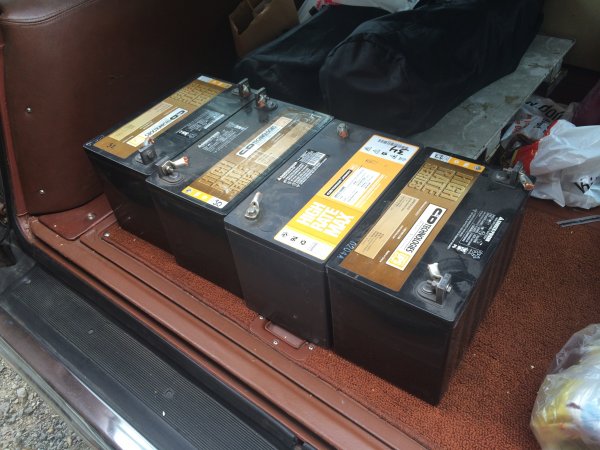

Var dock och hämtade upp 4 st batterier som suttit i en USP för dataservrar. Går att klämma in i mitt batterifack om jag flyttar startbatteriet en smula. ca 350 Ah om de varit nya. Bör räcka rätt långt för mig.

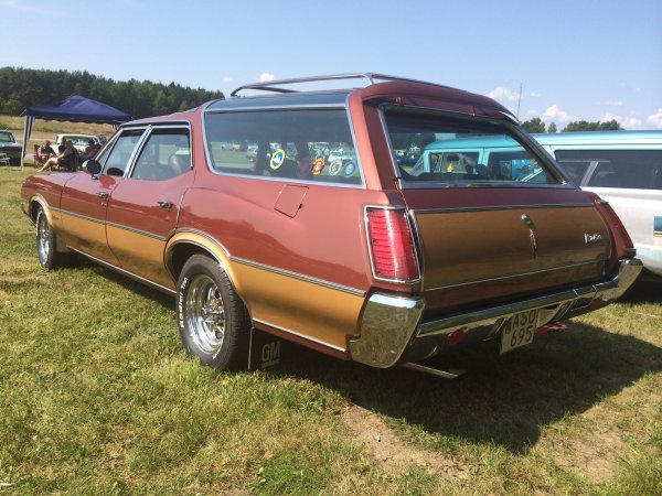

Även köpt en ny entusiastbil. Oldsmobile Vista Cruiser 1971 i riktigt trevligt skick. Fyra nyanser av brunt kanske man kunde säga. 5,55 meter lång vilket gör den länge än ambulansen.

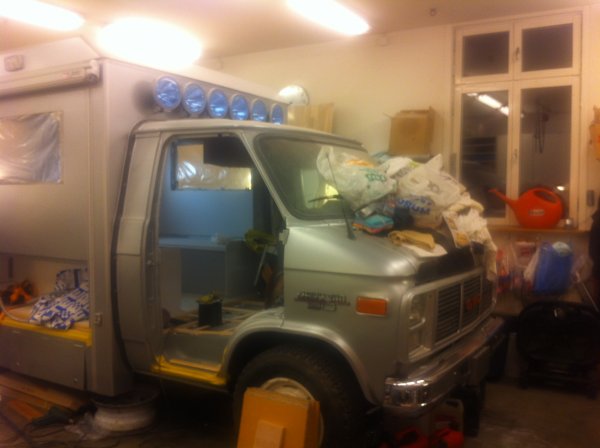

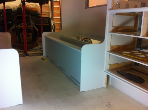

Pysslat lite med ambulansen idag. Länge sen nu.
Lackerat sista på den fasta inredningen. Det mörkare gråa på soffornas framkant. Blir samma på skåpluckorna och lådfronterna.
Jobbar med golvet i förarhytten. Pyssligt när inget är riktigt plant eller rakt.

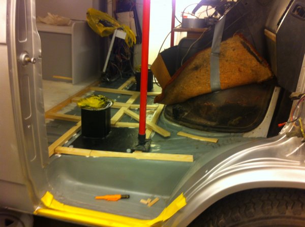

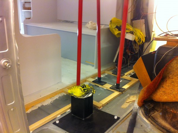

Sv: Ambulansen!

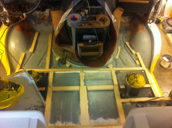

Så är "bjälklaget" invägt och stolunderredena fastskruvade.
Dags för ljudisolering innan golvläggning.
Skall dra i kabel för ev. värme och eljusterade stolar. Har 2 olika uppsättningar sådana men kommer börja med "standard" van kaptenstolar där alla infästningar och bälten passar rakt av.

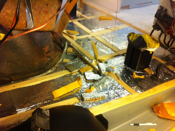

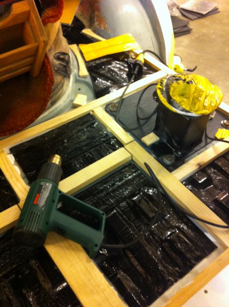

Dan efter nyårsdagen fick jag feber och blev väldigt dålig i magen. Möjligen Salmonella.
Efter en dryg vecka i sjuksängen har jag idag varit några timmar i garaget. Inte för häftiga rörelser bara, då klagar magen med att göra ont.

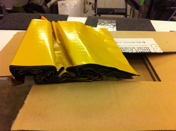

Har monterat Bitumen ljudisoleringen i hyttgolvet.
Införskaffade bitumen för många herrans år sen. Tydligen förvarat kartongen på¨högkant vid något tillfälle då temperaturen varit hög. :p:

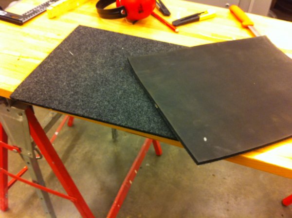

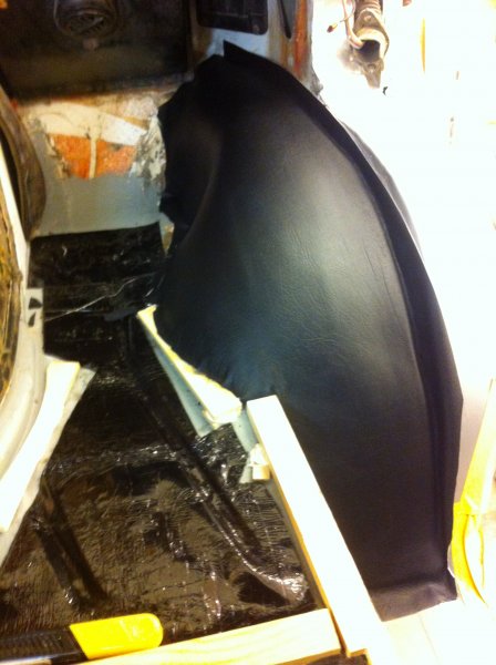

Ena sidans hjulhus klart. Blev inte skirivmaskinsunderlägg. De var för oflexibla men hittade en rulle armaflex som gick rätt bra och forma runt hjulhuset.
Sen konstläder på det. Svårare att få till det utan bubblor o veck. Dock kommer nästan alla sådana att döljas av själva golvet sen.
Hoppas konstlädret är motståndskraftigt nog mot skor m.m.
Uj vad jag ogillar att jobba med kontaktlim :( Det måste vara djävulens påfund.
