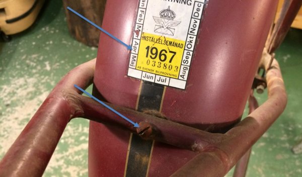

Tunga argument för att MC:n varit registrerad tidigare är besiktningsetiketten på bakskärmen. Även den mångsidiga dokumentationen som jag bifogade ansökan.
Även kontrollen mot Transportstyrelsen där svaret var att de inte har det ramnumret i sitt register. Därmed är hotet om att någon "kapat" ramnumret till en annan registrering undanröjt.

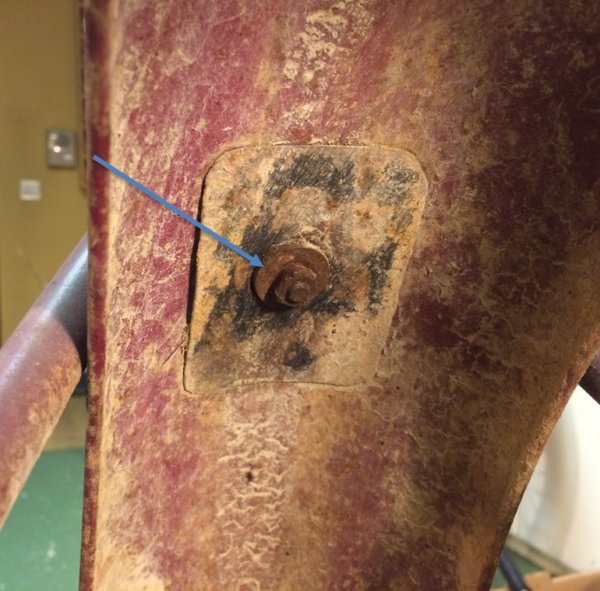

Det är också fastställt att bakskärmen inte blivit utbytt genom att jag fotograferat bl.a. en av skruvarna som håller skärmen på utsidan där man ser att den är original.
Och på insidan där det inte gick att få loss muttern.

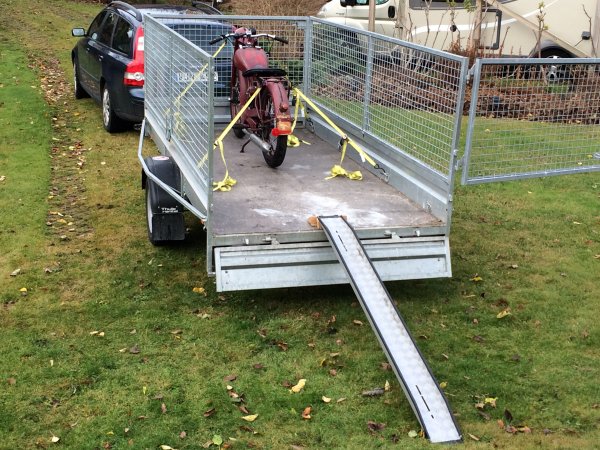

Hyrde ett släp på Cirkel-K och lastade MC:n, spände fast den med spännband.

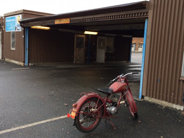

Tillbaka till Besikta i Sisjön. Jodå, den har fått ett registreringsnummer så nu kan den Kontrollbesiktigas. Nu gäller det bara att hitta en ledig besiktningsman för MC.

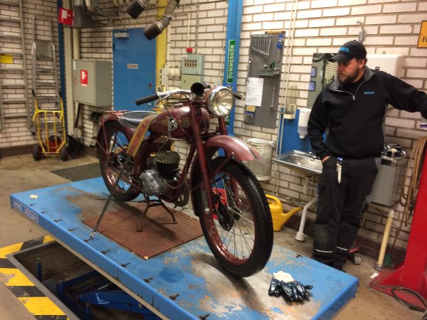

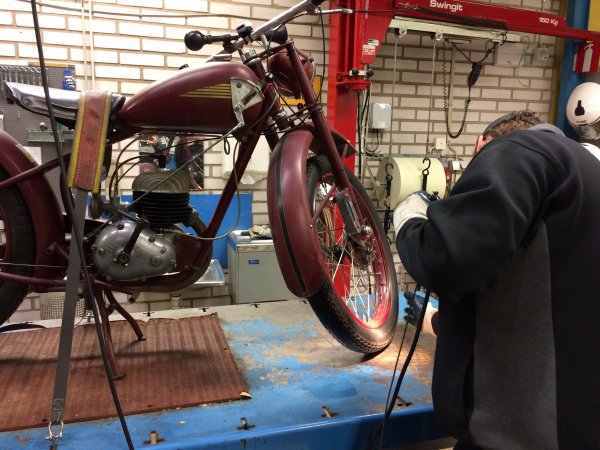

Det ordnade sig: Rariteten lyfts upp för kontroll.

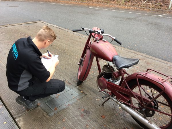

Hm, det verkar vara gamla däck. (Tror fasen det, ett är original från 1950 och det andra är från -60talet som jag fått av Hovrättsdomaren).

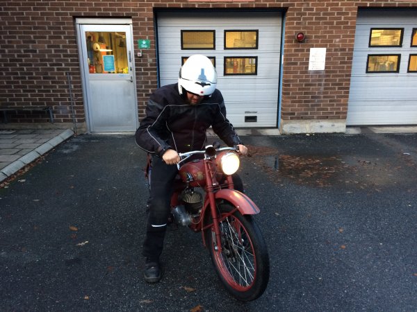

Provkörning. Sitter kopplingen på vanliga stället, är det fotbroms på båda sidor?
Gamla MC har sina egna lösningar.

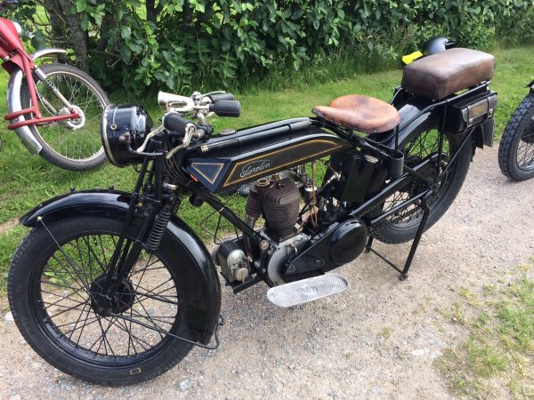

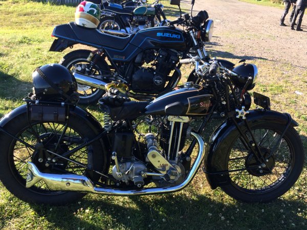

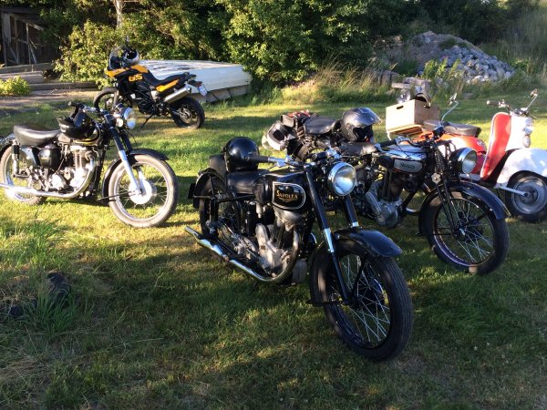

Den äldsta MC:n en Saroléa från 1926. En skönhet.
Den äldsta MC-föraren 83 år, frisk och pigg men kanske ingen ...

En raritet, Saroléa.

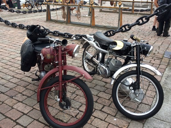

Veteranfordonsutställning idag 17.30 - ca 19.00 vid Maritiman-Fartygsmuseet.
Ligger mellan Kajsjul8 och Göteborgs Operan.
Idag blir det Rödqvarnan från 1950.
Kompisen åker Silverpilen eller kanske Guldpilen.
Vi blir garanterat inte de enda som åker dit med veteranfordonen.

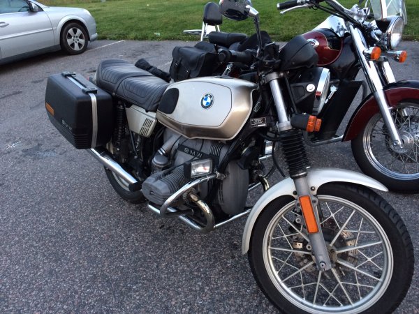

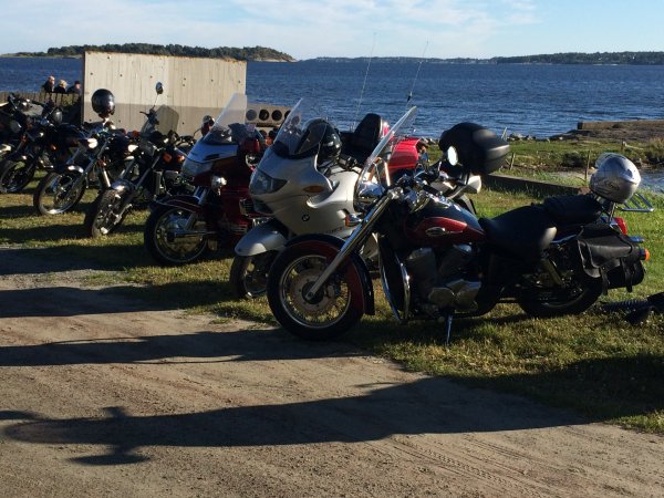

Kvällsutflykt med MC-Veteranerna Kungsbacka till Sätila, östra delen av Lygnern.
Små, smala och slingriga vägar, perfekt för MC-åkning.
Det fick bli BMW:n
Samling vid södra Kungsbacka.
Fikarast vid Sätila.
Det är en klubb för veteran-MC men det verkar mera som om gubbsen är veteranerna.
