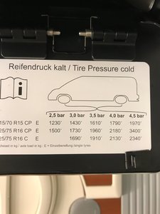

hej Bilens totalvikt är 5,5 ton på tandemaxlar däck Continental sommardäck 255/55 R 18 vad skall jag ha för däcktryck?
Detta satt i en ny Carhago.
Hejs
Claes 105
    458,1 KB · Visningar: 182
Beror ju på axeltrycket, väg bilen först. Sedan kan du ju följa husbilstillverkarens råd som troligen säger 5,5bar, Continentals som är lägre eller någon av oss hobbyexperter som finns på detta forum. Allt är upp till dig vem du tror på.
Tack, jag tror att du har rätt efter att ha sökt svar från olika ställen. Jag är övertygad om de många fördelarna med att ha rätt däcktryck
