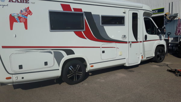

Har nu utrustat bilen med nya däck o fälgar, 255/55 18 Continental Vanco däck med nya mönstret.
Fick besked av en representant från Continental samt däck killen att jag till min bil ska 5.0 kg i alla fyra däcken. Har du mindre så får du stor värmeutveckling och risk för explosion. Detta pga att det är lite gummi på däcket i jämförelse med ett 225/75 16.
Jag har kört innan på Agillis däcken med 5,5 kg på alla och den har gåt väldigt mjukt och fint. Jag läste här på forumet att det finns de som kör med ända ner till 3,5 kg. Hur resonerar ni och vilket tryck gäller för er??
Tomas DiLeva sjunger ju om "vem ska man lita på" just nu känns det väldigt aktuellt.
    3,6 MB · Visningar: 24
Börja med att ta reda på axelvikterna på din bil i körfärdigt skick, kontakta sedan däcktillverkaren så ger dom dej rätt tryck för dina axelvikter.
Som exempel: https://beta.husbilsklubben.se/forums/attachments/continental-pdf.71983/
När jag klickar på länken får jag felmeddelandet "du måste vara inloggad" det är jag men kan inte öppna den ändå.
När jag fick de nya däcken var Continental på plats för lite info och marknadsföring så därför fick jag "experthjälp". Jag hade noterat axelvikterna vid senaste vägningen jag gjorde innan semesterresan 2017. Jag hade också vikterna från bilprovningen tidigare på fm, jag vet att bilprovningens bromskontroll väger inte till 100% rätt men det var inte stor felmarginal. Jag tvivlar inte på att jag ska ha 5,0 kg för den går hur mjukt o fint som helst och en dröm att snurra runt i rondeller med. Men blir lite frågande när man ser så stora variationer som här på forumet.
