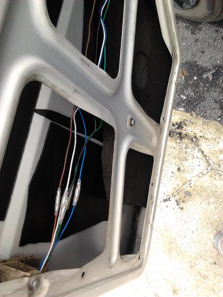

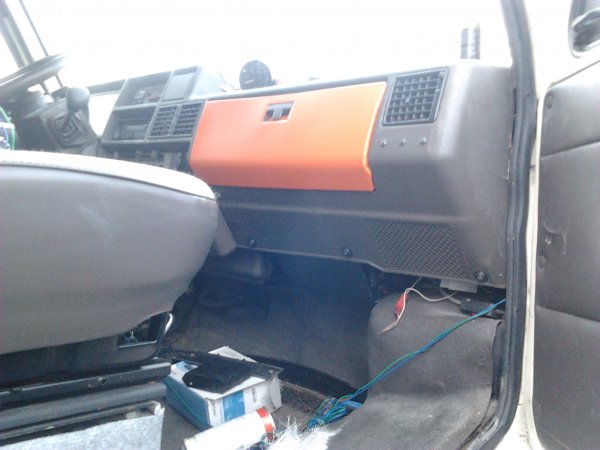

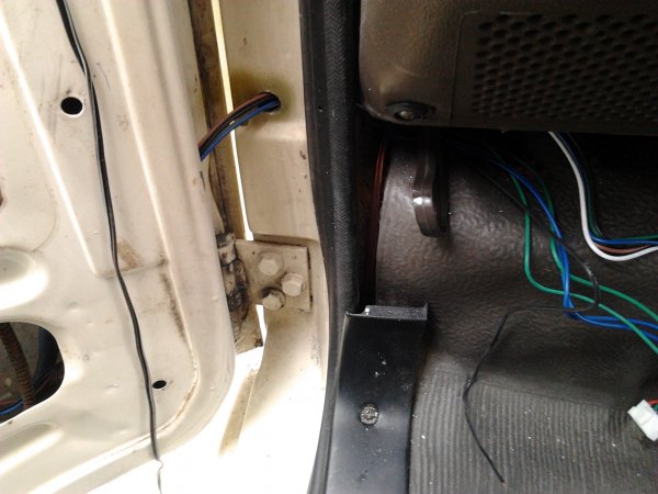

Nu har jag börjat med montering av C-lås enheten, jag köpte en kit på e-bay så får vi se hur funkar den. började med förare dörren. passade på att lägga lite dämpnings material på dörren.
    1,3 MB · Visningar: 6
    1,1 MB · Visningar: 6
F.d. 14324
Sv: Undergolv renovering
Hej Rashad, du måste nog ordna något skydd för kablarna mellan dörren och A-stolpen för att slippa att kablarna går sönder, men det kanske du redan tänkt på. :)
mvh jocke
F.d. 53078
Det finns en speciell gummigenomföring till detta
Prata med en gammal bilradioinstalatör.

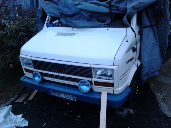

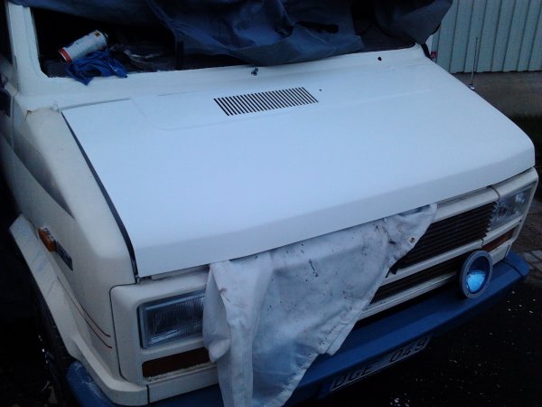

Hej och glad påsk på er,

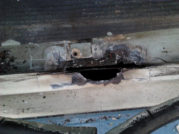

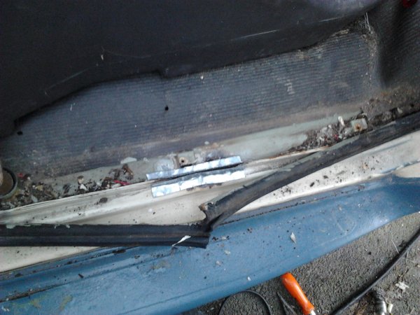

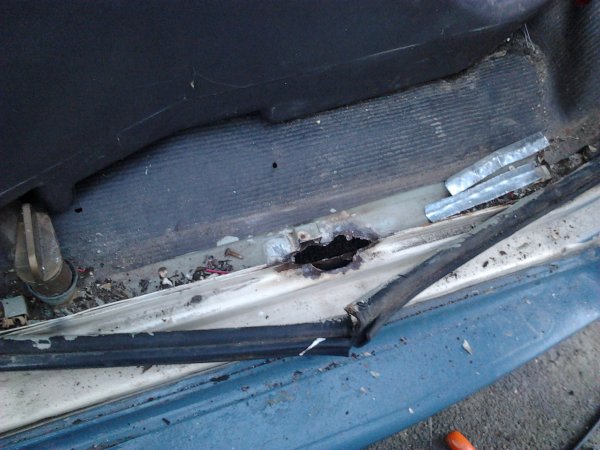

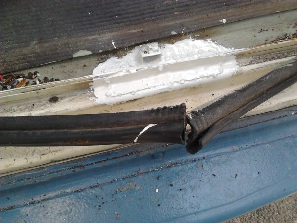

Jaaa rost lagningen förtsätter, hittade lite rost vid dörröppningen och imorgon kommer ny plåt
    1,4 MB · Visningar: 8
    1,6 MB · Visningar: 7
    1,4 MB · Visningar: 7
    1,2 MB · Visningar: 9
    1,2 MB · Visningar: 6

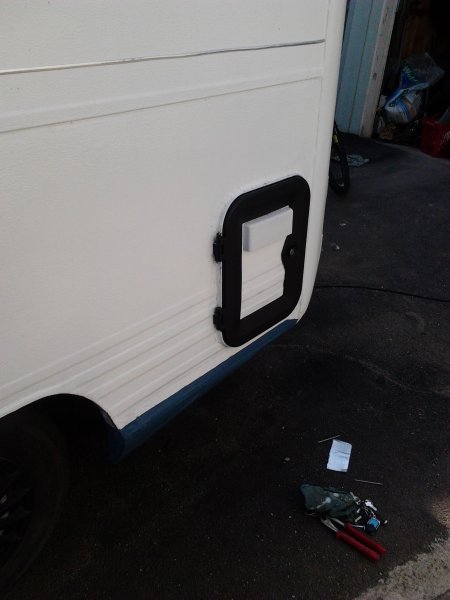

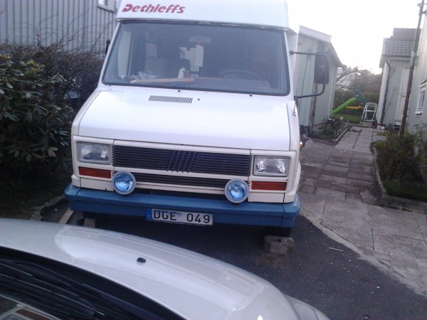

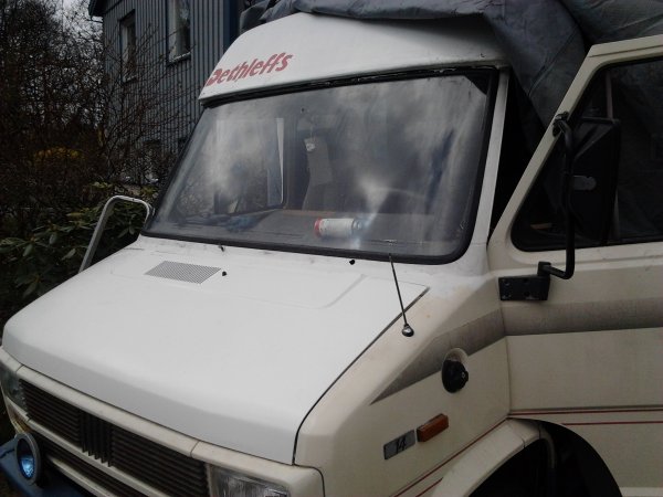

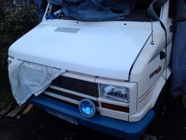

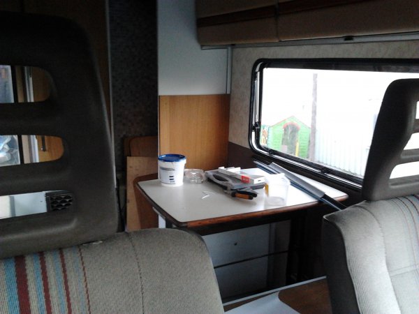

Renoveringen förtsätter efter en härlig påskväder så har jag bland annat startat bilen för första gången i år, gick jätte bra här lite bilder nästa helg jag ska koppla in vatten till toa.
mvh
    1,8 MB · Visningar: 6
    1,2 MB · Visningar: 7

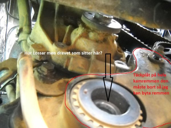

Jag har börjat byta kamremmen i min 2.5D 1990 men jag lyckades inte lossa vevaxel hjulet skruven sitter fast.
hur låser man vevaxel i denna bil?

Går det inte att dra av remmen från skivorna efter att du har släppt på spännrullen? Har du någon bild på det hela?

Jag tror man måste lossa Bulten till vevaxel enligt no. 3 i dina anteckningar, svårt o ta en bra bild väldigt mörkt blev alla mina bilder man knappt kan se

Min motor sitter inte rakt som den samt den har en hel kupa som täcker hela spännrulle,
Det som oroa mig att jag märkte att remmen i början var inte helt spänt.
när jag ställde vevaxel hjulet rätt så var det rätt ställning hos pumpen samt kamaxel då markerade jag med vit färg på remmen o på båda kamaxelhjulet samt disel pumpen, men efter det när jag försökte lossa vevaxel hjulet så märkte jag att remmen hoppade over två kuggar enbart på pumpen?. Jag fattade ingenting sen vill försäkra att motoren är inte skadat så vred jag på vevaxel och inget konstigt det går att vrida ingenting tar i mot eller konstig ljud
Jag kanske ska lämna bilen till verkstad istället eller vad tycker ni?

Ja, det kanske är bäst att ta hjälp med kamremmen, det får inte bli fel återmonterat.

Hej,
Här är en bild tagen underifrån på en likadan motor som jag hittade på internet där ser man att de lyckade lossa Vevaxeldrevet.
Nu frågan hur Låser jag vevaxel så jag kan lossa Bulten till denna drev? finns nån verktyg? Tacksam för hjälpen

Kolla om du kommer åt kuggkarn i svänghjulet ...det brukar fungera att hålla mot med en kraftig mejsel.
