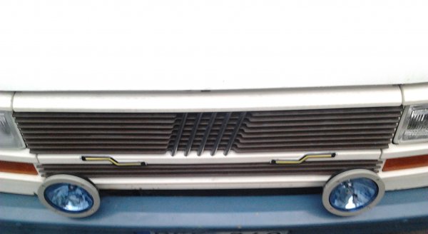

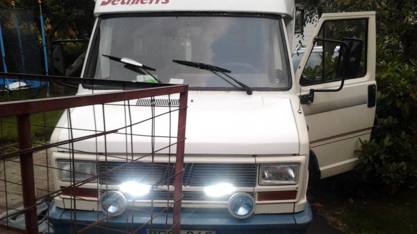

Monterade i helgen snygga Daytime Led lampor undrar om det är olagligt att ha de på när det är mörkt? eller.

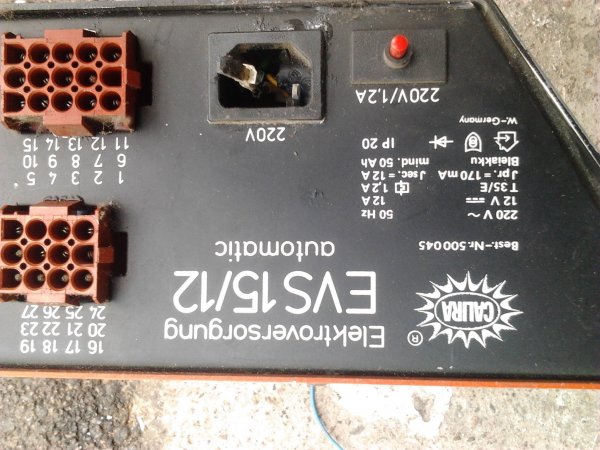

Hej härligt mad äldre husbilar det finns allting något nytt:twitcy:

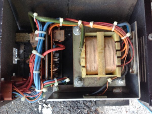

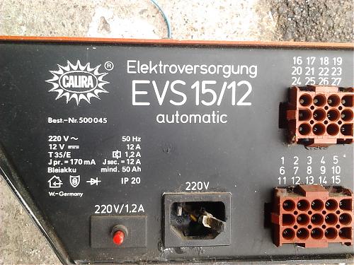

Bodelsbatteriet var nästan tom efter en liten undersökning så såg jag att 230V kontakten till Calira laddaren 15/12 var sprucken i små små bitar så fort jag rörde den så gick den sönder?
Frågan är om det är värt att reparera den eller köpa nytt?
En annan fråga när jag plockade bort laddaren så märkte att en lila kabel är lös från eller under säkringslådan? Efter liten undersökning så fick jag se att denna går till kylare fläkten? jag har ingen el schema undrar om någon vet var sitter denna kontakten
tacksam för hjälpen

F.d. 54812
Sv: Undergolv renovering
Hej igen problemet med fläcktkablaget som var lös är fixat nu det var säkring nr 1.
Laddaren har jag börjat kika i intern säkring är hel och inget som jag kan se är trasig enbart kontakten, frågan nu hur enklast kan jag kolla om denna ge laddning till bodelsbatteri o start batteri?
Vore snällt om nån har en idé?

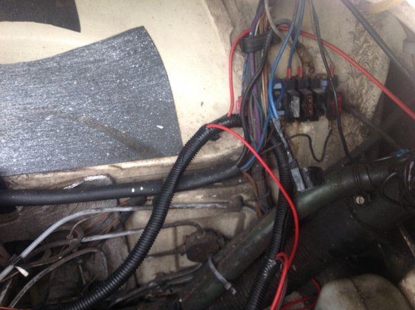

Hej undrar om någon vet vad går dessa säkringar till är det tex till kylskåpet?
Det är fyra säkringar i motorrummet samma sida som förare sida.
Bilen är ducato dethleffs 1990 2.5 D
Hej efter en liten undersökning så hittade jag att dessa säkringar är något som tidigare ägare har hittat på han har kopplat 11 och 12 och 10 på bilden nedan till en ström knapp där han förmodligen kan styra att använda bodelsbatteri eller bilbatteri till bodelen. Eller har jag miss uppfattat det?
Mvh
    449,7 KB · Visningar: 15
F.d. 53078
Synen av kablar och kabelskor sá är det en heminstalation. ingen fackmässig instalation. TRoligtvis gjort av en Bilverkstad. Kan dá tänka mig en instalation av Ex dieselvärmare o dyl. Följ dom röda kablarna och se vart dom gár.
Ja, DLR är att jämföra med varsel/dimljus & får inte användas tillsammans med halvljus. Det är böter på detta. Det kostade mej 400:-. Att däremot ha dom tända tillsammans med helljus är OK. Sedan är det ju frågan om hur petig polisen är med detta, idag åker ju var & varannan bil omkring & lyser som julgranar. Mina böter fick jag för 5 år sedan, det kan ju vara så att bestämmelserna har ändrats.

F.d. 54812

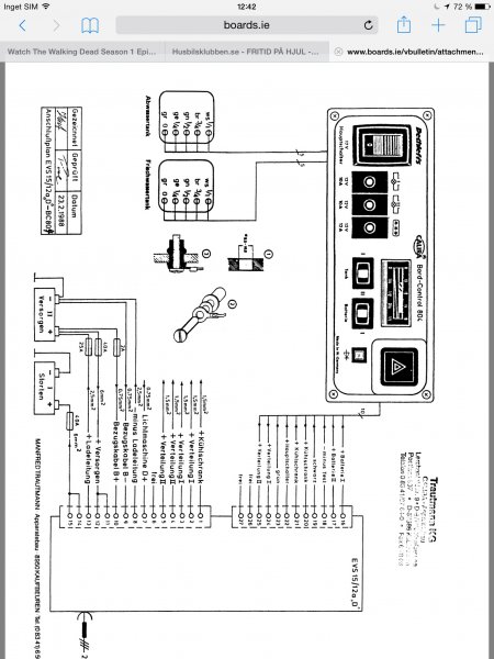

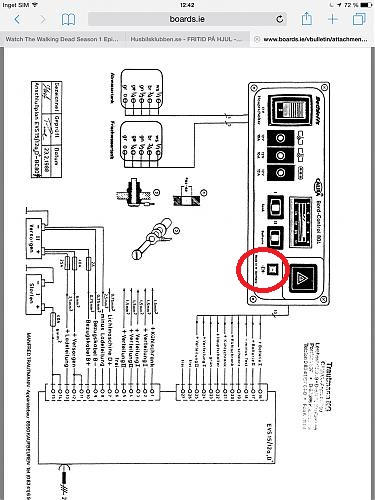

Hej nu har jag kopplat laddaren igen och allt fungerar laddningskontroll lampan lyser i kontroll panelen den röd inringade lampan på bilden nedan.
Undrar hur fungerar min laddere CALIRA EVS 15/12 känner den om batteriet är full laddat (kan den styra strömmen så att bara bodelsbatteriet ska laddas ifall start batteriet är fulladdat)?.
MVH
Om jag förstår dig rätt så är detta en laddare med några år på nacken.
Hur fungerar den med t.ex. AGM eller Gel batterier känner den av batterityp för att ge korrekt laddström?.
